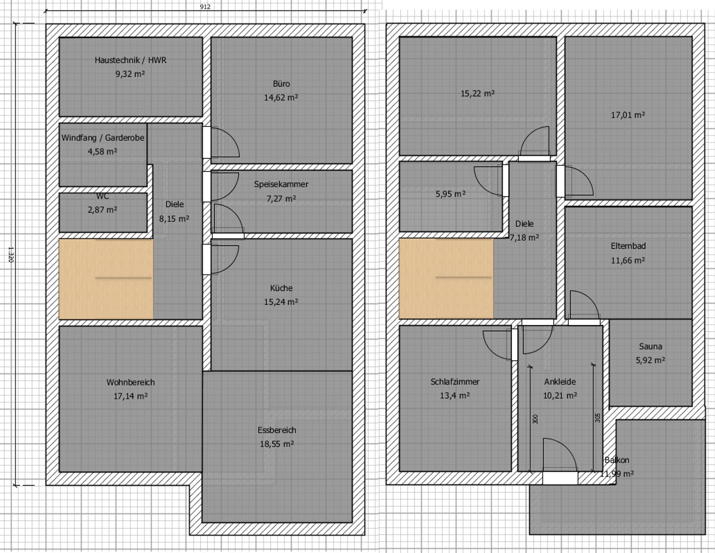

ᐅ Einfamilienhaus 180-190qm auf 10x20m Baufenster, erster Entwurf GU

Builderbob schrieb:
Carport ist nördlich der Haustür angedacht (darf lt. Bebauungsplan auch in die Abstandsfläche zum Nachbarn), der zweite Stellplatz davor zur Straße hin.
Ich weiß jetzt nicht, ob die Hausform so ideal fürs Grundstück ist.
Der Carport gehört auch bitte eingezeichnet, denn Carport „neben“ Hauseingang könnte auch mal sehr eng werden. Stellplatz vor einem Carport mag auch nur am Wochenende nicht unpraktisch sein.
Builderbob schrieb:
Ich finde die Tür da sehr praktisch, da wir unseren Einkäufen sonst jedes Mal eine Wohnungsführung geben müssen, bevor sie im Kühlschrank oder der Speisekammer landen.
Da sind aber dann Türen zu viel, die man aufmachen muss, um in die Küche zu kommen. Das sollte man mit direkter Tür planen.
Der Flur zw den Nutzräumen ist nutzlos. Da liegen jetzt 3 Abstelleinheiten nebeneinander, die mit einem Flur verbunden sind.
Oben fehlt ein AB.
Das ist da viel zu kompliziert geplant.
Builderbob schrieb:
Fürchte, da war beim Planen einfach noch etwas Raum "über"... Daher ist das auch einer meiner "was gefällt nicht"-Punkte.
Da kann man gut und gern 20qm streichen. Gefühlt.
Builderbob schrieb:
Ich finde das optisch auch gewöhnungsbedürftig, meiner Frau gefällt's dagegen...
Ja, über natürlich nicht so langweilig und plump aus wie andere Entwürfe, die nach Wirtschaftlichkeit geplant werden.
Ich warne davor: auch hier werden immer mal wieder Vorsprünge und Erker, die nass werden, diskutiert. Dabei geht es immer um viel Geld und Gewährleistungsansprüche. Ich würde mir so etwas nicht antun wollen, und von 4 überflüssigen Ecken auch mind. 3 verzichten.
Ansonsten ist alles sehr kompliziert, und komplizierte Geschichten machen nicht glücklich.
Was läuft hier in die falsche Richtung?
Kinderzimmer Lage im anordnen - die gehören in den Süden oder Westen, wenn es machbar ist.
Zu viele Flure, zu viel Verkehrsfläche.
Ankleide ist blöd.
Dachterrasse überflüssig.
Homeoffice liegt blöd - man hat da ja so gar kein Kontakt zur Familie (HO ist ja Arbeitszeit und keine Kinderzeit, aber was ist mit Privatnutzung und Kinderbetreuung?)
Zonierung des Grundstücks ist fraglich

Altai29.10.19 09:08
Irre, die "Außenmaße" sind 16,6x9,6m²? Das sind 160m²... von denen natürlich die ganzen vielen Ecken abgehen. Also, ganz ehrlich, wenn man 180m² Wohnfläche anstrebt, dann sollte doch ein kompakteres Haus möglich sein.
RomeoZwo29.10.19 10:22
also ich hab mit eurem Raumprogramm und der ungefähr gewünschten Anordnung mal eine Skizze erstellt...
Hausgröße 9,12m x 13,20m (24cm Raster)+ der kleine Vorbau
Zweistöckiger Grundrissplan mit Wohnbereich, Küche, Essbereich, Büro, Schlafzimmer, Sauna.
Für die Frau ist ein kleiner Vorbau/Erker geblieben und im OG sogar ein Balkon für die Sauna. Wären aber alles Möglichkeiten die man auch noch "weg optimieren" könnte.
Den getrennten Hauswirtschaftsraum hab ich unten nicht mehr ganz einbringen können. Wäre eine Option für das OG anstatt Balkon (und dann auch von den Schlafräumen getrennt).
Mir persönlich gefällt im EG die Position der Küche / Speis nicht wirklich. Ich hätte gegenüber der Treppe gerne eine Glastür zum Essbereich um das Treppenhaus mit etwas offenerer Wirkung zu haben. Komm da aber im Moment nicht auf eine gute Idee...
Kommen in das Büro Kunden/Gäste? Sonst wäre ja evtl. eine zentralere Position im Haus denkbar und man könnte mit Wohn - Ess - Küche - Büro noch spielen.
