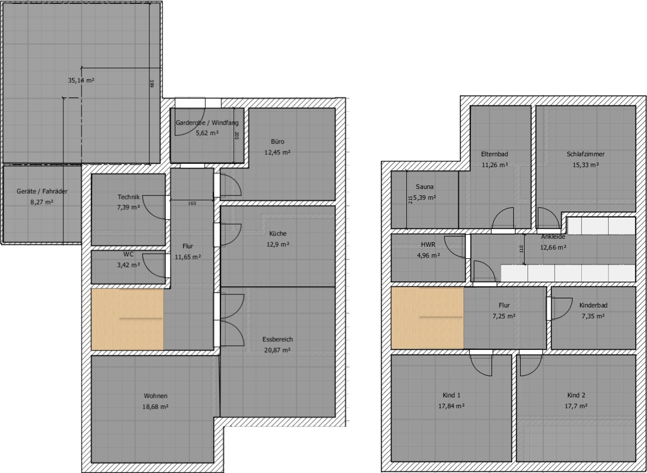

RomeoZwo schrieb:
So, ich hab mal mit einem Doppelcarport (weil die 1,5m gelten ja nur für Garagen) und einem Eingang im Nordosten gespielt ...
Super, vielen Dank, dass du dir so viel Mühe machst! Das Carport und insbesondere der Abstellraum dahinter kann ich mir so gut vorstellen (falls es direkt an die Straße darf, siehe Diskussion oben). Ich teile aber deine Bedenken bzgl. verschachteltem OG. Und die Hauptterrasse nach Südwesten wäre in der Tat erstrebenswert - ob das Büro im EG oder OG ist, ist uns eigentlich wurscht

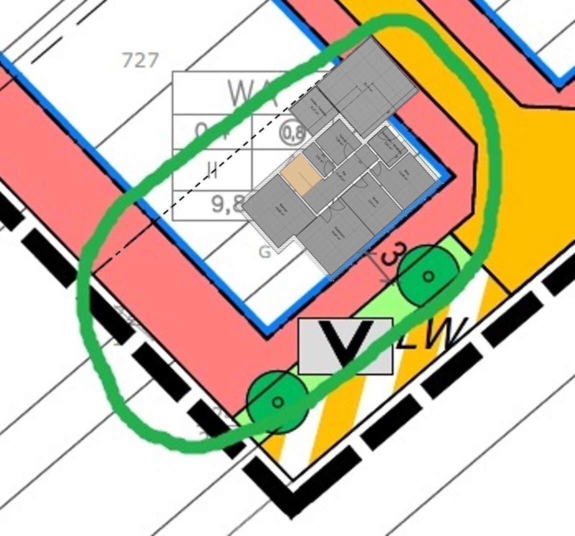

RomeoZwo30.10.19 12:49
Grundriss auf buntem Lageplan mit grüner Umrandung; graue Raumplatten im Zentrum.
Grundriss eines Einfamilienhauses: Küche, Wohnen, Essbereich, Schlafzimmer, Kinderzimmer, Bad, Flur.
Haus ist etwas an die Straße gerutscht (0,5m) und der überdachte Terrassenbereich ist jetzt an der Südspitze. Büro wieder im Osten und Wohnzimmer im Westen.
Builderbob30.10.19 12:51
RomeoZwo schrieb:
Wie wichtig ist denn die Speisekammer? Ist die entstanden weil da halt noch Platz war oder weil ihr eine wollt. Über den Sinn in modernen Häusern eine Speisekammer zu haben wurde hier ja auch schon viel diskutiert ..
Wir hätten schon gerne eine, jedenfalls für sperrigere Dinge wie Getränkekisten, Milchkartons usw. - die Speisevorräte könnten wegen mir auch in den Küchenschränken verschwinden (meine Frau hätte die Sachen aber gerne alle in der Speisekammer)
