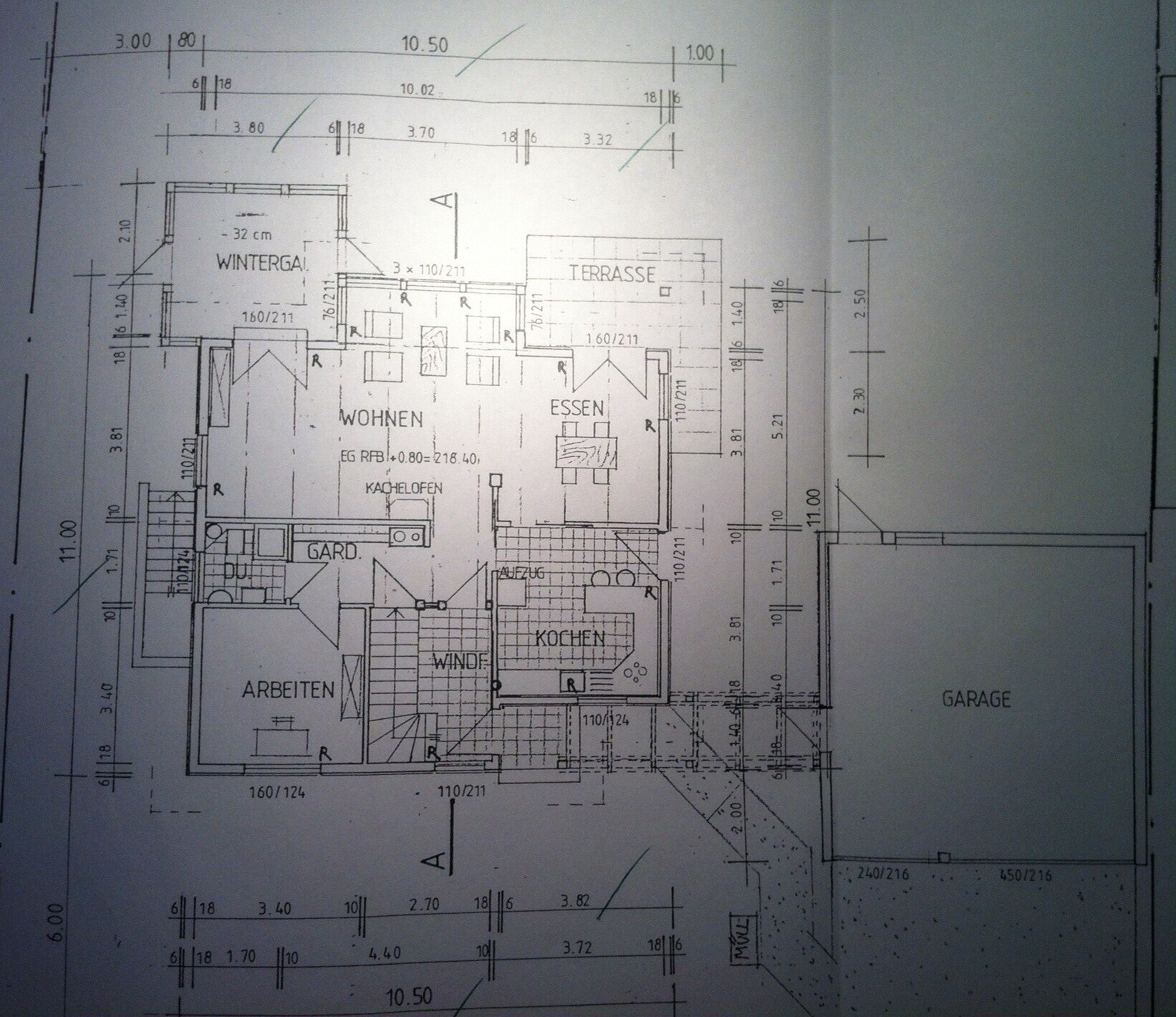

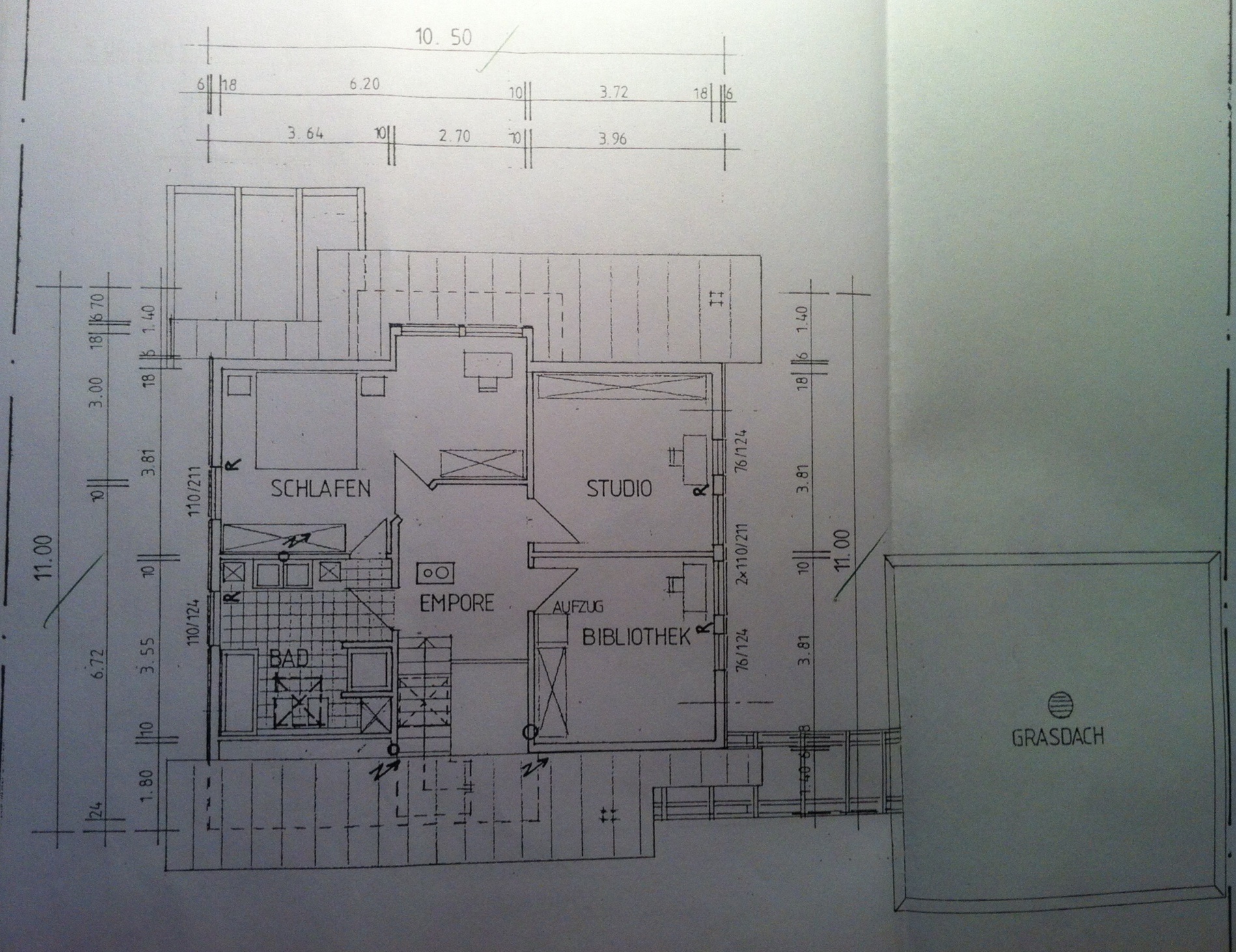

Nora22
03.02.15 17:39
Hier sind unsere Grundrisse. Ich hätte die Kinderzimmer tatsächlich größer geplant, aber sie sind bei uns ja auch kleiner als im zu diskutierenden Entwurf. Unsere Kinder sind 3 Jahre alt und schlafen gemeinsam in einem der Zimmer, das andere ist Gästezimmer. Gespielt wird im Wintergarten ( = Spielzimmer) und Wohnzimmer. Ich rechne damit, dass sich das erst mit Schuleintritt ändert.
Grundriss eines Einfamilienhauses mit Wohnzimmer, Küche, Esszimmer, Wintergarten, Terrasse und Garage.
Grundriss eines Gebäudes mit Schlafzimmer, Studio, Empore, Bibliothek, Bad, Aufzug; Grasdach.
scr00ge
03.02.15 17:50
Oh... der Wintergarten ist toll
Sowas hätte ich auch gern... Du weißt nicht zufällig was der gekostet hat und ob der nachträglich angebaut wurde?
Stört des net wenn die Arbeitsecke im Schlafzimmer ist? Also wenn jemand z.b. noch arbeiten muss, der andre aber schlafen will?
