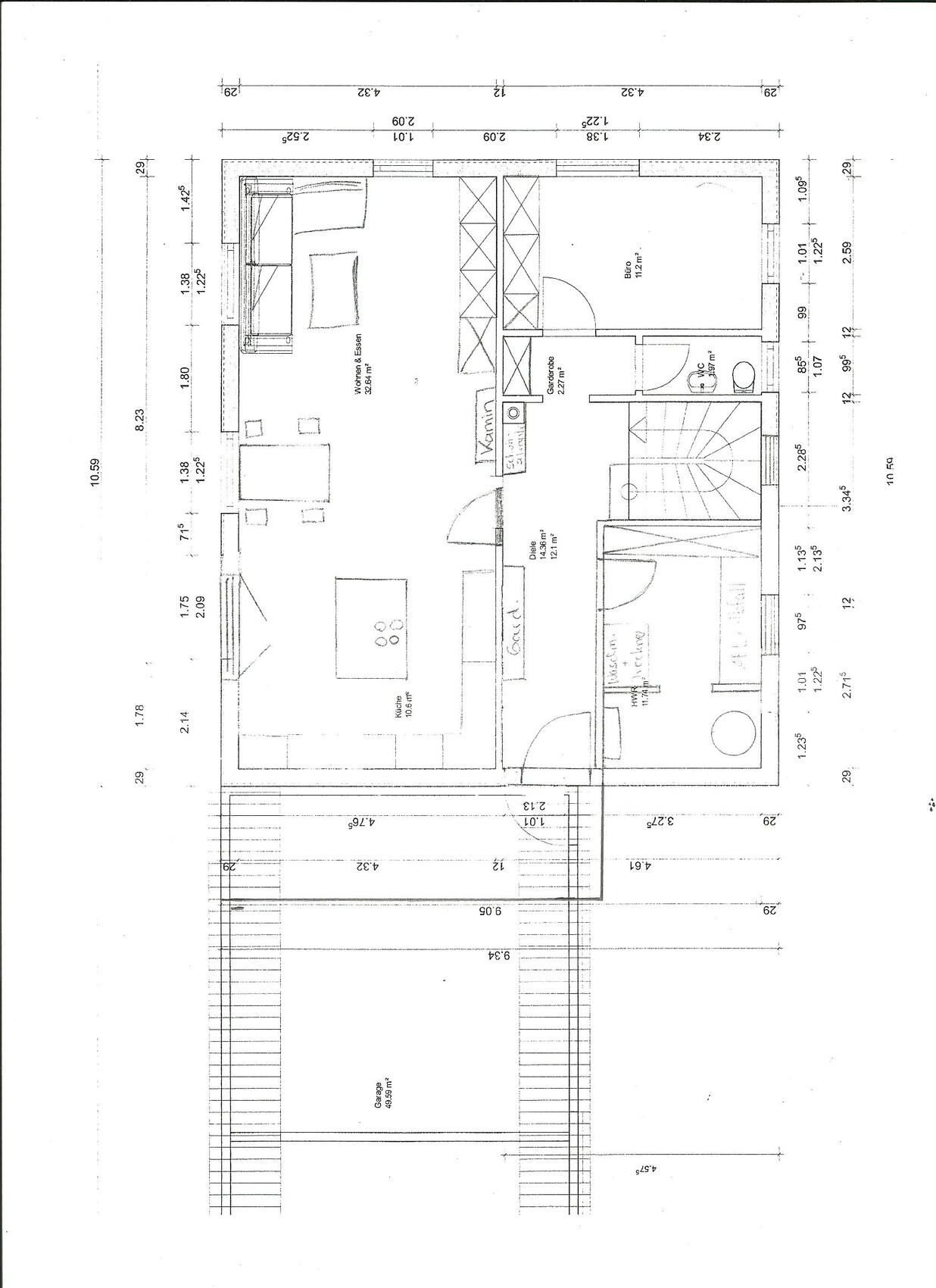

scr00ge
19.02.15 20:31
So Leute!
Wir haben den Grundriss nochmals geändert
Jetzt haben wir wirklich nen Architekten beauftragt.
Nur das EG wurde geändert, aber jetzt ist die Treppe aus dem Schmutzbereich raus, die Diele ist breit genug, in der Küche haben wir ne Innen-Außen-Beziehung und wir können nun in der Diele was stellen.
Wäre toll wenn ihr noch mal eure Meinung kundtut
P.S.: Die Garage rückt 2m vom Haus weg. Somit haben wir einen überdachten Eingangsbereich. In der Küche wurde noch ein Fenster im Osten (links) eingefügt.
Grundriss eines Hauses: Wohnzimmer, Küche, Essbereich, Flur, Bad, Schlafzimmer, Treppe.
Legurit
19.02.15 20:58
Flur ggf nach hinten etwas dunkel.
Bad OG zu groß und von der Möblierung Käse
Schlafzimmer Zugang ist unglücklich
Garderobe am Ende der Diele ist auch eher widersinnig
WC mit 0,995 m und so gestellten Sanitärobjekten geht nicht... da kommt ja noch ne Vorwandinstallation.
