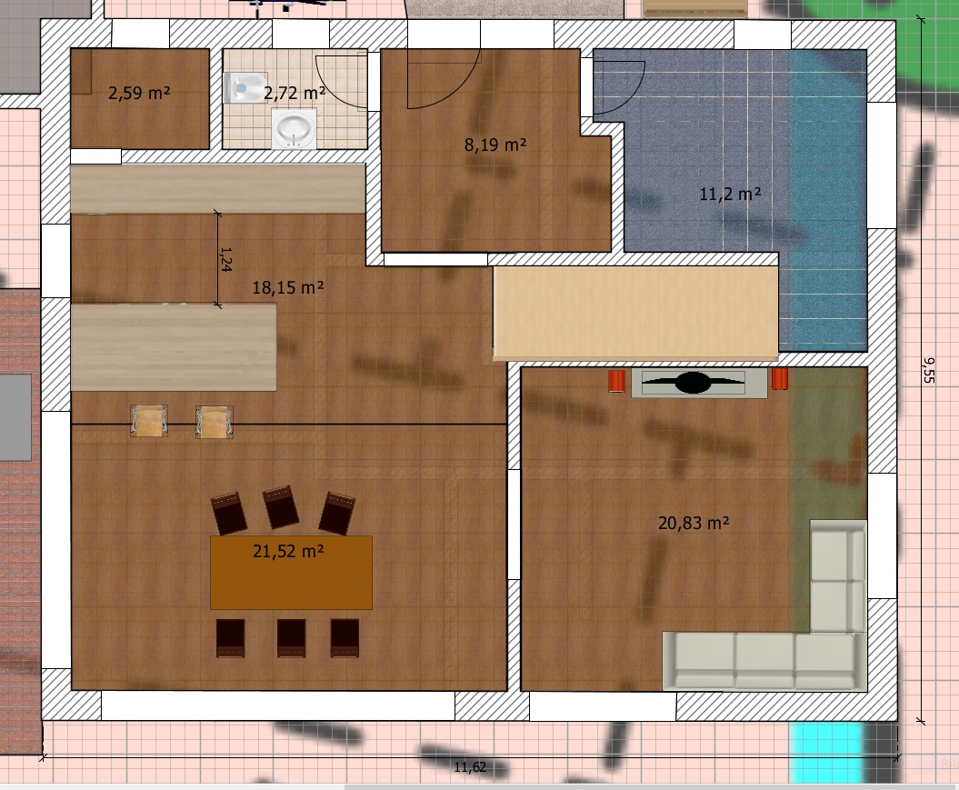

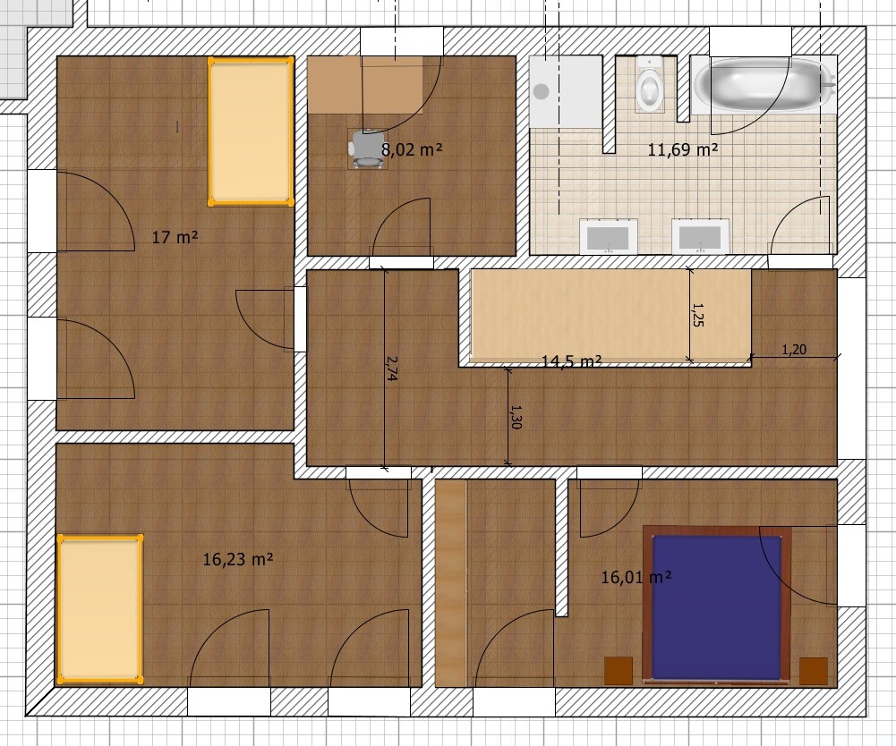

danke nochmal für euren Input. In der Zwischenzeit hatten wir einen ersten Termin bei nem Architekten. Er hat uns auch schon mal einen ersten Vorschlag mit einer möglichen groben Raumverteilung gemacht. Hab das jetzt mal schnell mit Sweet Home 3D nachgezeichnet, weil wir die Skizzen noch nicht mitnehmen durften. Find die Verteilung eigentlich sehr gut, in die Richtung werden wir jetzt weiter vorgehen. Seht ihr noch Potential oder grobe Schnitzer?

Kleinigkeiten: geht ihr öfter in den Hauswirtschaftsraum oder in das WC nach dem Betreten des Hauses? Ich würde überlegen, ob ich die Haustüre versetzt.
Der Zugang zum Schlafzimmer über die Ankleide wäre auch denkbar.
Auch würde ich drüber nachdenken, ob man den Flur im OG etwas schmaler gestalten könnte - 10 - 20 cm schmaler.
Kannst du die Maße der Räume noch einzeichnen?
