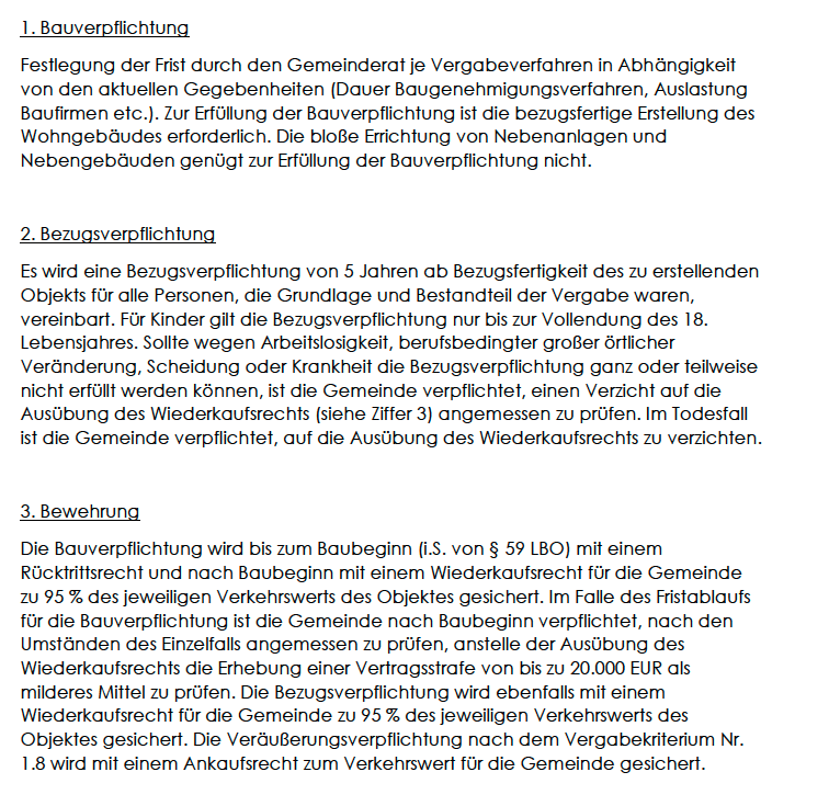

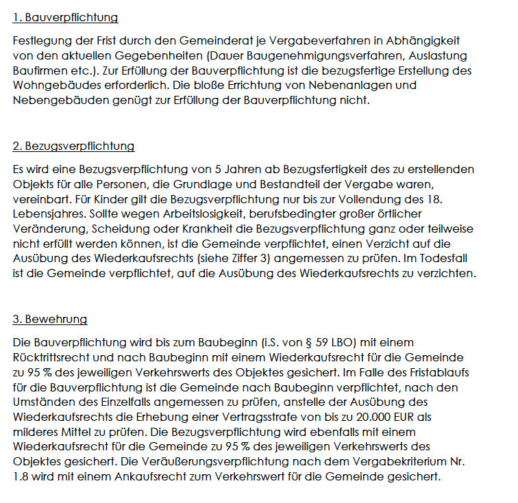

In diesem Zuge würde uns natürlich auch das im Anhang aufgeführte Dokument interessieren, also ob wir dies richtig deuten.
Falls das entsprechende Grundstück erworben ist und wir aus irgendeinem Grund, sagen wir mal Jobverlust oder Corona NICHT mit dem Bau starten können. Wird dann "nur" 95% des Verkehrswertes zurückerstattet und/oder eine Strafe von max. 20.000€ verhängt?
Dokument mit drei Abschnitten zu Bauverpflichtung, Bezugsverpflichtung und Bewehrung.
