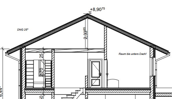

Der Architekt meint, dass dort genau so die ⅛ der Grundfläche als Fenster gelten, da die Raumhöhe wohl nichts am Licht ändert.
14.01.21 09:26
Es geht Dir aber um das ausgebaute Dachgeschoss OHNE Kniestock. Um wieviel Dachneigung sprechen wir? Am besten, Du zeichnest Dir mal einen Schnitt ein. Sollen die Zimmer auf Giebelseite liegen oder Firstseite?
Irgendwie hab ich das Bild von einem Wigwam im Kopf.
seniordingdong
14.01.21 09:51
Es sind 25° Dachneigung, die Kinderzimmer sind auf der Firstseite mit Südausrichtung. Die Kinderzimmer sind 13, 13 und 16 m² groß. Es wird letztlich eine Raumhöhe von etwa 1,5 m am höchsten Punkt gewonnen.
Hier der Schnitt:
Querschnitt eines Hauses: Dach, Treppe, Tür und Innenraumdarstellung
14.01.21 10:05
Ich seh jetzt aber einen Kniestock, nämlich einen 2-Geschosser.
Nun, da muss man aufpassen, dass es nicht ungemütlich wirkt, wenn der Raum höher wird als breit - es kann eine Röhre entstehen.
Es gibt hier einige, die haben das. Auch mit Foto hier gezeigt. Ich mochte es nicht leiden, der Bauherr schon. Ich weiß leider nicht mehr, wer das war.
Ich hatte es auch im alten Haus: Giebel geteilt für 2 Kinderzimmer - das hatte kein gutes Raumgefühl. Ein großes Zimmer hat davon wieder profitiert.
