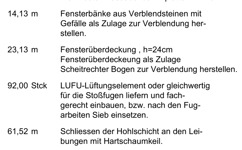

Maler und Gipserarbeiten fehlen komplett oder? Können auch schnell 50k und mehr sein.
Nein, sind nur viele Positionen bei einem Einfamilienhaus und ich habe nicht alle detailliert aufgeführt. Alle Wände sind standardmäßig als Q2 Putz ausgeführt.
Wie sieht es mit Kleinigkeiten wie Fenstersims, etc aus?
Ich werde jetzt nicht anfangen die kompletten Angebote per C&P einzufügen.
Baubeschreibung mit Maßen: Fensterbänke, Überdeckung, Lüftungselemente, Hohlschicht.
Ach ja, wir haben auch KNX und normalerweise steigen damit die Ansprüche für Beleuchtung. Wie sieht es hier aus? Da können auch schnell weitere 10k darauf gehen.
Mischung aus Dimmaktoren mit Phasenanschnitts-/Phasneabschnittsdimmung und LED Controllern mit Spannungsversorgung als REG.
Unterm Strich gibt es nur eins zu sagen - das wird nichts. Da fehlen schon bei Standardausstattung 100k...

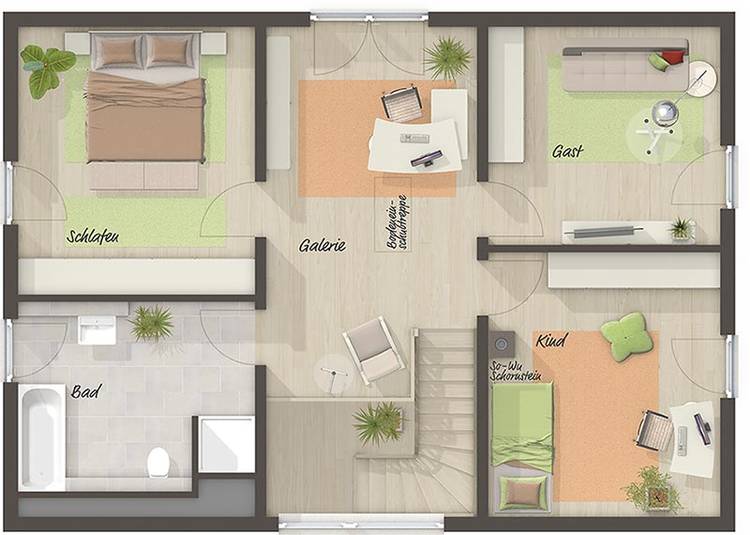

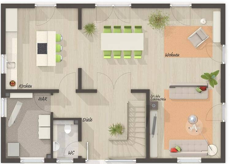

In den Grundrissen fehlt die 2 Meter Linie im OG
Zeichne überall eure vorhandene oder gewünschte möblierung im Maßstab ein. Berücksichtige Verkehrswege, offene Türen, das am Stuhl am Tisch jemand sitzt
Schaut euch Grundrisse an. Weder Satteldach noch 2 Kinderzimmer sind Exoten
Würde einen länglichen Baukörper nehmen und soweit wie möglich in den Norden schieben.

Beispielsweise sowas? Wohnbereich Richtung Süden, unten statt extra Tür zur Küche Dusche für das Bad. Oben 2 gleichgroße Kinderzimmer links, da wo das offene Büro ist den dritten Giebel rausziehen und das Bad rein. Rechts Schlafzimmer und Büro. Passt das?
Grundriss eines Hauses mit Küche, Essecke, Wohnzimmer, Diele, WC und Treppenhaus.
Grundriss eines Hauses mit Schlafzimmer, Bad, Galerie, Gästezimmer und Kinderzimmer, Treppe.
