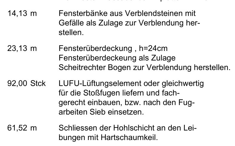

Baubeschreibung mit Maßen: Fensterbänke, Überdeckung, Lüftungselemente, Hohlschicht.

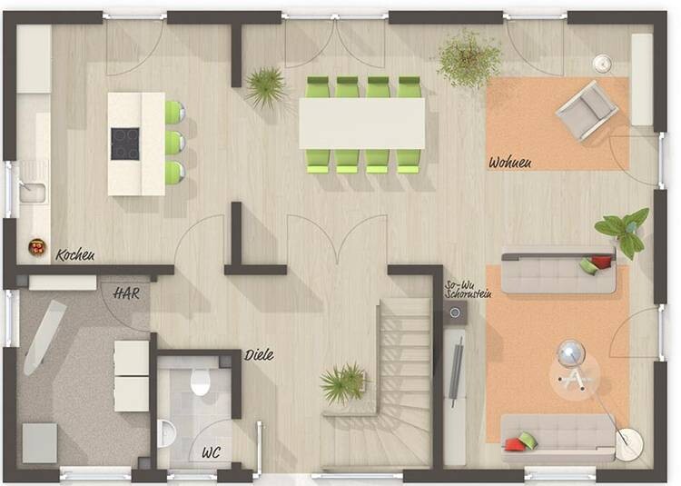

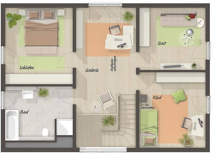

In den Grundrissen fehlt die 2 Meter Linie im OG
Zeichne überall eure vorhandene oder gewünschte möblierung(*) im Maßstab ein. Berücksichtige Verkehrswege, offene Türen, das am Stuhl am Tisch jemand sitzt
Schaut euch Grundrisse an. Weder Satteldach noch 2 Kinderzimmer sind Exoten
Würde einen länglichen Baukörper nehmen und soweit wie möglich in den Norden schieben.

Beispielsweise sowas? Wohnbereich Richtung Süden, unten statt extra Tür zur Küche Dusche für das Bad. Oben 2 gleichgroße Kinderzimmer links, da wo das offene Büro ist den dritten Giebel rausziehen und das Bad rein. Rechts Schlafzimmer und Büro. Passt das?
Grundriss eines Hauses mit Küche, Essecke, Wohnzimmer, Diele, WC und Treppenhaus.
Grundriss eines Hauses mit Schlafzimmer, Bad, Galerie, Gästezimmer und Kinderzimmer, Treppe.
kinderzimmer
