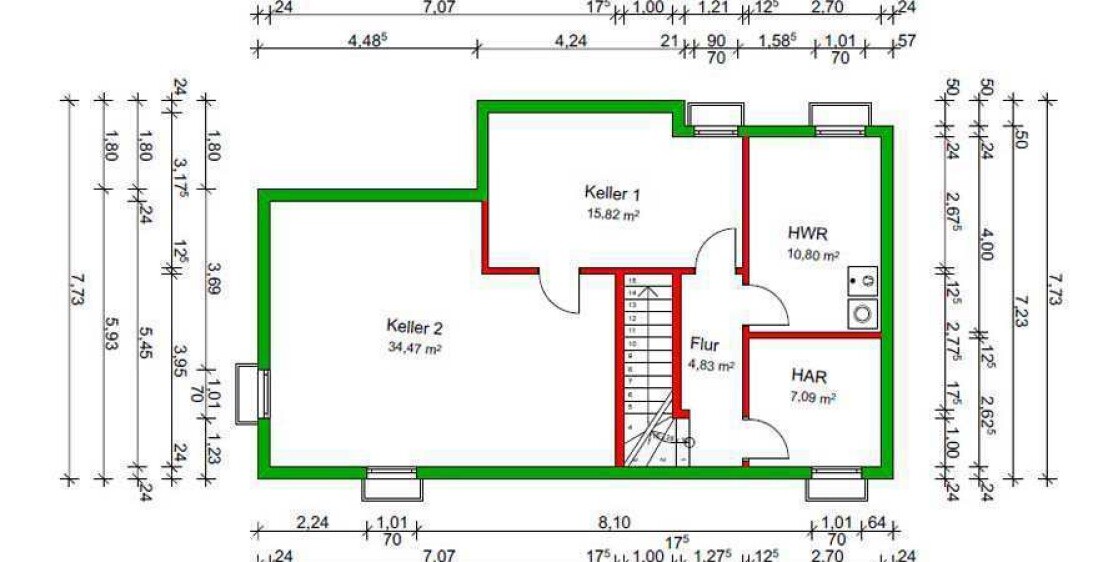

Karlstraße
20.09.15 11:30
Ja wir schauen mal. Unsere Idee war sonst unten im EG das Arbeitszimmer später als deren Wohnzimmer zu machen (und ggf. Gäste dort mal unterzubringen) und jeder hat ein kleines Kinderzimmer.
Hier der Plan vom Keller so wie vom Bauträger vorgeschlagen.
Was haltet ihr vom Bad?
Grundriss eines Kellergeschosses mit den Räumen Keller 1, Keller 2, Flur, HAR, HWR und Treppe.
Karlstraße
20.10.15 20:56
Es gibt noch nicht wirklich News, aber ich habe eine grundsätzliche Frage: Besteht die Möglichkeit die Küche im EG über den Hauswirtschaftsraum (Keller) zu planen und damit nicht mehr Bad (OG) direkt über der Küche zu haben? Überlege ob das nun was Wasserversorgung/Abwasserleitungen angeht Schwierigkeiten bringt...
