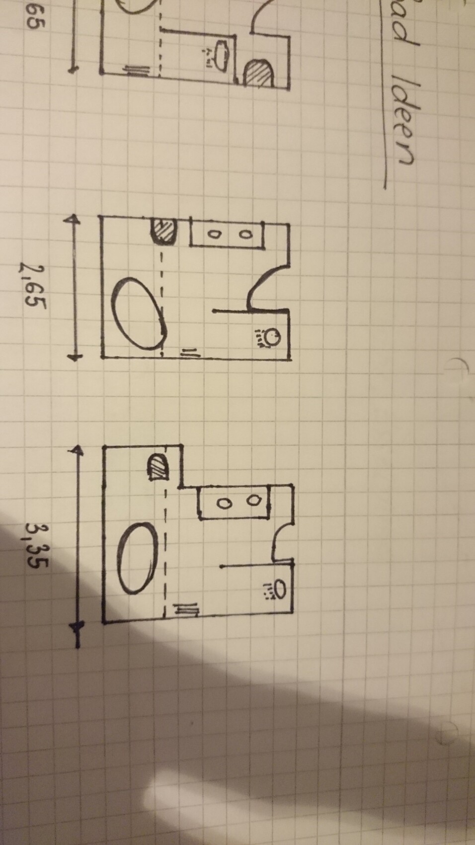

Wir reden mal mit dem Architekten/BU. Insgesamt Stimmen Lage, Preis und Gesamtgröße. Einzig das OG ist was die Kinderzimmer angeht nicht perfekt.

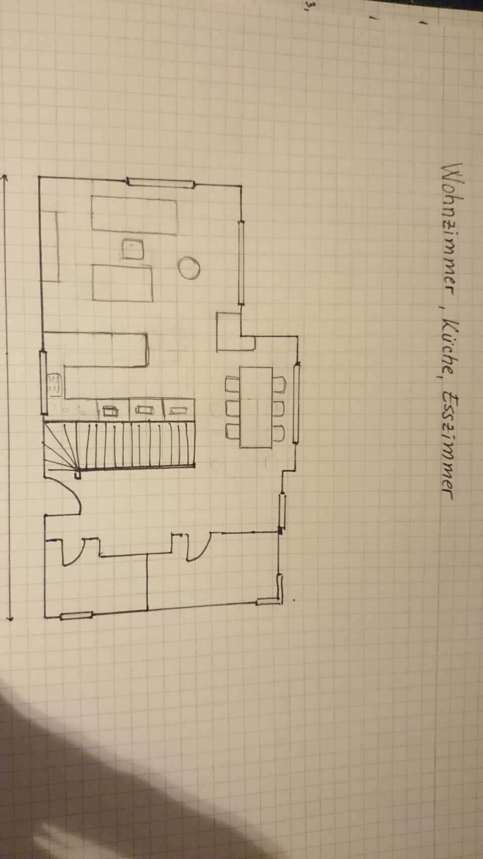

Anbei noch den Kamin und die Änderung der Küche, sowie oben Vergrößerung des Bades und zwei Kinderzimmerideen, alles Skizzen.

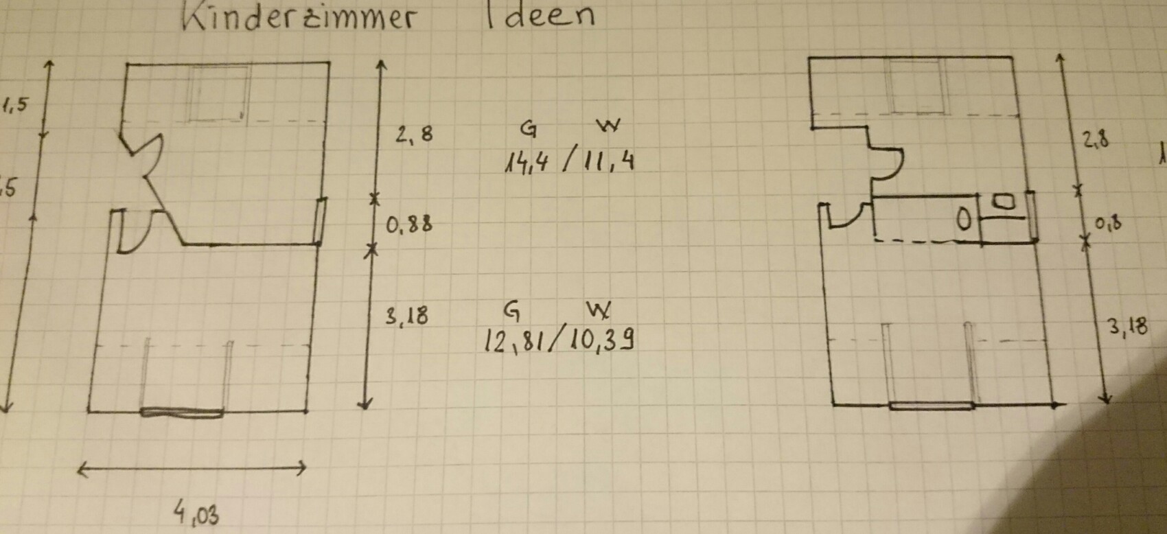

Und das Kinderzimmer, links hat 14,4 Grundfl, 11,4 Wohn (oberes), unteres 12,8 und 10,4. Die Lösung finden wir am besten.

kbt0919.09.15 23:15
Der Bereich Küche und Wohnen hat in der obigen Ansicht 720 cm Tiefe ... wenn ihr die Möbel so stellen wollt, dann wird das eng, sehr eng.
Und die Kaminposition schränkt den Essbereich sehr ein.
Und 2 Kinderzimmer auf der planrechten Seite des OG ... wird einfach nur eng. Ein Kinderzimmer ins Arbeitszimmer im EG auszulagern ... na, ich weiß nicht, Zugang vom Essbereich?
Ich sehe da einfach zu viele Sachen, die nicht passen.
kbt0919.09.15 23:21
Sieh dir mal deinen OG-Grundriss genau an:
Die 318 cm sind nicht das Innenmaß planrechts, das dürfte Max. 297 cm sein. Stell mal Betten in die Räume und wenigstens 100 bis 150 cm Schrank und versuche dann noch einen Schreibtisch unterzubringen.
19.09.15 23:31
kbt09 schrieb:
Das werden dann aber kleine Kabuffchen,
So isses! Kind ist bei Euch nicht wirklich erwünscht, oder?
Kleinkinder reichen wohl 10 qm, aber Teenager? Sollen sie dann im Freiraum "spielen"? oder im Keller schmollen?
