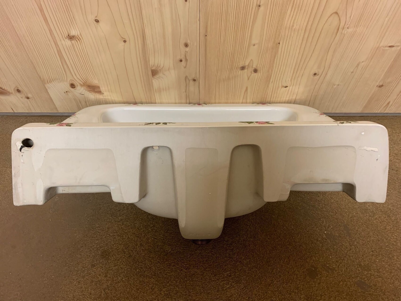

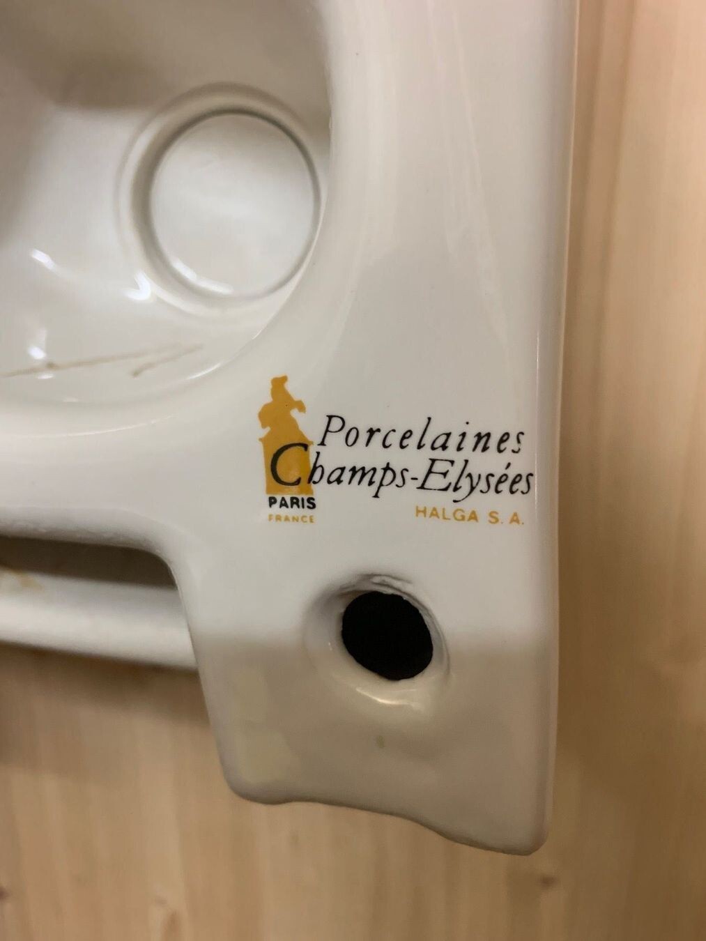

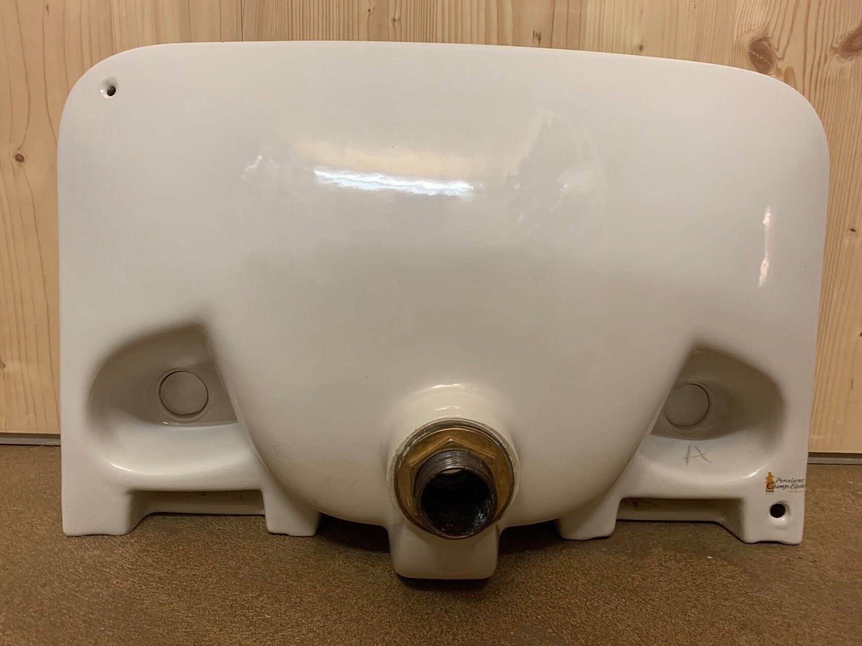

Ich möchte folgendes waschbecken aus Porzellan montieren. Kann mir jemand sagen, wie die Montage gedacht ist? Das Waschbecken hat keine Löcher für Schrauben, sondern eine Art Aussparung für eine Aufhängung (Siehe Bilder). Ich kann nirgends etwas passendes für die Montage finden. Vielen Dank für Eure Tipps!

Was sagt der online Händler ??? Da sollten Vorrichtungen sein

Ich habe das Waschbecken ersteigert und der Verkäufer wusste dazu leider auch nichts.

Du kannst mal online schauen wie z.B. Waschbecken historisch oder französisch etc. und Dir Bilder anschauen; da könnte was passen. Ansonsten gibt es auch spezielle Händler für solche und ähnliche Gegenstände. Dort mal nachfragen.......
05.12.20 18:10
Das wird ein antikes Porzellanteil sein und gehört dann, wenn keine Hängevorrichtung dran ist, in eine Waschkommode oder Tisch ein- oder aufgesetzt.

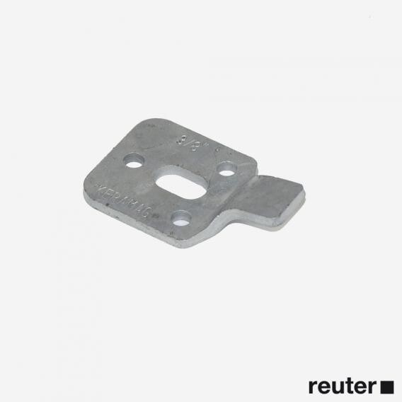

Vermutlich brauchst du :
Waschtischlaschenbefestigung.
Metallclip mit drei Löchern und ovaler Zentralöffnung, flach und silbern.
