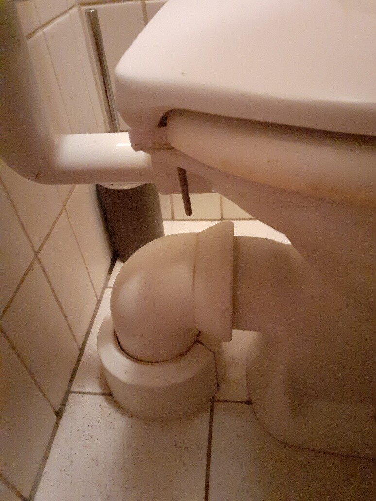

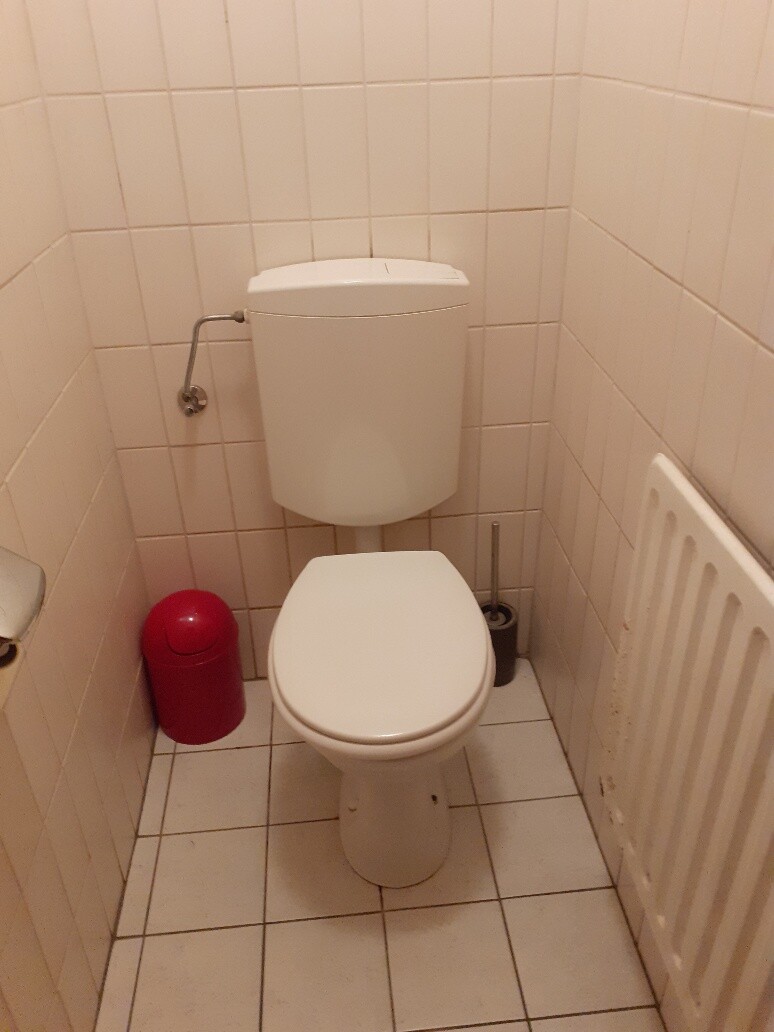

Ich habe jetzt mal Bilder gemacht. Das WC ist mit senkrechtem Abgang.
Kleines Badezimmer mit WC; roter Mülleimer links, WC-Bürste rechts neben der Schüssel.
Toilette im Badezimmer mit Boden-Siphon und seitlichem Rohranschluss sichtbar.

Was ist denn unter dem Raum? Keller?

Stand. Wc weg .
Vorwand Installation mit Wandhänge Wc .
Ich denke dann hast ne ‚ bessere Ausgangsposition / Möglichkeiten.

Da ist nichts. Also unter dem Beton geht das Abflussrohr unmittelbar zur Außenwand nach draußen und dann zur Klärgrube.
