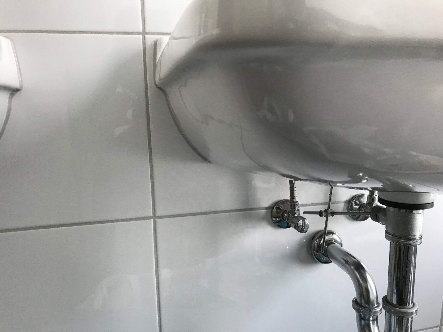

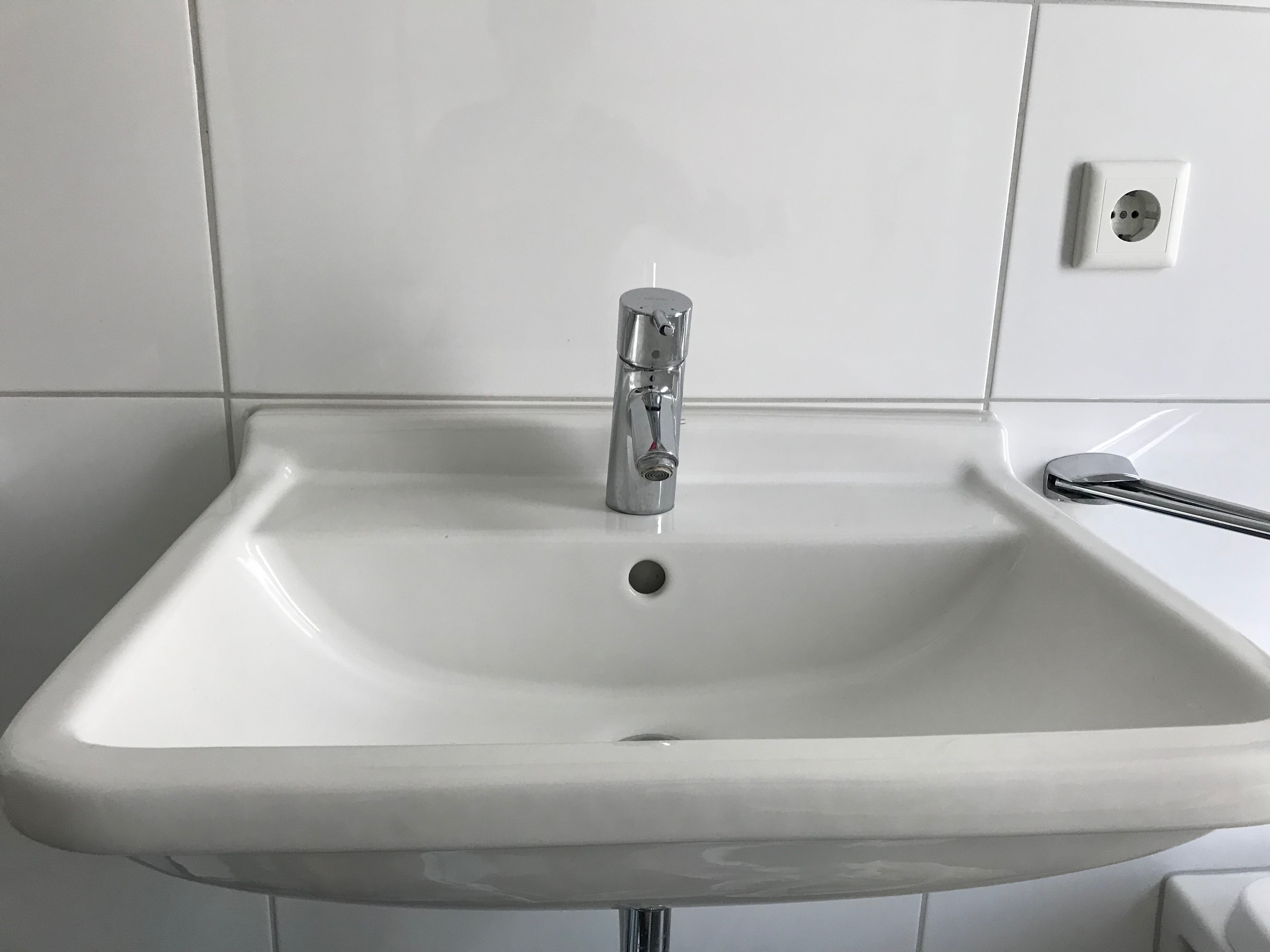

ich habe mal eine Frage. Wir haben aktuell in unserem Haus im großen Bad zwei waschbecken nebeneinander. Da wir eines der Waschbecken nicht brauchen, würde ich dieses sehr gerne entfernen.
Das Waschbecken wurde dort vor fünf Jahren von einem Fachbetrieb angebracht.
Nun meine Sorge: Wenn ich das Waschbecken entferne wird ja an der Fliese zumindest das eine oder andere Loch sein (schließlich muss das Waschbecken ja irgendwie halten).
Leider haben wir keine neue passende Fliese zum austauschen... Weiß jemand wie solche Waschbecken montiert sind? Werden nur paar kleine Löcher in der Fliese sein oder ist diese beispielsweise auch verfärbt?
Falls ein zu großer Schaden zu erwarten ist (Fliese dahinter komplett mit Löchern voll, Fliese stark verfärbt etc.) würde ich das Waschbecken lieber dran lassen. Stört uns zwar, aber sieht dann immer noch besser aus als eine komplett kaputte Fliese.... Über 1 - 2 kleine Köcher hingegen könnte ich was drüber machen....
Freue mich sehr auf eine Antwort.

Anbei zwei Bilder.

Über die Lochgröße von den Halterungen kann ich nichts sagen- aber würden euch da nicht die Löcher von den beiden Wasserzufuhren und dem Siphon viel mehr stören?
seat8820.03.19 12:22
Also ein zwei kleine Löcherchen sind es nicht ,das sind zwei wenn nicht sogar vier Stück und mindestens M8, eher M10er Gewindespillen...
Verfärbung weiß ich nicht

Mycraft20.03.19 12:36
Dahinter sieht es so aus:
Die Gewindestangen kann man rausdrehen und die Löcher zuspachteln. Allerdings wird das mit dem Abfluss und den Eckventilen schwieriger.
Das stimmt. Da hätten wir aber voraussichtlich einen Schrank hingestellt.
Top, vielen Dank. Sieht ja eigentlich gut aus... Also eine Verfärbung der Fliesen kann ich nicht erkennen. Hat mir geholfen 😉
