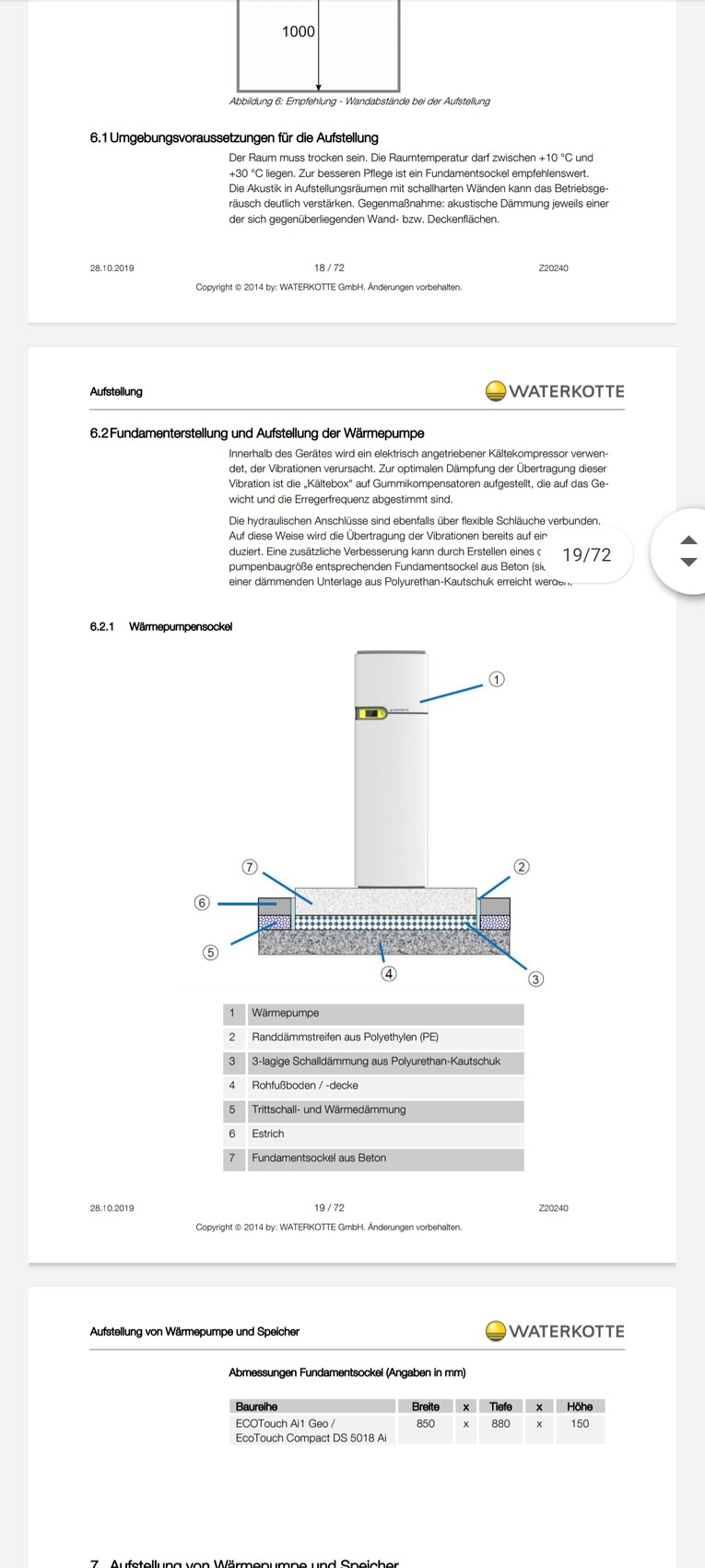

ich möchte gerne das Brummen unserer Erdwärmepumpe im Technikraum reduzieren. Dieses Brummen ist außerhalb des Technikraums zu hören.
1) Sollte ich besser die Erdwärmepumpe selber oder aber die Wände im Technikraum isolieren?
2) Je nach Vorgehen, welche Materialien eignen sich zur Schallisolierung? Ich hatte an Basotect-Schaumstoff gedacht?
Viel Glück, F

Auf was steht die Wärmepumpe?
F
fab101
26.09.20 12:32
Die kleine 4 Füße der Erdwärmepumpe stehen direkt auf den Raumfliesen.
tomtom79
26.09.20 13:51
Also bei uns stehen sie auf Beton Platten in der Größe der Wärmepumpe, zwischen den Platten sind Gummi Lager.
Hier solltest du ansetzen, der eStrich ist auch entkoppelt von den Platten.

26.09.20 17:54
Schau dir Mal die Sockel Empfehlung an.
Querschnitt eines Wärmepumpen-Sockels mit Dämmung, Estrich und Betonfundament.
