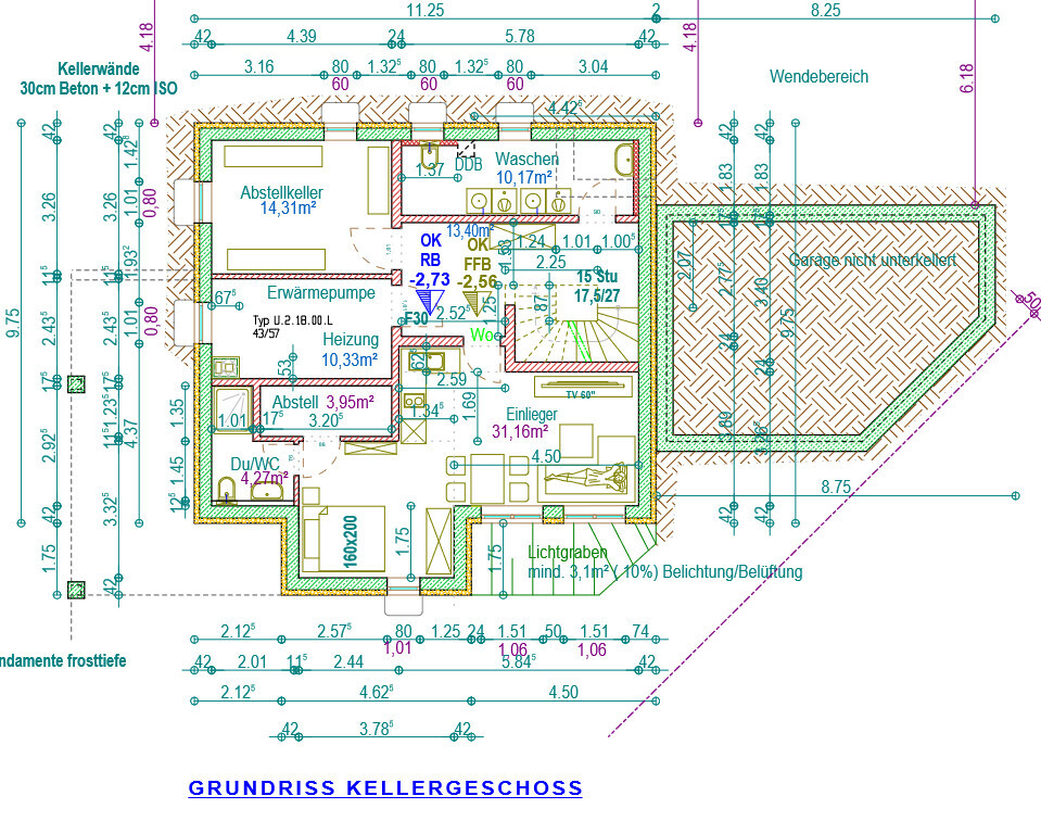

Hallo Zusammen,
ich hätte eine generelle Frage zu den Hausanschlüssen. Idealerweise geht man ja möglichst nah zur Straße damit ins Haus?
Gibt es irgendwelche Nachteile, wenn der Technikraum wo anders ist? Wir planen mit Keller. Die Straße verläuft im Osten. Der Technikraum ist im Westen. Würde es theoretisch gehen mit Wasser und Strom m Nord-Osteck rein zu gehen und Stromkasten auch da zu machen, wo aktuell das waschbecken eingezeichnet ist? Reicht hier der Platz? Und die Heizung mit Puffer, Kontrollierte-Wohnraumlüftung etc. alles in den Technikraum zu machen? Oder macht es mehr Sinn den Grundriss vom Keller umzuplanen?
Danke und viele Grüße
Grundriss Kellergeschoss mit Heizung, Abstellkeller, Waschen, Du/WC, Garage, Treppen.

ich habe "sehr weit" von der Strasse entfernte Technik. Diese ist in einem extra am Haus angrenzendem Technikraum im Norden, die Strasse liegt im Süden. Sind gesamt fast 30m. Kosten sind höher, Versorgen haben meist einige Meter im Pauschalpreis dinr, Rest kostet je Meter extra. Das können u.U. ein paar Tausender werden!
Wir haben mit den Gewerken die Position und den Patzbedarf im Vorfeld (Planung) abgesprochen. Klar hat sich noch was beim bauen verändert, aber im Grossen und Ganzen würde ich das immer wieder so machen. Frag auch gerne bei deinen Wasserwerken und beim Netzbetreiber nach, die geben durchaus gute Auskünfte. Mancherorts herrrschen bestimmte Vorschriften die den Platzbedarf verändern können (Wasseruhr nur horizontal oder vertikal verbauen erlaubt, Abstand zum Hausanschlusskasten oben/unter etc.)
P.S. Was sagen denn Architekt, Elektriker und der Sanitär dazu? Lass diese auch gerne miteinander sprechen! (wenn das mal immer klappen würde ;-) )

Jeder Meter kostet, insofern kurz halten. Unser Wasserversorger will auch ab 20m einen zusätzlichen Schacht, das kostet dann auch wieder Geld. Zum Glück bleibe ich da trotz Zipfel für die Einfahrt gerade noch drunter.
Und unabhängig von den Kosten...nach Möglichkeit will man die Anschlüsse auch möglichst wenig überbauen falls man doch irgendwann mal dran muss. Einmal ums Haus ist dann auch eher so mäßig

Die sagen noch garnix dazu, soweit sind wir noch nicht;-)
Ok dann weiß ich schon mal Bescheid. Aber geht es grundsätzlich, mit den Hausanschlüssen wo anders reinzugehen und von da in den Technikraum? Sollte doch eigentlich passen. Dann ist halt der Sicherungskasten wo anders, aber das macht ja nichts?

Prinzipiell ist es "egal", allerdings muss du die entsprechende Abstände & Arbeitsbereiche sicherstellen - da es aber auch "Hausanschlussnischen" gibt (ca. 90 cm breit x 200 cm hoch x 30 cm tief), wäre dort rein theoretisch Platz - Tür muss u.U. versetzt werden, sollte aber gehen. Grundsätzlich wäre schon sehr sinnvoll, die Medien so kurz wie nun möglich zu halten, und wie anderen bereits erwähnt haben, möglichst mit gar nichts zu überbauen.
Allerdings muss du prüfen inwiefern die Elektroverkabelung dann ohne Probleme dorthin geführt werden kann (Deckendurchbrüche usw. beachten) und zweitens muss du bzw. dein Planer noch Gedanken machen wie die TW-Leitungen sinnvoll geführt werden können.
An deine Stelle würde ich aber sowieso prinzipiell überlegen, ob du Wärmepumpe + Lüftungsgerät direkt ans Einliegerwohnung platzieren willst. Die Geräte sind zwar nicht extrem laut, und man kann/soll bei der Installation die Schallentkopplung möglichst perfekt umsetzen, aber so ganz ohne Geräusche funktionieren sie trotzdem nicht. Ich denke auch deswegen wäre es besser, wenn du die Technikraum dort hast wo jetzt "Waschen" steht, denn dann hast du alles was Hausanschluss & Technik ist schon kompakt zusammen.
