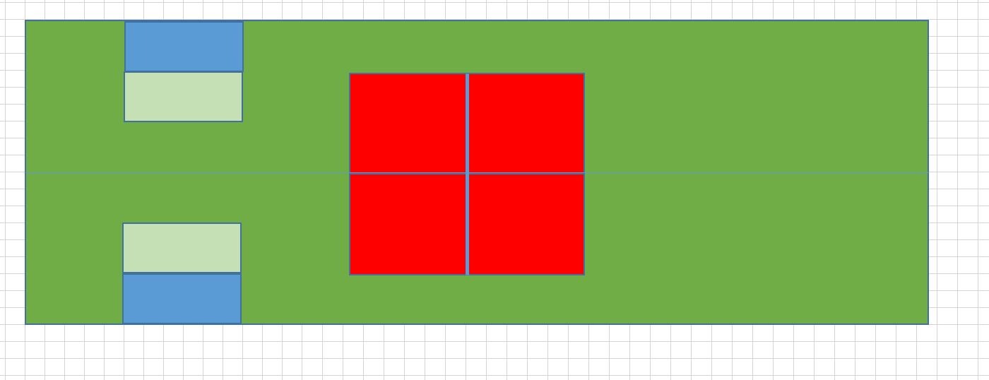

CleoBau schrieb:
Maximale Höhen/Begrenzungen: Sockelhöhe max. 0,80 m; Traufhöhen von max. 4,30 m; Firsthöhen von max. 8,80 m zum nächstgelegenen Kanaldeckel (der liegt ca. Standardbordsteintief, also ca. 20 cm?)
weitere Vorgaben: Baumbepflanzung auf dem Grundstück, erstmal nicht relevant für die Bebauung
Stilrichtung, Dachform, Gebäudetyp: keine, gerne Mansarddach zur besseren Nutzung des Dachgeschosses
Keller, Geschosse: vollausgebauter und nutzbarer Keller + 2 Vollgeschosse + Dachgeschoss
Traufhoehe 4,30 m ergibt keine 2 Vollgeschosse. 2*3m sind 6 m
Firsthoehe 8,80 m ergibt keine 3 Etagen 3* 3 m 9 m. Da ist noch nicht mal die Dachschraege dabei.
Hier geht ein 1,5 Geschosser als Doppelhaus mit etwa 1,3 m Kniestock. So etwas kannst Dir ja mal bei den FHB raussuchen.
Deine Planung ab in die Tonne.
Red noch mal mit der Bank wegen einem hoeheren Kredit.
Habt Ihr denn das Grundstück schon?

hanghaus2000 14.05.21 08:58
So koennte eine gerechte Teilung ausschauen.
Großes grünes Feld; links zwei Blockgruppen (je blau über hellgrün) und rechts ein rotes 2x2-Feld.

Der Bebauungsplan lässt sich nicht verlinken. Es ist 27a und Gegend W2 von Teltow (Brandenburg).
Wieso erlaubt ein Bebauungsplan 2 Vollgeschosse, wenn dies mit der Traufhöhe niemals machbar ist?
Doppelhäuser sind nicht gestattet auf einem Grundstück, nur jeweils eine Hälfte. Aussage vom Bauamt: "Zweifamilienhaus ist möglich mit einem gemeinsamen Eingang". Wir werden unsere Planung dann nochmal überarbeiten.
