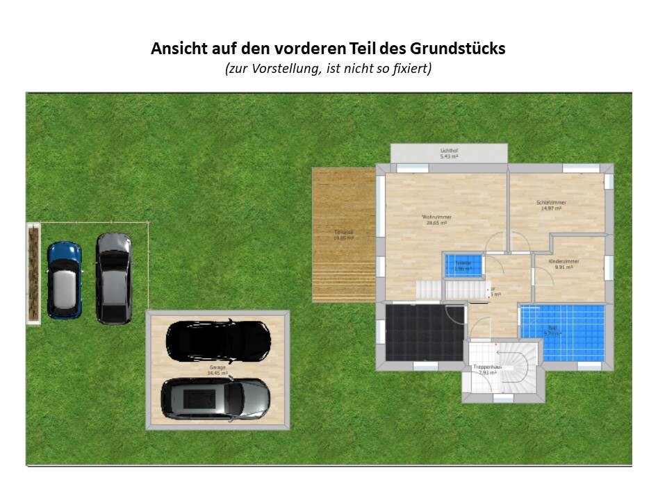

Ist die Annahme der Grundflächenzahl /Vorgaben des Bebauungsplanes richtig?
Unsere Fragen:
  • Grundflächenzahl: Grundstücksfläche 810m² bei Grundflächenzahl 0.2 (=162 m²); Einschränkung: Grundfläche für Einzelhaus maximal 120 m²
  • Was kann ich in die Differenz von 42 m² einrechnen (Balkon, Erker, Lichtschächte, Lichthöfe, Terrasse…)?
  • Erweitere Grundflächenzahl: für Garagen, etc „darf die Grundflächenzahl bis zu 0.5 überschritten werden“. Was versteht man rechnerisch darunter? Die Hälfte der Grundstücksfläche (405 m²), die Hälfte der Grundstücksfläche abzüglich der Grundflächenzahl (405-162 = 243 m²), die Hälfte der Grundflächenzahl (81 m²) oder die Hälfte der Grundfläche des Einzelhauses (60 m²)?
  • Zu was zählen Lichthöfe (bepflanzte Böschungen, keine am Haus befestigten Kellerschächte) zur Kellerausleuchtung, Grundflächenzahl oder die erweiterte Grundflächenzahl?
  • Zu was zählen Balkone bzw. überhängende Erker?

Vogelperspektive: Hausgrundriss mit Garten, Terrasse, Parkplätze und Garage

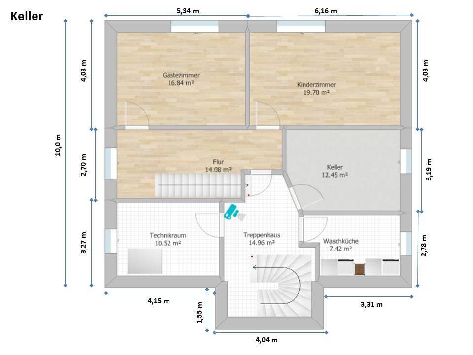

Kellergeschoss-Grundriss Gästezimmer, Kinderzimmer, Flur, Keller, Technikraum, Waschküche, Treppenhaus

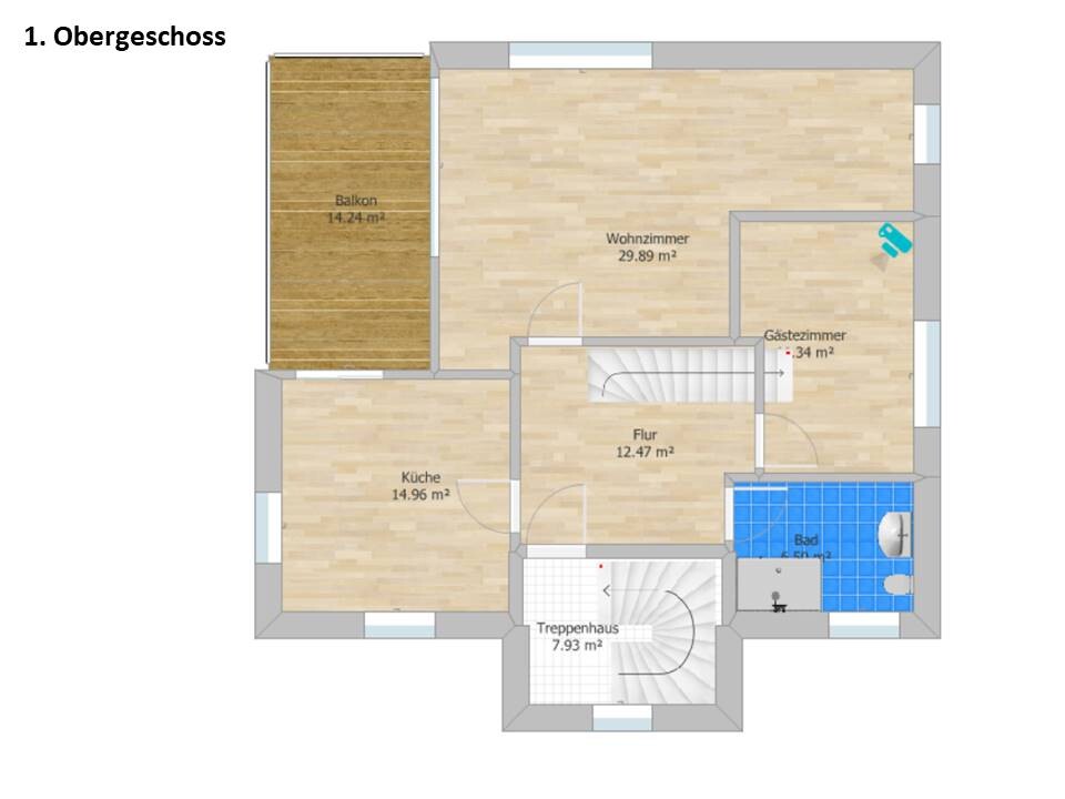

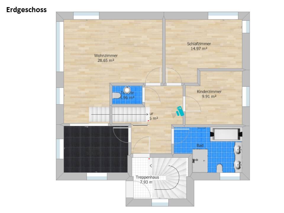

Grundriss Erdgeschoss: Wohnzimmer, Schlafzimmer, Kinderzimmer, Bad, Flur, Treppenhaus.

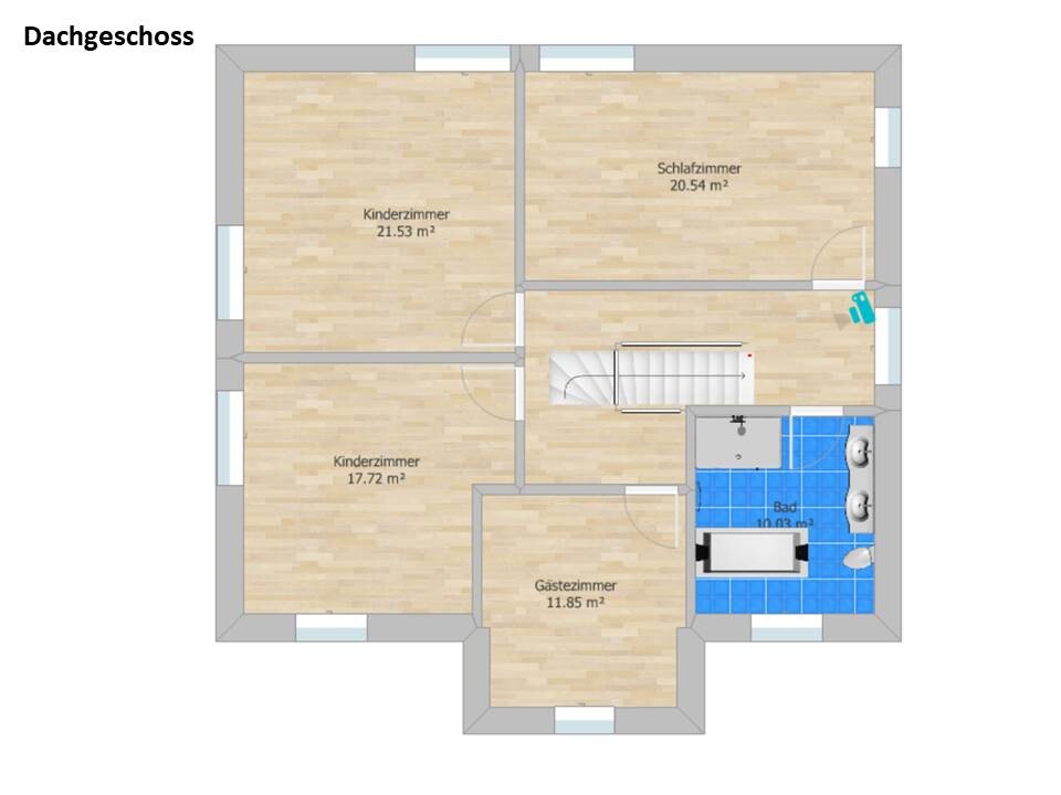

Grundriss des Obergeschosses: Balkon, Wohnzimmer, Küche, Flur, Gästezimmer, Bad.
Dachgeschoss-Grundriss mit 4 Zimmern: 2 Kinderzimmer, Schlafzimmer, Gästezimmer, Bad, Treppe.

Ich habe noch die anderen Rahmenbedingungen vergessen: Wandstärken außen derzeit mit 465 mm geplant und innen mit 240 mm. Raumhöhen 2,5 m in Erdgeschoss und 1. OG und etwas niedriger im Dach.
13.05.21 18:40
Und vergessen, Straße und Nordpfeil in den Grundstücksplan zu setzen ....
Vermutlich scheitert aber alles an der Treppe .. Außen 404 cm - Wandstärke 93 cm = 311 cm für die Treppe, die als Hauptverkehrsweg (auch Möbeltransporte, Küchenarbeitsplatten etc.) für ein 2 Familienwohnhaus bleiben.
