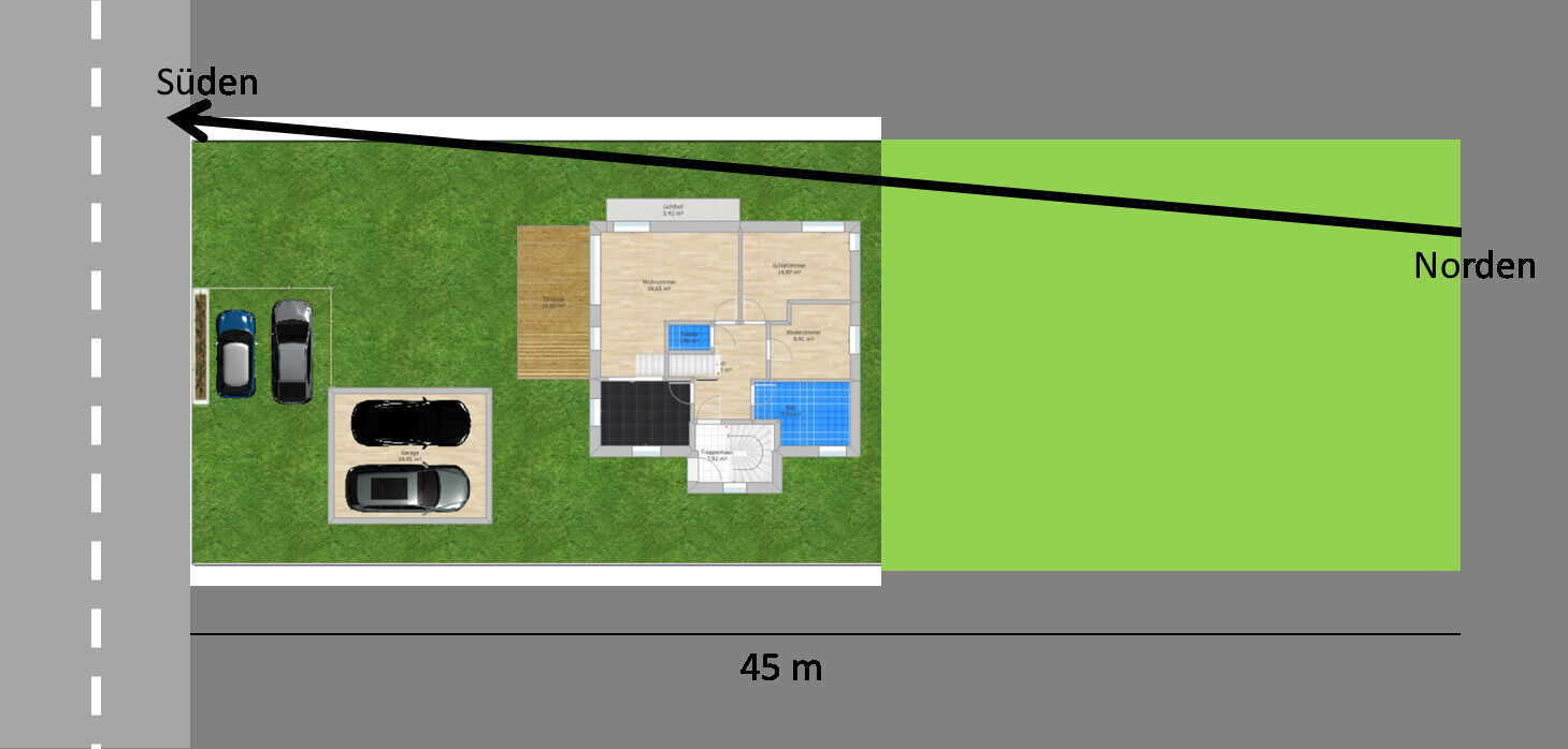

Die Autos stehen zur Straße hin (an der kurzen Seite). Süden ist zur Straße hin, das Treppenhaus an der Ostseite. Doppelhaus ist nicht gestattet, nur eine Doppelhaushälfte pro Grundstück.
: weil ich es barrierefrei für die Familie benötige. Den Kommentar Terrasse ist kein Gartenzugang verstehe ich nicht, kannst du das bitte kurz erläutern.
: viel zu wenig?
haydee13.05.21 20:52
Was verstehst du unter barrierefrei? Ohne Schwellen oder auch für Hilfsmittel geeignet?
Eine Dachterrasse ersetzt keinen Garten. Wo spielen die Kinder? Auch für Erwachsene - Hängematte, Grill, Hochbeet, Whirlpool. Außensauna etc. Ein Haus bietet mehr Möglichkeiten als eine Wohnung

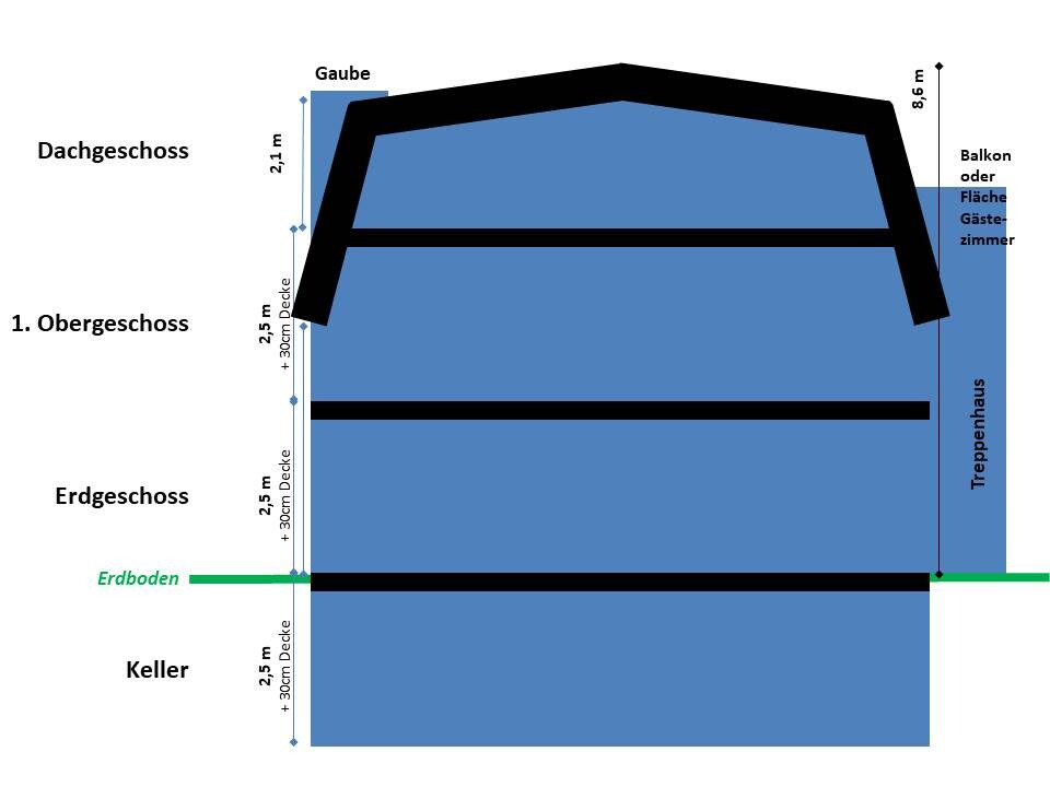

Die Treppe im 1. OG zum Dachgeschoss, die ragt theoretisch ins Gästezimmer rein, irgendwie suboptimal
BEIDE innenliegende Wohnungstreppen funktionieren überhaupt nicht. Das eine hast Du selbst bemerkt, im DG ist sie ja mit dem Treppenloch im Flur... die andere befindet sich vor der Küchenschiebetür. Treppen haben ein Treppenauge/Loch über sich, damit man sich nicht irgendwann den Kopf stößt 😉 die Tatsache ignorierst Du völlig.
CleoBau schrieb:
Mansarddach zur besseren Nutzung des Dachgeschosses
? Bei einer Traufhöhe von 4,30??? Die Dachschrägen, die dann entstehen, ignorierst Du auch völlig?!

Balkon für die andere Wohnung
Das ist eine Dachterrasse, in diesem Fall mit dem Dachaufbau eine im Dach integrierte Loggia, quasi ein Loch im Dach, kein Balkon.
Habt Ihr zwei Straßen? Eine im Norden und eine im Süden? Norden ist also planlinks?
Bei Dir dreht sich also die Sonne anders herum, wenn das Treppenhaus sich im Osten befindet?

: Beide Wohnungen haben ca. 200 m² Garten, auf dem Grundstück kann ich das Haus weiter nach hinten schieben, das war mir im Programm für den ersten Entwurf zu aufwendig. Barrierefrei=Rollstuhl (ja ich weiß in den Keller kommt man nicht ohne Treppenlift, etc)
: Vielen Dank für die Beantwortung der Fragen. Bzgl. Treppen, mir ist bisher noch nichts besseres eingefallen und oben im Dachgeschoss wäre Boden über der Treppe, das reicht mit einer Kopfhöhe von 2.1m Dennoch bin ich grundsätzlich mit den Treppen nicht zufrieden. Ja, die Dachschrägen habe ich nicht eingezeichnet und auch die Gauben nicht, die ich ja bräuchte, aber sie sind mir bewusst. Ich habe es nicht hinbekommen mit dem Programm.

Hier nochmal mit Straße und ganzen Grundstück (stellt euch bitte eine durchgehende Grasfläche vor) und eine Seitenansicht.
Lageplan: Haus mit Garten, Garage, Parkplätze; 45 m Maßlinie unten, Norden rechts.
Querschnitt: Keller, Erdgeschoss, Dachgeschoss, Treppenhaus, Gaube, Balkon
