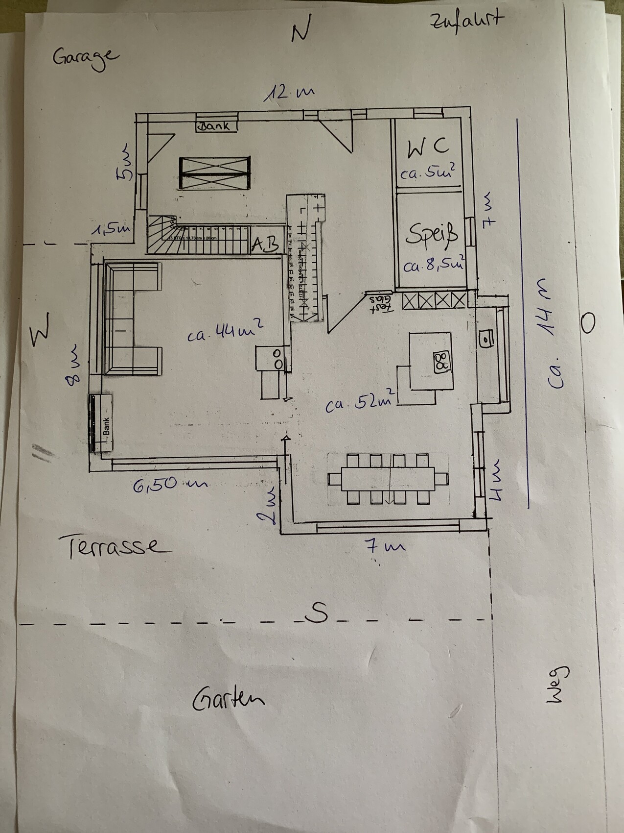

Guten Abend,
wir benötigen Hilfe bei der Gestaltung unseres Eingangsbereiches. Irgendwie fehlt uns hier der Pepp, sodass unsere Wünsche berücksichtigt sind aber er natürlich auch Sinn macht und das Ganze nicht 0815 wird.
platztechnisch sind wir auch einen Meter mehr oder weniger nicht angewiesen, da das Grundstück groß genug ist und nach 34 gebaut wird (die umlegenden Häuser sind ähnlich Bzw. viel größer). Wir wollen aber natürlich nicht unnötig groß bauen, nur damit groß gebaut wurde und das Geld sozusagen dann aus dem Fenster werfen. Der Architekt hat die Pläne bereits so gezeichnet aber leider zeichnet er meistens nur unsere Ideen ab und bringt sich selbst leider einfach nicht ein. Deshalb versuchen wir es nun auf eigene Faust, es so zu verwirklichen wie es uns gefällt.
Wir wären deshalb dankbar, wenn ihr mal über unseren Grundriss schauen würdet und über Ideen sind wir natürlich nur froh!
Hier vielleicht mal unsere Gedanken dazu, was uns wichtig wäre:
- einladender / offener / heller Eingangsbereich
- großzügige Garderobe
- separate Kellertreppe am Seiteneingang (da keine AußenTreppe gewünscht Ist)
- offener Wohnbereich, die Küche soll “dazu“ gehören aber auch durch grosse Glasschiebetüren geschlossen werden können, wenn man es mal braucht.
- über dem Sofa soll ein Luftraum sein, sodass der Bereich höher wird und die Fenster über 2 Stockwerke gehen
- Sitzbank am Fenster
- Küche mit Sitzmöglichkeit und Küchenblock, kurze Wege zur Speiss
- das Haus soll Ecken haben, nur quadratisch gefällt uns nicht
- die Garage befindet sich im Norden in der Nähe von dem Seiteneingang.
Da wir uns mit dem EG nun noch nicht sicher sind, poste ich die weiteren Stockwerk noch nicht. Hier gibt es aber schon Entwürfe.
Noch als Erklärung: das Eck bei der Küchenzeile wird nur im EG gebaut, halb gemauert und der obere Teil wird Glas.
Ich würde mich sehr über Rückmeldungen freuen.
Liebe Grüße
Flugi

Größe des Grundstücks: knapp 2.000 m2
Hang: nein
Grundflächenzahl: -
Geschossflächenzahl: -
Baufenster, Baulinie und -grenze: -
Randbebauung: -
Anzahl Stellplatz: -
Geschossigkeit: Keller, EG, OG, DG
Dachform: Satteldach
Stilrichtung: Einfamilienhaus
Ausrichtung: Süden
Maximale Höhen/Begrenzungen
weitere Vorgaben: nach Paragraph 34, Nachbargebäude: Einfamilienhaus mit 3 geschossen, Mehrfamilienhäuser mit 3-4 geschossen
Stilrichtung, Dachform, Gebäudetyp: Satteldach, Einfamilienhaus, Massiv und Holz
Keller, Geschosse: Keller + EG, OG, DG
Anzahl der Personen, Alter: 2 erwachsene (ca. 30), 1 Kind: 1 Jahr, 2 weitere in Planung
Raumbedarf im EG, OG: EG: Wohnen, Essen, Küche, Speiss, WC, Garderobe
Büro: Familiennutzung oder Homeoffice? Familiennutzung mit homeoffice ab und zu
Schlafgäste pro Jahr: Ja 2-3x im Jahr mindestens
offene oder geschlossene Architektur: ?
konservativ oder moderne Bauweise: modern, Gegend entsprechend (Bayern, südlich von München)
offene Küche, Kochinsel: ja
Anzahl Essplätze: 10
Kamin: ja
Musik/Stereowand:-
Balkon, Dachterrasse: ja
Garage, Carport: ja
Nutzgarten, Treibhaus: nein
weitere Wünsche/Besonderheiten/Tagesablauf, gern auch Begründungen, warum dieses oder das nicht sein soll: Siehe oben
Von wem stammt die Planung:
-Architekt
-Do-it-Yourself
Was gefällt besonders? Warum?
seprate Kellertreppe, nah am Seiteneingang, da keine Außentreppe gewünscht aber Kinder und Hunde etc. Vorhanden sind, als „Schmutzschleuse“ ist es nicht gewollt, dass man durchs Haus gehen muss um in den Keller zu gelangen.
- großzügige, helle Räume
- der Wohnbereich soll irgendwie offen und doch trennbar sein, deshalb werden Glasschiebetüren eingebaut. Dabei wollen wir vermeiden, dass es schlauchartig wirkt
Was gefällt nicht? Warum?
Eingangsbereich ggf. Zu groß, welche Ideen gibt es, damit es hell und offen wirkt, genug Platz ist aber nicht zu groß ist?
Das Treppenhaus soll ein Hingucker sein mit Glas, wie am besten sinnvoll platzieren?
Preisschätzung lt Architekt/Planer: -
Persönliches Preislimit fürs Haus, inkl Ausstattung: ca. 850.000 + / -
favorisierte Heiztechnik: -
-könnt Ihr verzichten:
-könnt Ihr nicht verzichten:
Standardentwurf vom Planer?
Ein Gemisch aus vielen Beispielen aus div. Magazinen...
Das wäre völliger Unsinn !
Warum nicht Stopp !
Neuer Architekt, der zeigt, dass er Euch ein solches Haus auch schick bauen kann?
Das klingt mir danach, als könnte ein guter Architekt bzw. Innenarchitekt Sinn machen, um auch tatsächlich ein schönes Haus mit durchgängigem Stil zu bekommen und nicht nur einen großen Klotz.
24.07.20 21:48
Das Budget ist ordentlich aber nicht für ein Haus mit der Grundfläche.
Einen Stock zu betrachten macht kein Sinn.
warum diese extrem großen Räume? Alleine in eurem EG hat eine 5 köpfige Familie ausreichend Platz
warum die getrennte Treppe?
24.07.20 22:47
Wie kann ein Architekt gleichzeitig angeblich nur abmalen aber das Haus dabei größer werden lassen als von den Bauherren gedacht ?
Kannst du das bitte erklären, wieso ihr die Kellertreppe separat haben wollt? Müssen alle schmutzig Ankommenden erstmal in den Keller?
Euer Eingangs-/Garderobenbereich ist mega groß, ich finde, da ist eine Menge Platz verschenkt.
