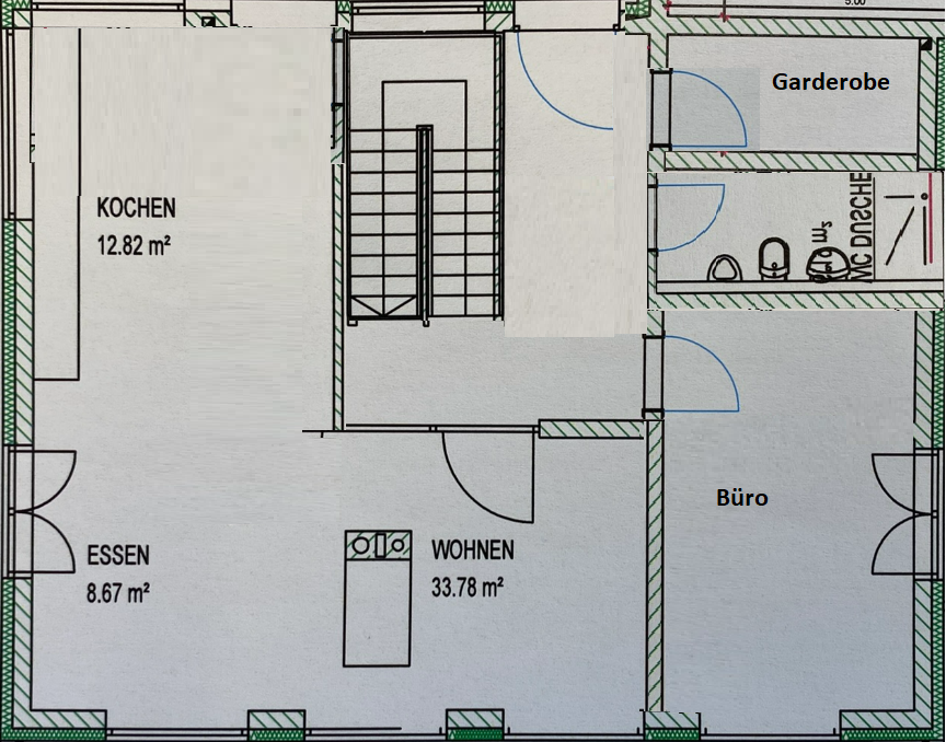

Wobei die oben stehende Umplanung (Küche größer und WC an die Nord/Westseite) mir schon besser zusagt. Wenn die Treppe noch anderweitig gestaltet werden könnte, wäre das gut.
mikesanderss

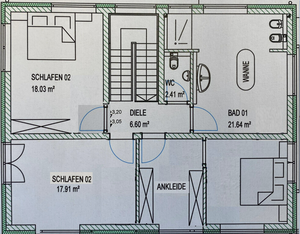

Super, danke. Wobei sich die Treppe für das OG dann weiter rechts befinden müsste, wegen der Änderung im EG. Oder täuscht das im Bild? Das WC im OG mit 2 qm würde ich dann komplett weglassen wollen, zumal es wieder kein Fenster hat.
Zum EG noch eine Frage: Die Türe zur Garage müsste dann über das Arbeitszimmer gehen. Im EG fehlt mir noch eine Garderobe. Gibt es dafür noch eine charmante Lösung?

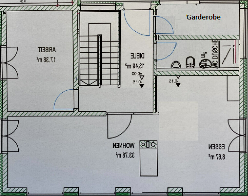

Wenn du das "Gespiegelte" EG nimmst passt es "fast" - ansosnten Treppe mit Eingang tauschen.
Ist, denke ich, in 90% der Häuser so (also ohne WC)
So:
2D-Grundriss eines Hauses mit Wohnzimmer, Essbereich und Küche
Oder vll so:
Grundriss: KOCHEN links, ESSEN unten links, WOHNEN zentral, Büro rechts, Garderobe oben rechts.
