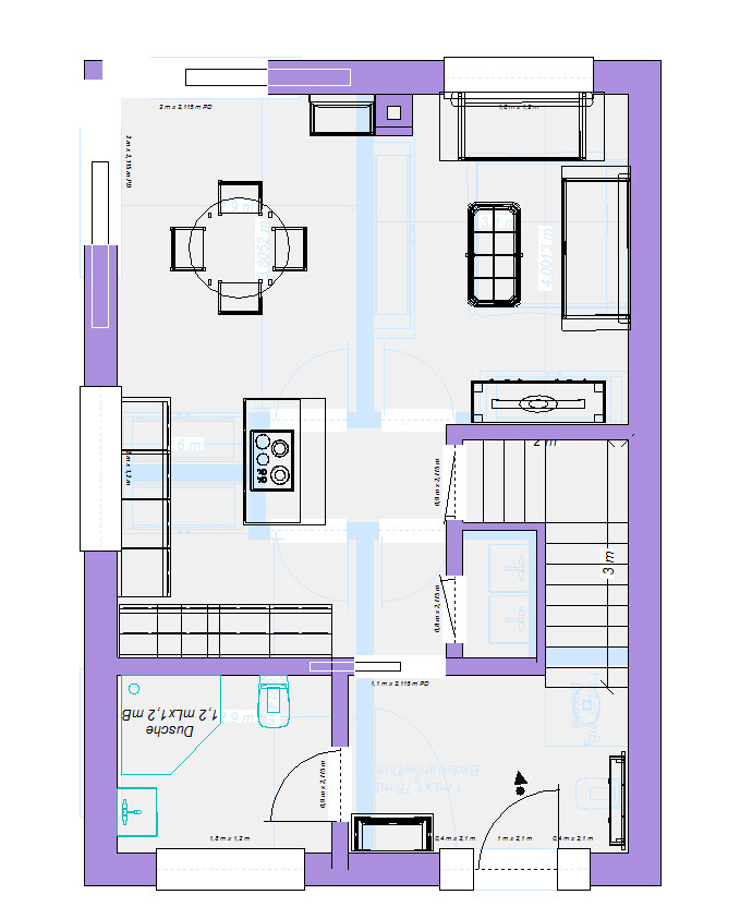

Ja den Hauswirtschaftsraum wird es ja wie geschrieben so nicht geben, da man dann von der Küche in den Garten schauen kann.
Der Raumteiler war gedacht zum Holz lagern, würden wir aber so auch nicht machen.
Der Kamin muss aber trotzdem sein, da wir einen eigenen Wald haben und somit immer günstig heizen können
30.03.18 00:37
Der Raumteiler stört und ärgert später. Holz geht auch draußen zu lagern, dann holt man für den Abend eben rein.
Sonst gut. Zwischentreppe 2 Meter öffnen, das bringt Luftigkeit [emoji2]

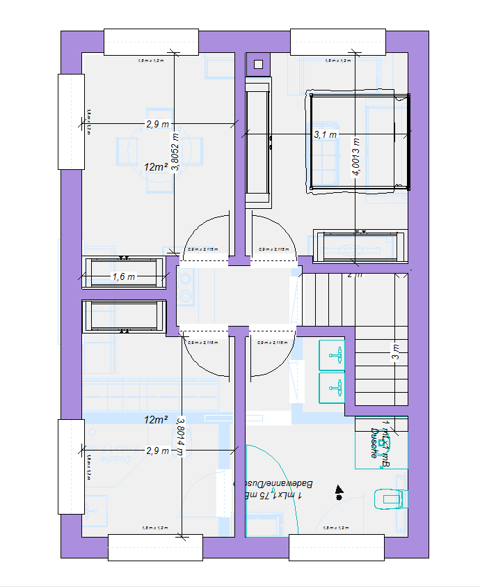

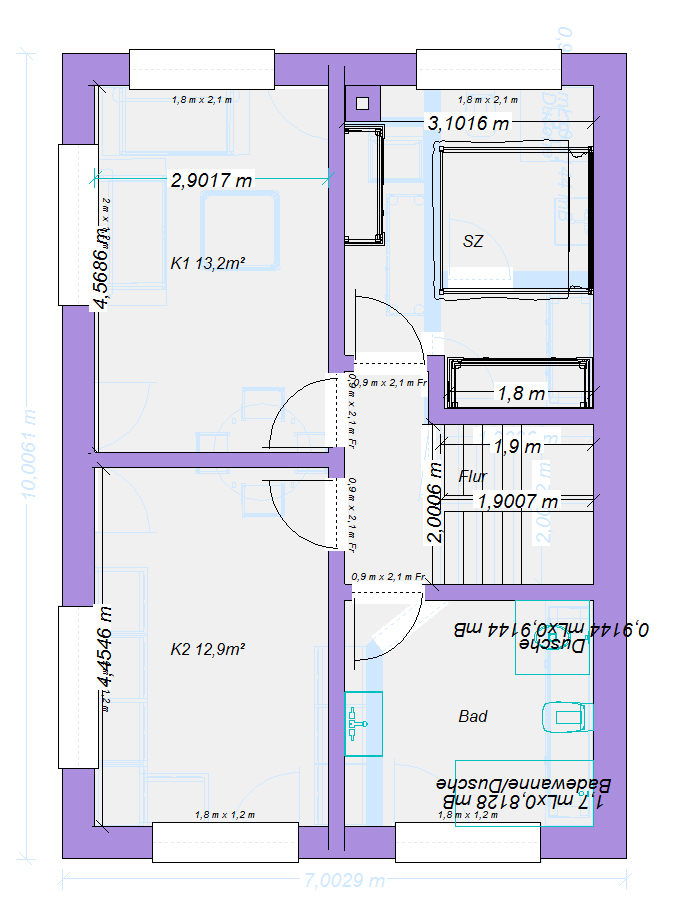

Sorry, ich find den Grundriss nicht so doll.
Erstmal hat das WC unten kein Fenster. Wenn hier jemand ohne auskommt, dann wohl eher die Garderobe. Und wo ist da jetzt die Dusche?
Dann war ja das Ziel, dass die Kinderzimmer größer werden. Und? Sind sie es? Nö! Im Gegenteil, jetzt muss da auch noch der Schornstein durch.
Die Kinderzimmer sollten außerdem oben Priorität 1 haben und möglichst mit Licht von 2 Seiten. Auch nicht. Dafür liegt jetzt das Bad an der Schokoseite - hä?
Auf der Westseite wurden die Zimmer oben gar nicht mit Fenstern bedacht. Wie kann ich sowas nicht nutzen? Ist doch kein Reihenmittelhaus!

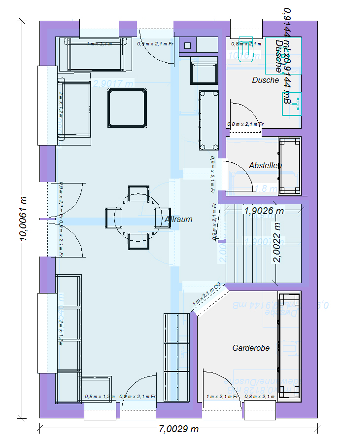

Da Ihr die Speisekammer öffnen wollt, gibt es wieder keine Abstell- oder Speisekammer mehr.
Der Flur im EG ist beengend - soll ja aber geöffnet werden.
Küche hat auch kein Fenster abbekommen - sie muss vom Licht des Wohnzimmers leben - ärmlich.
Speisekammer muss auch ohne Fenster auskommen - ist der Architekt ein Höhlenmensch?
Die ganze Kamingeschichte wurde schon bemängelt.
Ich wäre sehr enttäuscht.

Fokus: EG Nord/Süd-Offen:
Grundriss einer Wohnung mit Räumen: K1, K2, SZ, Bad, Flur; Maße sichtbar
Grundriss eines Apartments: Offener Wohn-/Essbereich mit Esstisch, Garderobe, Abstellraum und Dusche.
Zu skurril?

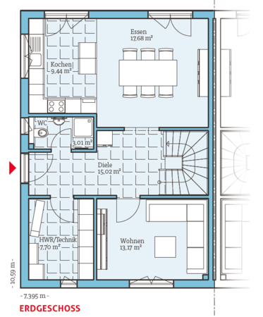

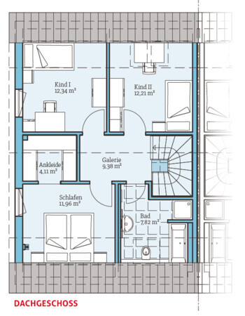

Abstellkammer würde ich weglassen. Habe mal eine Küchen Eckschrank mit Schiebetür gesehen, ca. 80 x 120 und bodentief damit Flaschenkästen unten hinein passen. Ein wahres Raumwunder.
Als Grundriss Alternative:
Dachgeschoss Grundrissplan mit Schlafzimmer, Kinderräumen, Galerie, Ankleide und Bad
2D-Grundriss Erdgeschoss mit Küche, Essbereich, Wohnzimmer, Diele, WC und HWR
