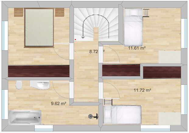

ich nutze das Programm auch, ich verändere fast alle maße, vieles ist doch kleiner als man es gewöhnlich hat.
MichaeI
04.04.18 15:11
Die Treppe ist 2,40 x 1,80. Wenns schmäler geht, umso besser. Abstand Mitte Couch zu Fernseher ist 2,50 m.
Dachfenster könnte man machen, da es ein Satteldach ohne Zwischendeck im OG ist.
Hier noch mal ein verändertes OG.

apokolok
04.04.18 15:52
Finde ich schon ganz praktikabel.
Türanschlag überall ausser im Bad wechseln und man hat einen funktionierenden Grundriss. Das Bett im Schlafzimmer ist größenmäßig korrekt? Ein Bett mit 2*90cm Matratzen ist gerne mal 2m breit in der Praxis.
kaho67404.04.18 16:52
Bei dem kleinen Haus würde ich der Treppe Max. 2,20m gönnen - eher nur 2m. Das ist zwar wirklich schmal, aber es ist auch echt ein kleines Haus! Dann würde auch der Abstellraum/Dusche und das Schlafzimmer größer...
Die Küche find ich interessant gelöst. Da hast Du jetzt allerdings nur 1 Hochschrank. Reicht das? Wirklich brauchen tun wir auch nur 1 für den Kühlschrank, aber wir haben noch jede Menge Hängeschränke für das Geschirr. Das wird sonst ein lebenlanges Wühlen auf dem Boden. Vielleicht geht da noch was?
Schornstein unbedingt oben einzeichnen, damit man den Schrank planen kann.
