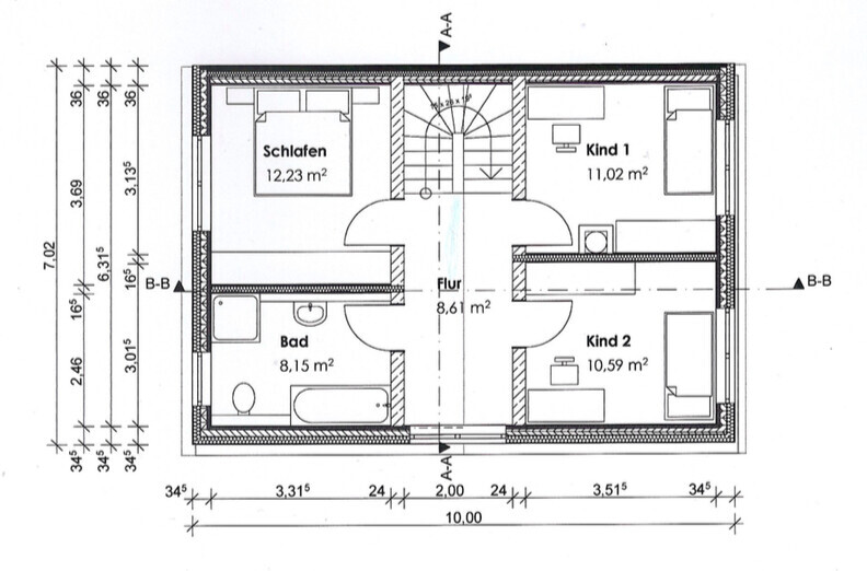

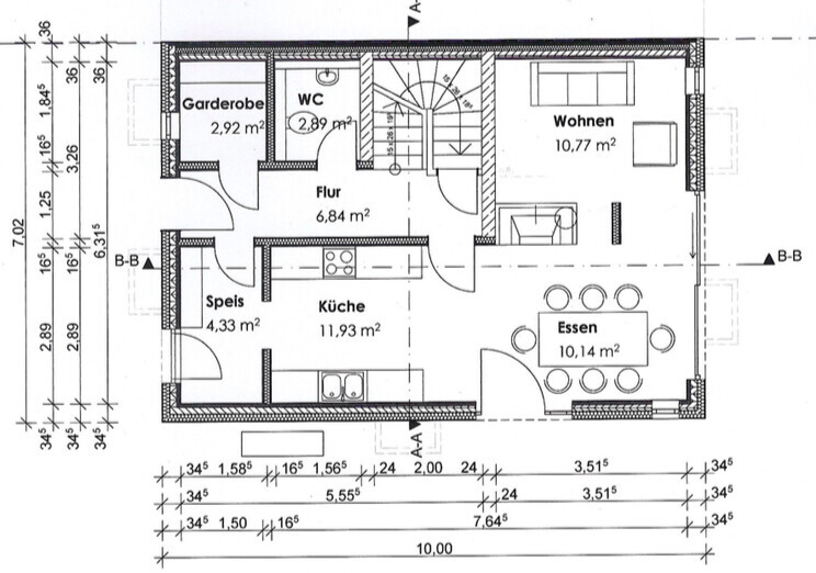

heute waren wir beim Architekten.
Ich hab seine Vorschläge angehängt.
Im EG soll die Wand zwischen Küche und Speisekammer noch raus, da man dann von der Küche aus einen schönen Blick in den Garten hat.
Außerdem soll noch die Wand Küche/Flur geöffnet werden.
Was haltet ihr von dem Grundriss?
Grundriss eines Obergeschosses mit Flur, Schlafzimmer, Bad und zwei Kinderzimmern.
Grundriss eines Hauses: Küche, Essen, Wohnen, Flur, WC, Garderobe, Speis im Erdgeschoss
29.03.18 21:33
Gefällt mir. Evtl im OG den Flur verkleinern und den Kinderzimmern zuschlagen oder einen kleinen Abstellraum anlegen.
29.03.18 21:34
Der Hauswirtschaftsraum braucht hier m.E. keine eigene Außentür. Den Durchgang zwischen Hauswirtschaftsraum und Küche könnte man durch eine Durchreiche ersetzen, dann ginge eine U-Küche. Muß der Kamin sein ? - der Raumteiler daneben gefällt mir noch weniger.
