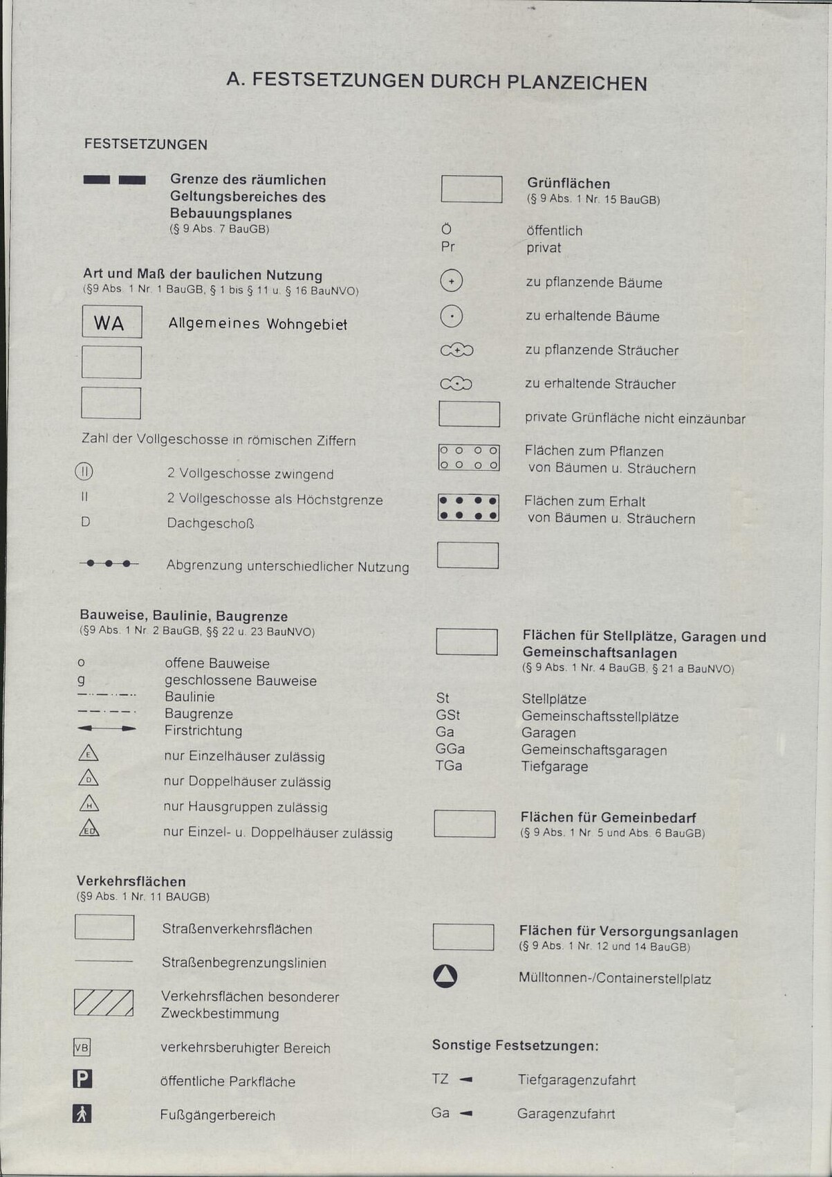

Also hier noch mal eine Zusammenfassung:
Auf dem Grundstück darf eine Doppelhaushälfte gebaut werden mit Außenmaßen 7 x 10 m, Max 2 Vollgeschosse, kein Dachgeschoss aufgrund der Höhenbegrenzung
Das Haus soll aus Platzgründen unterkellert werden.
Was unsere Anforderungen waren:
- EG mit Wohnen/Essen, Küche, Bad mit Dusche, Speisekammer
- OG mit einem Schlafzimmer, 2 Kinderzimmern und einem Bad mit Dusche + Badewanne.
Die Pläne sind alle so eingestellt, dass Norden oben ist.
Lageplan eines Gebäudekomplexes mit Grundstücksgrenzen, Straßennamen und blauer sowie roter Markierung.
Dokument mit Planzeichen-Legende zur Festsetzung im Bauplan

Mit Lageplan ist es für mich unklarer als vorher.
Ihr baut in 2. Reihe mit einem Weg der zum Haus führt? Garten ist im Norden? Wie viel Grundstück gehört denn genau dazu?
Keine Maße zu sehen, oder?
Bei Grundriss 150 heißt das jetzt 75 für eine Doppelhaushälfte? Entsprechend wären auch 7,5m x 10m möglich? Oder ist das Quatsch?
