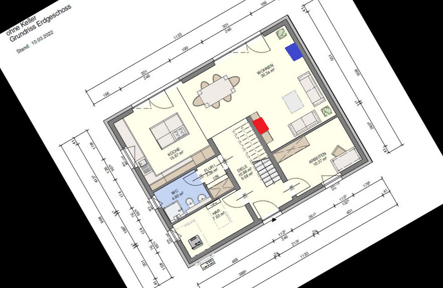

Thema Kamin. Beim Hausbauer kann er nur an einer Stelle stehen (rot) und wir möchten in da haben wo es blau markiert ist. Hintergrund ist, dass er sowohl vom Esstisch in der Küche als auch vom Wohnzimmer auf der Couch gesehen werden soll. Außerdem ist die Edelstahlvariante günstiger als der gemauerte Schorni.

Da hier so reiflich an dem Zugang zum Bad spekuliert wird. Mein Vorschlag: lasst die 2. Tür in die Planung einfließen. Die kann man ja dann zu lassen oder gar zuschließen. Aber nachträglich einen Durchbruch machen ist aufwendig. Jeder spätere Nutzer wird es Dir danken. Du bist mit Deinen Ansichten hier recht Allein.
driver5523.04.22 19:32
gutentag schrieb:
Du bist mit Deinen Ansichten hier recht Allein.In der Tat.Die Planung ist insgesamt wenig gelungen.
Essbereich viel zu klein, im Vergleich zur Küche. Zudem sitzt man „halb im/am Flur“, weil gerade mal ca. 3,2 m tief.
Im OG Platzverschwendung in Schlafen. Und wenn Elternbad, muss auch ein Kinderbad her. Die qm dafür gibt’s aus dem „Schlaftanzsaal“.
Im Bad steht man sich selbst im Licht (Fenster im Rücken). Im Bad fehlt zudem die Dusche.
