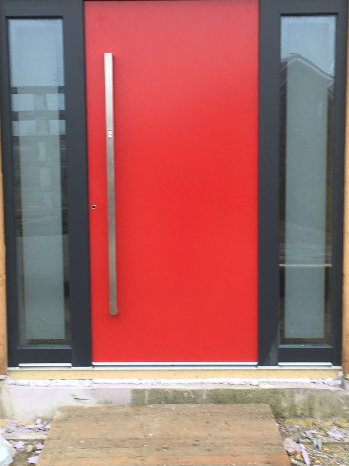

Moin Moin
Mal Infos zum aktuellen Stand.
Rohbauinstallation Heizung, Lüftung, Sanitär u. Staubsauger sind fertig.
Aktuell stehen Trockenbauarbeiten an.
Und die Haustür ist drin.
Olli
Rote Haustür mit langem Metallgriff, flankiert von schmalen Glaselementen in dunklem Rahmen
