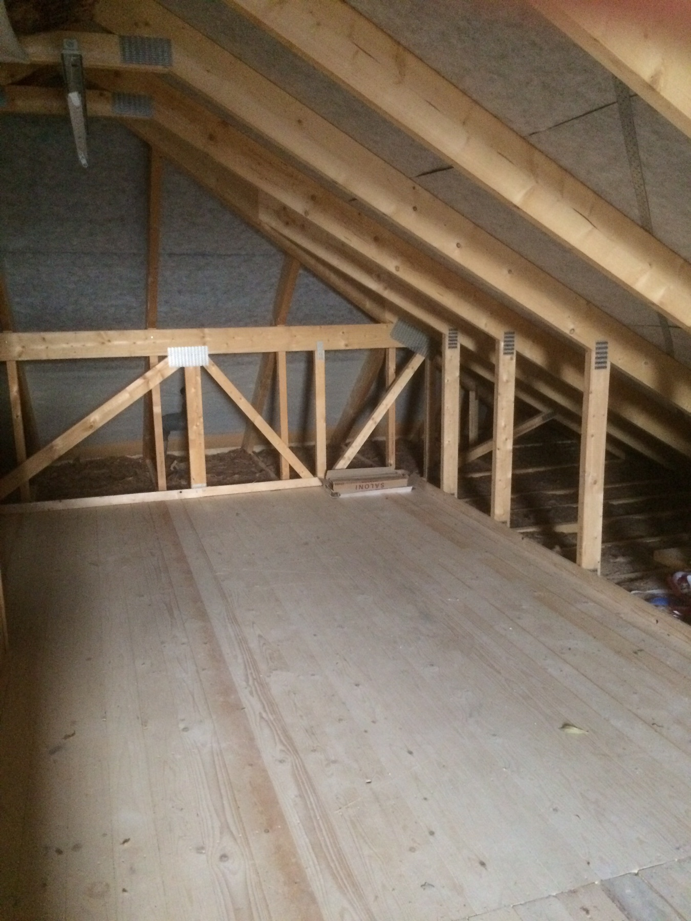

Aber schau die Bilder. Das ist zu stark. Da stimmt was nicht. Mir kommt die Geschichte mit den OSB Platten auch komisch vor, aber diese Platten haben damit irgendwas zu tun, wetten?
Mein Bauzimmerer bestand hier auf Rauspund für den Boden. Die Platten lehnte er als ungeeignet. ab. Warum, sagte er nicht. Karsten
Dachboden mit sichtbarem Holz-Dachstuhl und Rohbaukonstruktion
Karsten, Ich hab geschaut: bei uns ist es teilweise, vor allen an den Ecken ähnlich breit. Der Estrich schrumpft und die Wände sind auf dem Estrich befestigt bzw gemauert. Die Decke ist oben befestigt...
Davor wurde uns beim Bau gewarnt, dass so etwas passieren wird!

Die Risse sind wirklich schon ziemlich groß.
Kannst Du was zum Ablauf sagen?
Bei welchen Temperaturen wurde das OG erstellt, wann wurde gemalert?
Wurde zu dem Zeitpunkt bereits geheizt?
Dachstuhl ist aus KVH? Holzlattung unter dem Gipskarton?

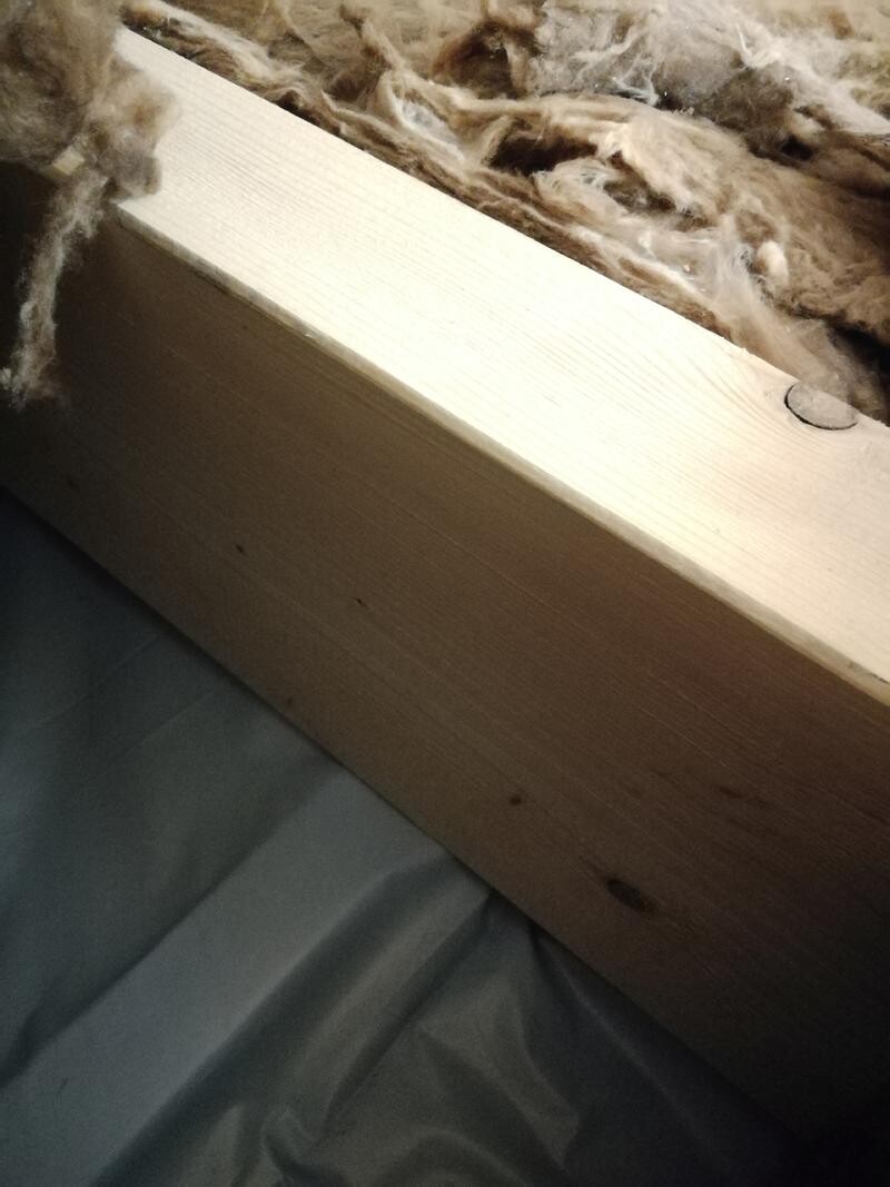

Der Dachstuhl wurde im Dezember 2016 bei trockenen kalten Temperaturen erstellt. Geheizt wurde da noch nicht. Die Rigipsdecke wurde im Juni erstellt, gemalert wurde dann im Juli. Ja der Dachstuhl ist aus KVH. Ich lade noch ein Bild vom Dachboden hoch......Die Rigips sind auf der Holzlattung verschraubt.
Holzlatte mit Dämmwolle oben; darunter graue Folie.
ChristopherST
Nur mal so angemerkt: es ist normal, wenn sich im OG Decke, also Rigips, von der Wand trennt. ...
Deshalb muss man, wenn die Malerleistungen in EL erfolgen, auch irgendwann mit Acryl ran.
Soll es wirklich der Dachstuhl sein ? [emoji15]
Das mit den Rissen ging relativ schnell, am Anfang waren sie auch noch viel kleiner da wurde mir vom Bauleiter auch gesagt das ist normal, das machen sie im Frühjahr ohne Probleme zu........Aber wie gesagt, jetzt sagt er das des nicht normal ist und diese großen Risse entstanden sind, wegen den OSB Platten.....2 Arbeiter würden es machen, dauert ca 2 Tage kostet aber mit Fahrtzeit etc ca. 1000 Euro.
Mein Bauzimmerer bestand hier auf Rauspund für den Boden. Die Platten lehnte er als ungeeignet. ab. Warum, sagte er nicht. Karsten Anhang anzeigen 19254
Weil OSB als Dampfsperre funktioniert und es bei Undichtigkeiten in der unteren Folie zur Staunässe und Schimmel unter dem OSB kommen kann. Ansonsten ist es aber üblich OSB als Oberbelag zu nehmen.
Zwei Aussagen irritieren mich.
Wenn im Sommer verlegt, müsste sich OSB im Winter eher zusammenziehen als auszudehnen. Im Sommer herrscht eine höhere Luftfeuchtigkeit als im Winter.
Zudem nehmen OSB 3 Platten keine Feuchtigkeit aus der Luft auf. Ich habe aus den Platten eine Rampe gebaut für den Kinderwagen. Die ist der Witterung ohne weitere Behandlung ausgesetzt und quillt nicht.
ChristopherST
Hallo Joedreck,
da gib ich Dir recht, das selbe haben mir auch zwei Arbeitskollegen gesagt, das sich die OSB im Winter eher zusammenziehen als ausdehnen.......
