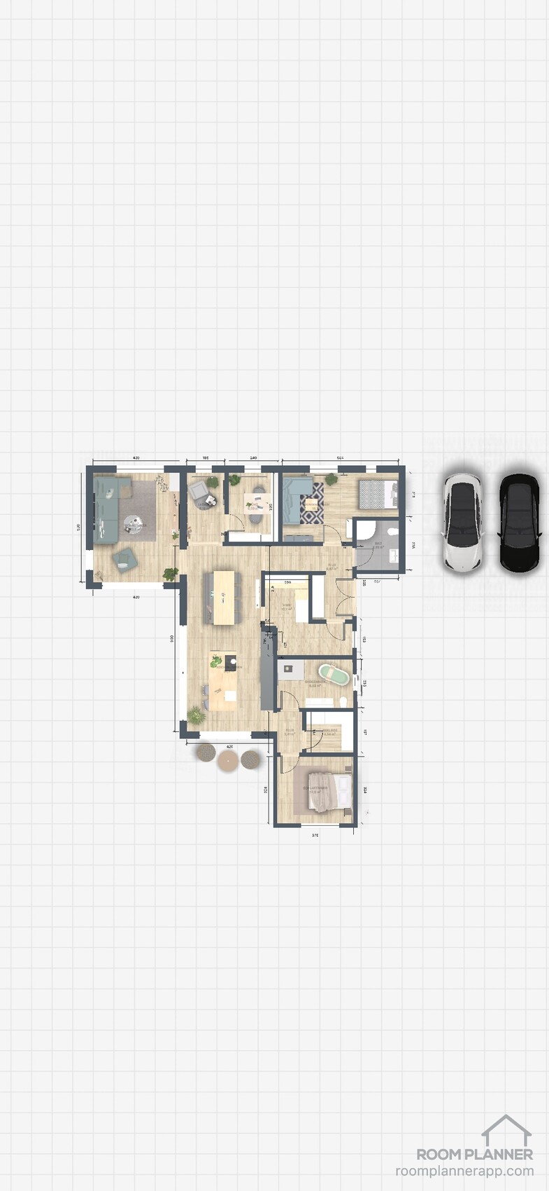

Mit einem Bungalow in Traumschlossgrösse und Bauhausgrundfläche bist Du beim Rohbau pleite.
Ich erinnere auch gern mal an die Anfänge vom letzten Jahr
Da wurde ein realistischer Bungalow geplant, der mit einfachen Mitteln baubar ist.
Zweithaus schrieb:
Persönliches Preislimit fürs Haus, inkl Ausstattung: 300000
Zweithaus schrieb:
Raumbedarf 110-120qm
Zweithaus schrieb:
Ich möchte aber aus Kostengründen nicht größer planen.
Da würde ich wieder ansetzen.

Bei einem Raumbedarf von 120m2 Wohnfläche und 300k Budget würde ich das Vorhaben als Luftschloss bezeichnen. Wo soll denn gebaut werden?
Frag doch den Billigmachen wie T+C an. Die haben bestimmt ein Bungalow mit 120 m2 Wohnfläche im Portfolio.

Ich glaube, ich hab verstanden, was ihr meint?
Grundriss eines Wohnhauses mit Wohnzimmer, Küche, Schlafzimmer, Bad und zwei Autos.

Experte sehe ich weiterhin als notwendig an, schon wegen Dachkonstruktion.
Die letzte Variante sieht auf jeden Fall schon besser aus, leider kann man Beschriftungen und manche Zahlen nur ahnen.
Was auf jeden Fall auffällt:
- Technikraum?
- Ankleide Eltern viel zu klein/schmal. Könnte man erweitern statt diesem Seitenraum vom Hauswirtschaftsraum
- immer noch der Lesegang 😉.

Der Technik muss jetzt mit in den Hauswirtschaftsraum, deshalb ist er größer.
Der Lesegang ist 185 breit.
Die Ankleide ist auch noch ein mein Problem.
