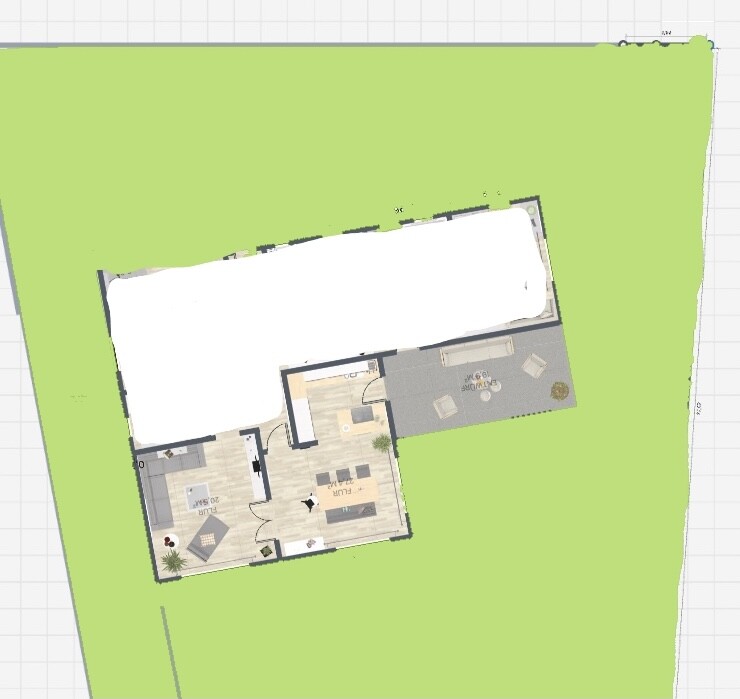

Ich hab jetzt mal den Grundriss leer gemacht. Wohnzimmer, Küche und Terrasse sind am höchsten in der Priorität und vielleicht hat jemand eine gute Idee, wie man die Schlafräume sinnvoll drumherum bauen kann um Flur zu sparen.

Bei der Haustür sind wir flexibel, die kann auch im Norden liegen, wenn sich damit ein sinnvolles Konzept ergibt. Aufgrund des 900qm Grundstücks sind wir flexibel in die Länge zu bauen. Die Terrasse sollte aber minimum 3 Meter breit sein.

Der Wunsch ist zwischen Küchenzeile und Insel den Zugang zur Terrasse zu haben und die Schiebetür zum Wohnzimmer um zwischen offenen und geschlossenen Wohnen zu variieren.
Das Wohnzimmer soll Richtung Westen bleiben, um den Ausblich zu nutzen.
eine Idee wäre noch, das Haupthaus mit Satteldach im OG auszubauen für Kinderzimmer und Kinderbad, aber die restlichen Räume im EG zu belassen. Der Gedanke dazu ist, ob sich der Platz für eine große Treppe lohnt und ob die Kosten im Verhältnis nicht explodieren für Dachausbau und Wasser ins OG?

Dadurch, dass die Tür im Osten unter einer Überdachung liegt, ist Deine Küche sehr dunkel. Du wirst dort fast immer Licht anhaben.
