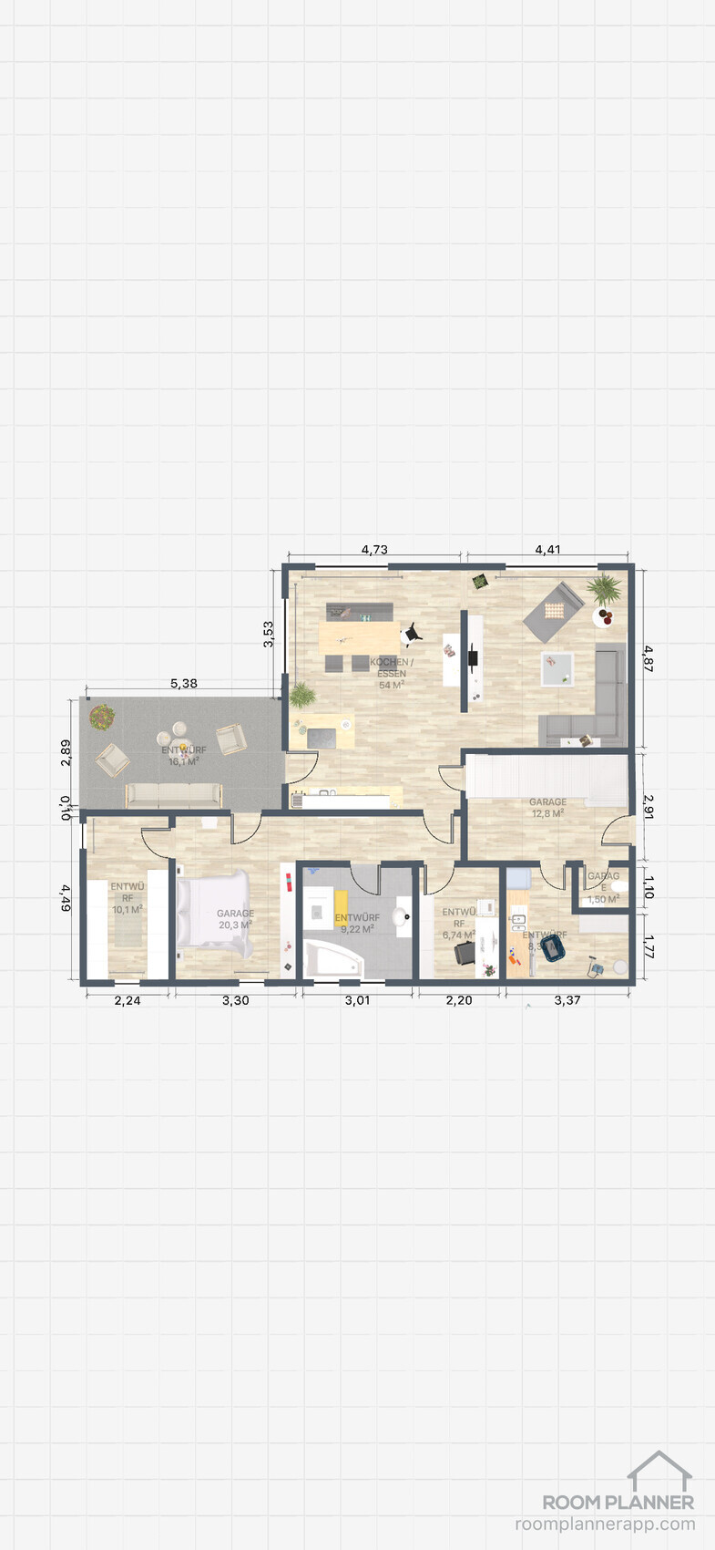

Ich glaube, es wird besser?
Ich habe die Tipps mal beherzigt und die Wände verschoben und weggelassen.
Grundriss eines Hauses mit Wohnzimmer, Küche, Essbereich, Garage und Terrasse.

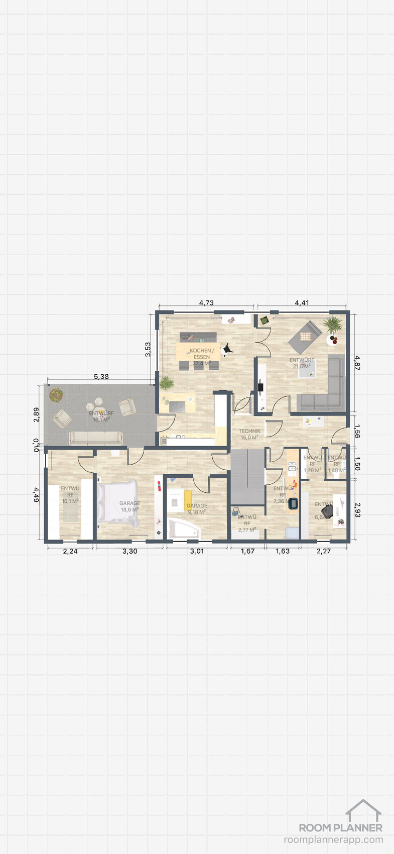

Alternativ habe ich die Treppe mal noch woanders hingeschoben?
Grundriss eines Hauses mit Küche/Essbereich, Wohnzimmer, Garage und Terrasse.
Evolith
16.07.21 15:56
Versuch die Wände zum Flur weg zu lassen. So verwinkelst du den weniger und macht den Flur heller und einladender. Das wirkt dann auch deutlich größer.
Ansonsten lass, besonders wenn es um Treppen geht, einen Fachmann planen. Da kommt es sehr auf die Maße an. Einige hier im Forum können das echt gut, aber ich muss da kapitulieren 😉
Tamstar
16.07.21 16:09
Vorbehaltlich Treppenplanung und OG, würde ich da zumindest Schlafbereich spiegeln, Küche vergrößern, Antritt Treppe ändern, Büro vom Flur aus zugänglich machen...
Wollt ihr in eurem Bad kein Klo? 😀
Grundriss eines Einfamilienhauses mit offener Küche, Essbereich, Wohnzimmer, Flur, Garage und Terrasse.
