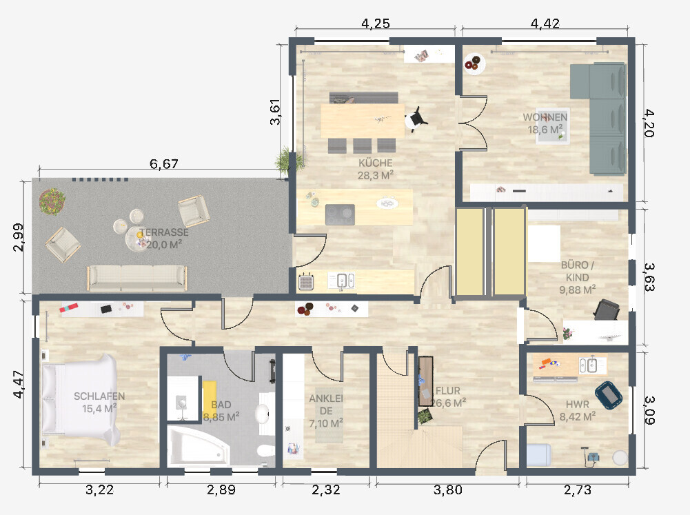

ᐅ Bungalow Grundriss 3 Personen, 130qm, bitte Meinungen…

mir gefällt's und mindestens fünf Worte
ypg23.10.21 02:08
Mir nicht (diese ganze Entree-Geschichte mit dem Sackgassenflur Richtung 90 Grad- Küche. Und alle und jeder am Kind vorbei ist auch nicht das Gelbe vom Ei)
driver5523.10.21 04:52
Großer, dunkler nicht einladender Eingangsbereich / Flur.
22 % von der Wohnfläche.
Das Dunkle könnte man über ein Fenster bei der Treppe lösen, wirklich besser wird der Eingangsbereich jedoch nicht, nur etwas heller.
Küche/Essen und das „Wohnquadrat“ sind quasi gesetzt und beim Rest wird über Wändeschieben versucht, einen guten Grundriss zu erstellen. Das funktioniert so nicht, weil du immer in der selben Sackgasse landest.
Der Zugang zur Terrasse hinterm Herd ist ungünstig (war schon immer so, ist mir aber erst jetzt aufgefallen).
Das Gäste-WC wurde „weggemopft “? 🙄
evelinoz23.10.21 07:49
naja, man tweaked den Plan etwas
Grundriss eines Hauses: Küche, Wohnen, Schlafen, Bad, Terrasse, Büro/Kind, HWR.

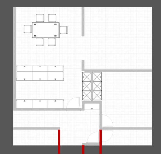

evelinoz23.10.21 08:14
Platz ohne Ende
Grundriss eines Raums mit Esstisch und sechs Stühlen, lange Schränke links, Türen.
Hauseingang gegenüber der Küchentür, Toi nach planrechts neben den Hauswirtschaftsraum
Zweithaus23.10.21 09:02
evelinoz schrieb:
Platz ohne Ende
[ATTACH alt="bungalow-grundriss-3-personen-130qm-bitte-meinungen-535187-1.PNG"]66342[/ATTACH]
Danke, das versuche ich gleich mal umzusetzen! ☺️
