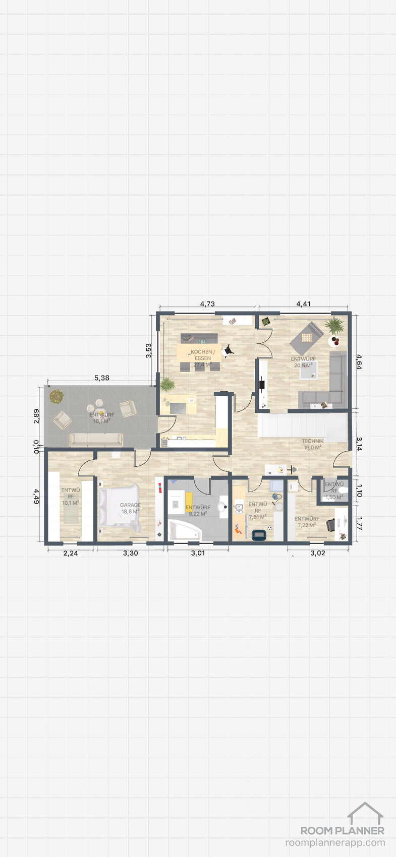

Das Budget liegt bei maximal 300T €, bei Bedarf können wir EL in Form von Wandarbeiten (spachteln, grundieren, putzen, malern) übernehmen.
Inklusive Baunebenkosten oder ohne?
Ich sehe bei beidem den Flachdachanbau nicht. Ich sehe eh eher eine separate Terra-Überdachung in Glas.
Ich sehe keine all zu große Grundfläche - ich sehe einen Dachausbau! Da ist das Preis-Leistungsverhältnis noch greifbar!
Schau Dir mal Scanwood und Danwood u d ihren Häuserm an.

Besser?
Im OG soll das Kinderzimmer, ein Kinderbad und eine Abstellkammer entstehen?
Grundriss eines Hauses: Küche/Wohnbereich, Wohnzimmer, Garage, Technikraum und Entwürfe.

Zweithaus schrieb:
Besser?
Hier würde ich mal ganz frech die Küchenwände und die Wand vom Esszimmer wegmachen, damit da mal etwas Großzügigkeit entsteht. Dem Flur bis zur Treppe eine Wand geben oder auch nicht, Türen im Flur bzw Badtür vermitteln im vorderen Bereich und „schützen“, also einen kleinen Flur generieren, Ankleide und Schlafzimmer tauschen.
Um es noch komplizierter zu machen - sorry - mal überlegen, ob man nicht das Haus an der Parallelen der Südseite Grundstück ausrichtet. Der Eingang schick im Norden, nach Süden volle Breite…
