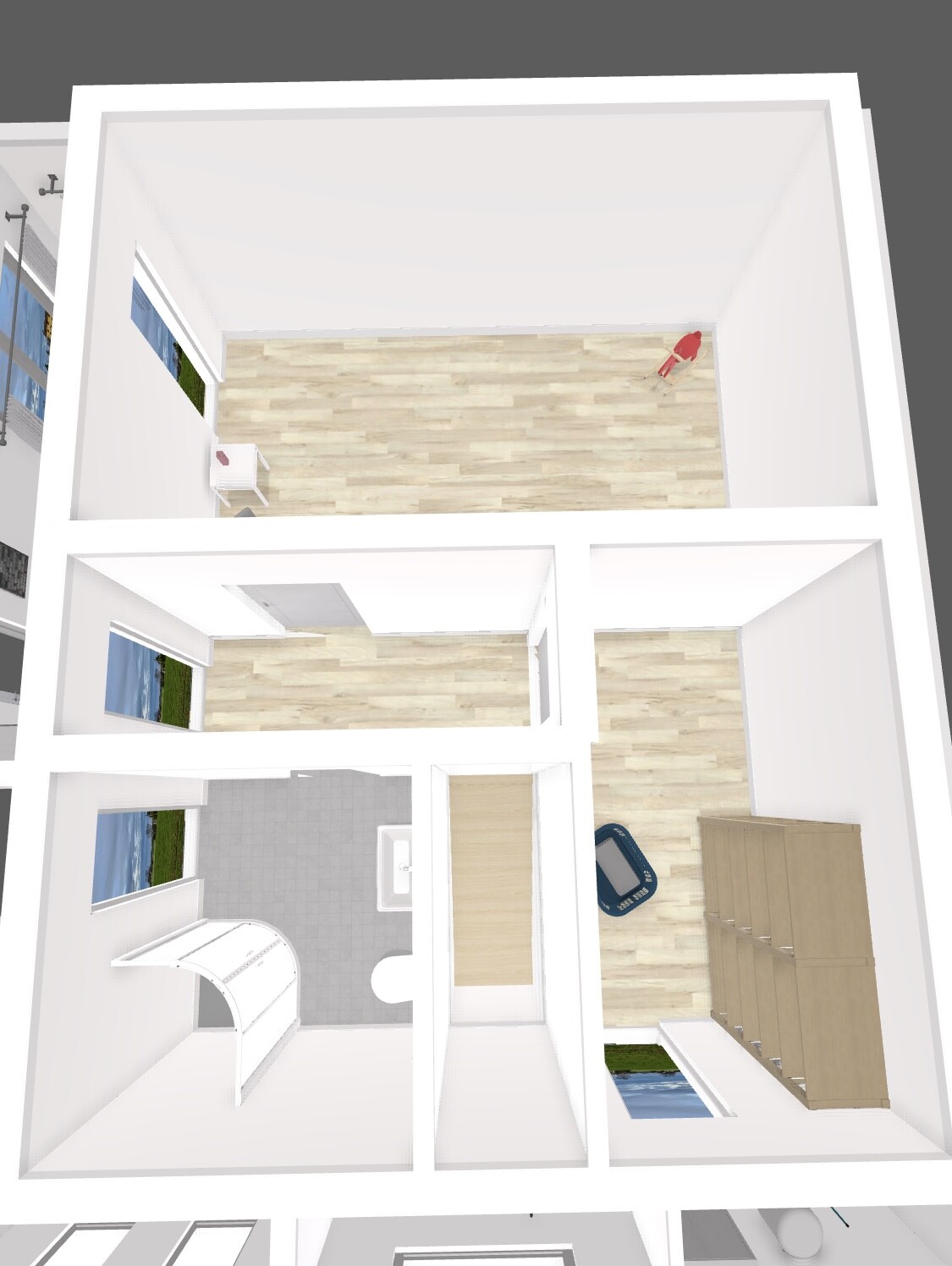

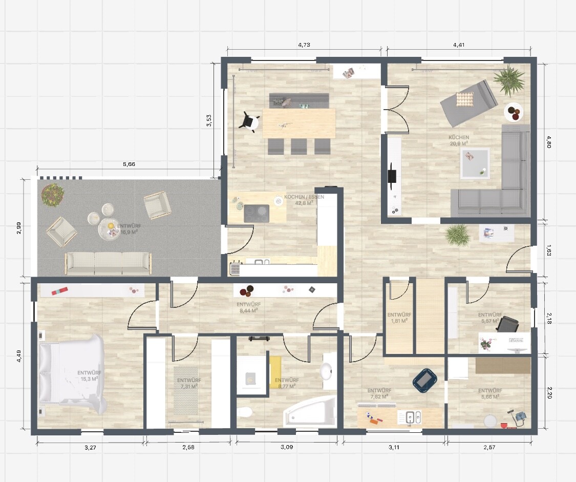

Hallo, ich habe den Grundriss hoffentlich optimiert?
Im OG soll ein kleines Bad mit Dusche und ein Kinderzimmer entstehen.
Grundriss eines Wohnhauses: Küche, Esszimmer, Wohnzimmer, Schlafzimmer, Bäder
kbt0917.09.21 15:23
In welchem OG? Treppe, die dort vielleicht ahnbar eingezeichnet ist im EG, kann ja mit Mauern max. 190 cm breit sein.
Vielleicht mal den Screenshot bearbeiten und den unnützen oberen und unteren Rand entfernen und der Zeichnung die Grundstückumrisse mit Nordpfeil zuordnen.

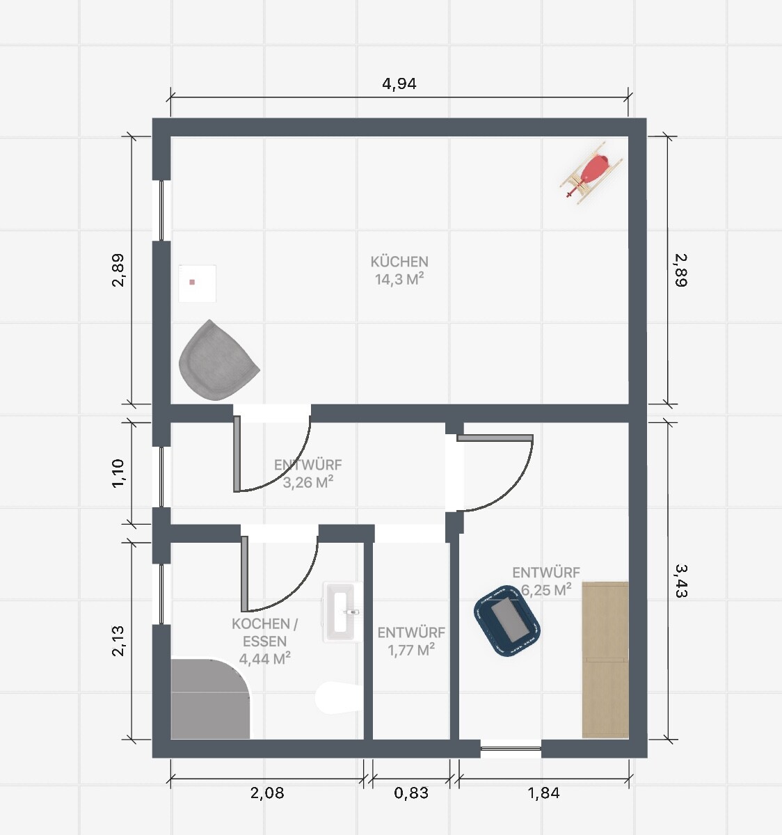

Also dann nochmal.
Die Treppe ist sicherlich noch verbesserungswürdig….

kbt0917.09.21 15:40
Sorry, aber wo kommt man denn im OG an? Und welche Dachform hat das Ganze? Und wie war nochmal die Grundstückslage und Himmelsrichtung?

17.09.21 15:45
Die Haustüre liegt im Norden.
Das Haus soll ein Bungalow mit Staffelgeschoss werden.

17.09.21 15:50
Warum packt ihr die Treppe mitten in das Haus? Warum nicht zwischen Wohnzimmer und Büro? Dann habt ihr einen schön offenen Flur und nicht dieses verwinkelte Etwas. Abgesehen davon, dass eine Treppe nicht unbedingt das optisch präsenteste im Haus sein soll. So wird sie aber alle regelrecht auf die Nase gebunden.
Ach und euer Wohnbereich-Flur wird recht dunkel sein. Würdet ihr diese unnötige Verbindungstür weg lassen, würde das besser wirken. Zumal ihr die Tür eh immer auf haben werdet.
treppeflur
