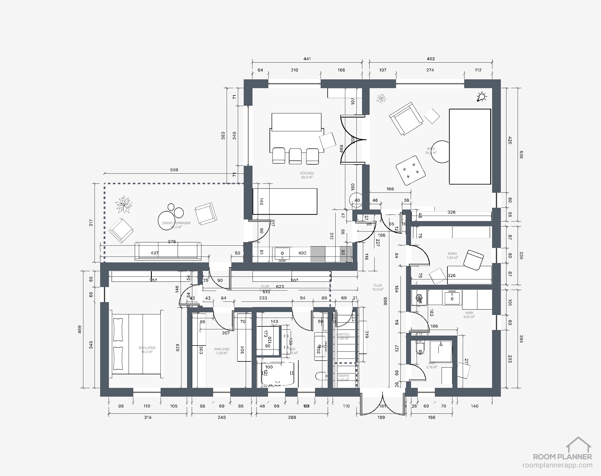

@kati1337 danke für das Feedback.
Ja, der HWS macht mir auch noch bisschen Sorgen. Beim Dachausbau würden wir noch einen Speicher planen.
Das Haus wird über Fernwärme versorgt, daher bleibt die Technik gering. Eventuell muss ein Pufferspeicher Platz finden, ansonsten „nur“ Wasser, Strom, Medien.
ich hänge mal den aktuellen Plan ran. Wir sind bei 135qm Wohnfläche und würden das Dach in Eigenleistung ausbauen.
Grundrissplan einer Wohnung mit Zimmern, Türen, Möbeln und Maßangaben.
