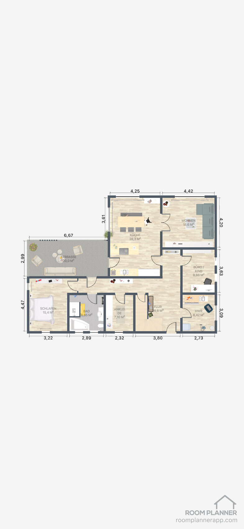

Mein Tipp (so haben wir es auch gemacht): Sucht euch aus dem Internet einen fertigen Grundriss, der euren Vorstellungen am nächsten kommt.
So weit stimme ich noch zu und freue mich, daß das bei Euch gut geklappt hat.
Damit geht ihr zu einem GU/Architekten/... und lasst die drüber gucken und eure Wünsche einarbeiten.
Allerdings sehe ich einen Musterentwurf erst dann so richtig seinen Nutzen entfalten, wenn man sehr konkret darauf aufbaut, d.h. einen auswählt, der mit dem Verschieben von nichttragenden Wänden und/oder einer Verlängerung in der Richtung der Firstachse sein Bewenden haben kann. Freie Interpretationen von Grundrissen - eventuell gar noch skaliert - sind zwar auch nicht schlecht, aber doch schon eine ganze Oktave schwächer geeignet.
Evolith
Ja das stimmt. Es muss schon dicht dran sein. Wie bei uns. Wir haben eine Wand weg gelassen und eine gedreht, eine verschoben und das Ganze etwas größer gezogen. Aber der Grundriss blieb wie er war.
Ja das stimmt. Es muss schon dicht dran sein. Wie bei uns. Wir haben eine Wand weg gelassen und eine gedreht, eine verschoben [...]
Wenn ich recht erinnere, gibt es eine halbhohe Wand im Essbereich - war die im "Original" nicht da oder raumhoch ?
[...] und das Ganze etwas größer gezogen. Aber der Grundriss blieb wie er war.
Einen Grundriss zu skalieren, bedeutet allerdings, daß man den Entwurf gewissermaßen auf das Räumelayout (und die Anschlussdetails) reduziert. Die Statik- (und die Heizlastberechnungen) müssen dabei jedoch ebenso "neu gemacht" werden als wenn man einen Unikatentwurf erschaffen hätte.
Evolith
Es war eine komplett hohe Wandscheibe, die aber irriger Weise nicht Wohnzimmer und Küche trennte, sondern stand verbindend
Genau. Aber so bisschen sollen die sich ihr Geld ja auch verdienen.
Tom1978
Damit geht ihr zu einem GU/Architekten/... und lasst die drüber gucken und eure Wünsche einarbeiten. Dann habt ihr eine Vorstellung, was überhaupt technisch und finanziell möglich ist.
Da sind wir wieder bei polnischen Grundriss-Zeitschriften :cool:
Nein, im ernst. Ich würde es wohl nicht machen. Ich würde kein Grundriss vorgeben, sondern eher die Wünsche/Vorstellungen. Die Gefahr bei einem vorgegebenen Grundriss ist, das andere Ideen/Grundrisse kein Raum haben werden.

Hallo liebes Forum,
ich habe mich nochmal versucht. Das Büro dient vorerst als Kinderzimmer, bis er etwas größer ist. Später soll im DG ein Kinderzimmer mit kleinem Bad entstehen.
Grundriss eines Hauses: Küche, Wohnen, Terrasse, Schlafzimmer, Bad, Ankleide, Flur, Büro/Kind, HWR
