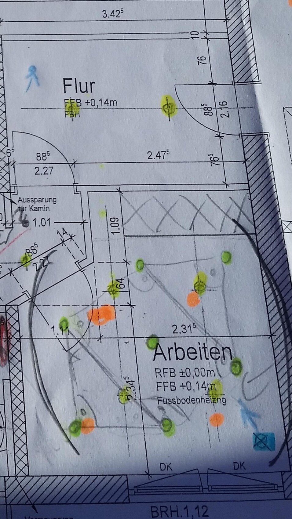

Was meint ihr, 4 oder 7 Licht Spots ins Arbeitszimmer? Also die Variante mit den gelben oder grünen Punkten? (Feinsjustierung hinsichtlich. symmetrischen Abständen folgt noch). Oder anders; reichen vier Spots aus?
Baugrundriss-Plan mit Flur, Arbeitsbereich und Markierungen
nordanney
14.01.16 20:39
Würde eher 6-7 Spots nehmen, dann aber auf zwei Schaltkreise aufteilen.
