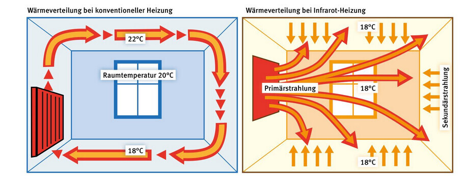

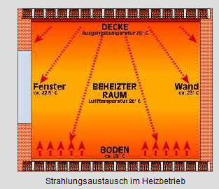

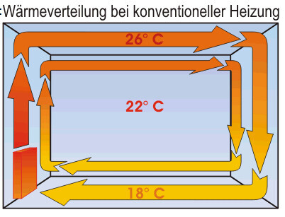

Hallo Bjoern,
genau zu der Strahlungswärme habe ich Bilder zur Veranschaulichung gefunden, aber eben leider noch nicht live erlebt. Ich kenn die Strahlungswärme nur aus Erlebnissbäder im Saunabereich, da ist es sehr angenehm.
Querschnittdiagramm zeigt Strahlungsaustausch im Heizbetrieb mit Hitzeverteilung Boden Fenster Wand
Vergleich: linke Grafik konventionelle Luftheizung; rechte Grafik Infrarotheizung mit Strahlung.
Darstellung der Wärmeverteilung bei konventioneller Heizung mit Pfeilen im Raum

Strahlungswärme ist etwas sehr angenehmes, da alle feste Materie im Raum genutzt wird, die Raumluft selbst aber kalt bleibt. Kurz- oder langfristiges Lüften beeinträchtigen das Wärmeempfinden nicht. Zudem heizen sie nachrangig, daß bedeutet, daß einstrahlende Sonnenwärme oder andere Wärmequellen, bspw. Backen, Kochen, Menschen usw. bevorzugt werden. Und - wer es sich Leisten kann, kann individuelle Heizkörper anfertigen lassen; hierzu haben wir seinerzeit L. Colani ins Boot geholt.
