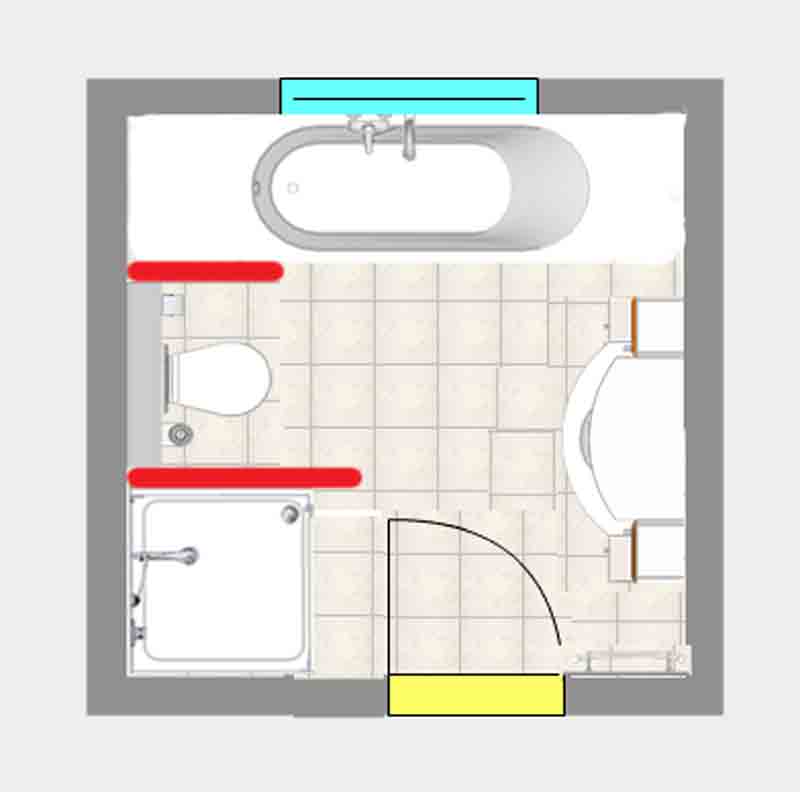

Ich frage mal anders. Meint ihr es gibt Probleme beim mauern und am Ende mit der Tür? Da muss schon cm genau gearbeitet werden, sonst passt die Tür nicht rein und dass ist meine größte Sorge.
Da das Rohbaumaße sind und da noch Fliesen drauf kommen dürftet ihr effektiv keine 2,76m Platz haben.
Muß es denn unbedingt eine 90ger Dusche oder eine 80ger Badewanne sein?
Bauexperte
Würdest du dich in einer 80 x 80 Dusche wohl fühlen oder in einer 175 x 75 Badewanne?
Es geht wohl kaum darum, wie sich "Musketier" fühlen "würde", sondern um Deinen Willen, einen kleinen Tod einzugehen; 2.76 x 2.76 m erfordert Kompromißbereitschaft.
Da es, wie bereits geschrieben, Rohbaumaße sind, bleibt Dir imho nur die Türe zu verschieben, wenn Du eine Schiebetür negierst. Dann habe ich die Anordnung der Objekte so arrangiert, daß nicht ganz das Engegefühl entstehen wird; ohne wird es aber kaum gehen, wobei Dir die Bestellung der Badewanne unterhalb des BRF noch Ablagefläche beschert. Wenn ich richtig geschätzt habe, solltest Du sowohl das WC als auch die Dusche - hier würde ich wirklich über eine bodentiefe Dusche nachdenken - mittels einer Schamwand abgrenzen können.
Und ja, der Trockenbauer kann durchaus exakte Maße abliefern; natürlich nicht im mm-Bereich ;)
Grüße, Bauexperte

Wir baden ganz gerne und hätten gern eine Badewanne. Es heiß ja nicht, dass wir auf großen Duschkopf usw. verzichten. Ich persönlich finde einfach 90 x 90 Dusche eigentlich gute größe.
Was für Sache macht ihr den noch im Badezimmer außer, duschen, waschen usw? Wofür soll den das Bad nutzbar sein?
Ich finde interessant, dass der TE über die Kosten einer Schiebetür spricht, aber für die Badausstattung (Badewanne und Dusche) Maße wählen möchte, die nicht dem Standard entsprechen und deshalb das Equipment in der Regel deutlich teurer werden lassen.
Warum nicht gleich ein größeres Bad, bzw. Haus planen.
Es geht mir eher um Kosten / Nutzen. Ich mag keine Schiebetüren und soll dafür auch noch deutlich mehr Geld ausgeben? Ich bin bereit 500 Euro mehr für eine Badewanne auszugeben aber nicht für eine Tür.
