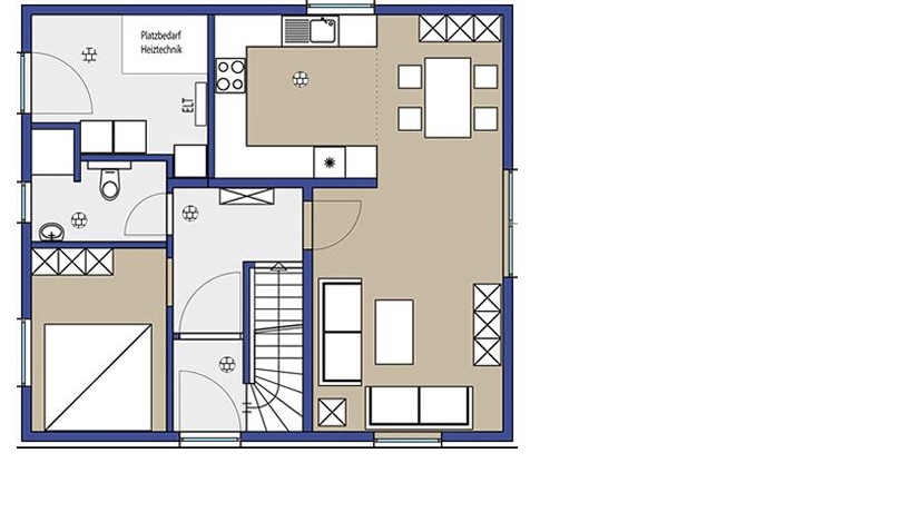

Es sind keine Türen und Fenster eingezeichnet weil die erst einmal nur ablenken, es geht eigentlich mehr darum, dass wir schon eine Diskussionsgrundlage für den Architekten haben. Der sagt uns hinterher so wie so, was geht und was nicht geht.
Bei Rest durch Abzug (bei 12er Wänden) kommt man auf 1,60m Breite für den Eingangsbereich, zu schmal also, ok kommt das Gäste-WC ins Freie :D.
Im Prinzip verbaut das Arbeitszimmer den Grundriss, da am Giebel kein Fenster ist (Garage) will ich die Toilette auch nicht an die Giebelwand bauen.
Zu dem Link: Was für uns auf keinen Fall in Frage kommt ist ein offener Wohn/ Kochbereich. Das Wohnzimmer soll immer als Rückzugsort dienen
Bei dem Kamin habe ich mich doof ausgedrückt, der kommt an die Innenwand, Ecke "Diele, Wohnen, Essen" neben den Durchgang zum Essbereich.
Nachher erst einmal ins Küchenstudio, Eindrücke einsammeln dann können wir besser abschätzen wie wenig 3,10 sind.
Noch eine Frage ... so, wie du das Haus gezeichnet hast, ist oben Norden und unten Süden? Mit deinen Richtungsangaben aus dem Eröffnungspost kann ich wenig anfangen :oops:
laemat
die Skizze ist eingenordet, Hausecke unten ist genau Süden. hm wenn das Haus 9,5 * 9,5 wäre hätte ich mehr Platz in der Küche die Toilette müsste dann doch an den Giebel.
Aber ein quadratisches Haus 1,5 geschossig sieht eigenartig aus :)
Was ich dir übrigens mit Anyas Grundriss zeigen wollte, dass es bei der Grundrissgröße im EG mit einem Arbeitszimmer schon recht eng werden kann, insbesondere, wenn man dann den Koch/Ess/Wohnbereich noch so gestalten will, dass die einzelnen Bereiche durch Schiebetüren getrennt werden sollen.
laemat
der Trip ins Küchenstudio hat schon mal zu der Erkenntnis geführt, dass ein vernünftiger Schnitt mit Tresen 3,5m und mehr braucht. Noch einmal ein bisschen recherchiert und einen riesigen Bereich Küche / Essen aufgegeben haben wir jetzt den Grundriss eines Bauträgers gefunden. (127 qm nach DIN) leider fehlen die Maße komplett, der Vertreter kommt nächstes Wochenende, dann wissen wir mehr.
Viel schlimmer ist gerade das Nachmesssyndrom, ich stand gerade im Hotelbad und hab gemessen wie lang und breit das ist :)
2D-Grundriss eines Wohnhauses mit Küche, Essecke, Wohnzimmer und Treppenbereich
