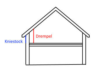

Was meinst du mit Drempel? ... Hab es jetzt nur als Synonym für Kniestock gefunden.
Ja, laut Wikipedia ist das so. Hier im Forum unterscheiden wir:
Schematischer Hausquerschnitt mit Drempel und Kniestock, Detail der Gebäudehülle.

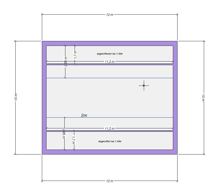

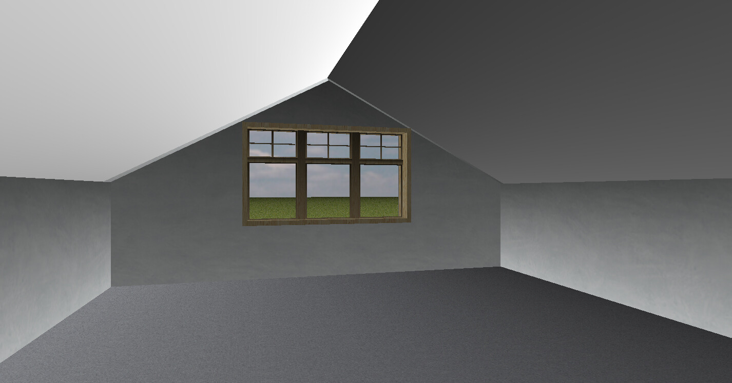

Der Drempel koffert den spitzen Winkel im DG ab.
Mal ein Beispiel bei 1,40m abgekoffert, 28° und 50cm Kniestock:
Zweidimensionaler Hausgrundriss mit Maßen und violettem Rand
Die abgekofferte Fläche geht zwar verloren, aber der Rest des Raumes wird besser nutzbar.
Innenansicht eines halbfertigen Dachgeschossraums mit Fenster und grauen Wänden
In so einem OG kann man sehr schön 2 Kinderzimmer unterbringen und vielleicht noch ein kleines Kinderbad falls man noch eine Gaube einbaut. Die Eltern dafür komplett unten. Ich finde, das kann sehr schön werden. Es wird auch nicht / kaum teurer, als mit höherem Kniestock. Entscheidend für den Preis ist die nutzbare Fläche, die ausgebaut werden muss, nicht die ungenutzte.

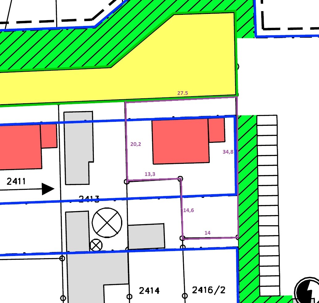

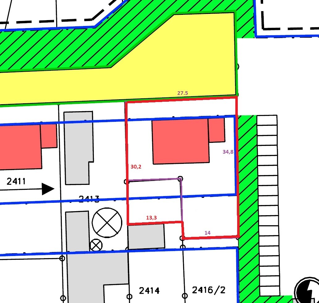

Specki
11.04.20 19:49
@Escroda
Besten Dank für deinen Post!
Das ist wirklich ein guter Ansatz.
Und danke für die Erklärung mit Drempel. Hab mir das fast gedacht, aber Das Internet hat andere Infos ausgespuckt.
@kaho674
Auch dir danke für die Info mit Drempel.
Ja, das hätten wir dann eh gemacht.
Wir hätten im OG gerne 2 Kinderzimmer + kleines Bad + Abstellraum.
Dann hätten wir im UG: ELternschlafzimmer, Bad, Küche/Wohnzimmer, Flur mit Treppe, Technikraum
Wäre halt schöner umzusetzen mit höherem Kniestock... Ansonsten müsste der Abstellraum nach unten, dann wird die Grundfläche wieder größer, was es wieder teurer macht.
kaho674 schrieb:
Nenn doch mal die Grundstück-Maße. Dann kann man sich ein Bild machen, was größentechnisch möglich ist und ob Ihr zurecht jammert.
Siehe Anhang.
Einmal der IST Zustand des Grundstückes.
WIr haben jedoch vor eine Grenze etwas zu verschieben. Also noch mal der SOLL Zustand, wie wir uns das vorstellen.
Das liest sich anders, was Du da geschrieben hast, was er gesagt haben soll.
Ich zitiere noch mal aus meinem Ursprungspost um genau zu sein aus dem Zitat der e-Mail des LRA:
"der Bebauungsplan „XXX“ der Stadt XXX ist sicherlich bereits etwas in die Jahre gekommen und heutzutage würden sich die festgesetzten Haustypen sicherlich anders darstellen. "
Und da fängt man wieder an, sich im Kreis zu drehen: Optionen, obwohl der eigene Bedarf ein ganz anderer ist. Die Taube auf dem Dach, der Spatz in der Hand...
Ich muss doch nicht nur an meinen jetzigen Bedarf denken, oder? Darf ich denn nicht an den Bedarf im Alter denken, wenn die Kinder weg sind und die Rente nicht so gut ist, wie ich sie vielleicht gerne hätte? Dann würde das Haus quasi unseren jetzigen Bedarf UND den Zukünftigen Bedarf decken und das nur, weil man ein paar planerische Änderungen vornimmt und vielleicht 5 qm größer baut, damit man eine Einliegerwohnung mit reinbringen kann....
Gruß
Specki
Danke für eure Antworten!
Lageplan: farbige Parzellen mit Gebäuden, blaue Begrenzungen, gelbes Feld, grün schraffiert.
Lageplan: gelber Gebäudeteil, grün schraffierte Zone, rote Grundstücksgrenze, blaue Grenzlinien.
