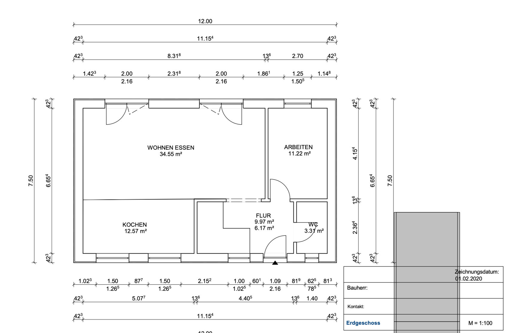

Ein Bauunternehmen hat mir einen ersten Grundriss erstellt, für ein Haus, das so gebaut werden könnte (siehe Grundriss und Rendering im Anhang).
Es hat eine Mindesttiefe von 7,5m - also etwa 75cm mehr, als das aktuell darauf gebaute Haus.
Laut deren Aussage macht weniger kaum noch Sinn, weil es dann einfach ein langer schmaler Schlauch wird.

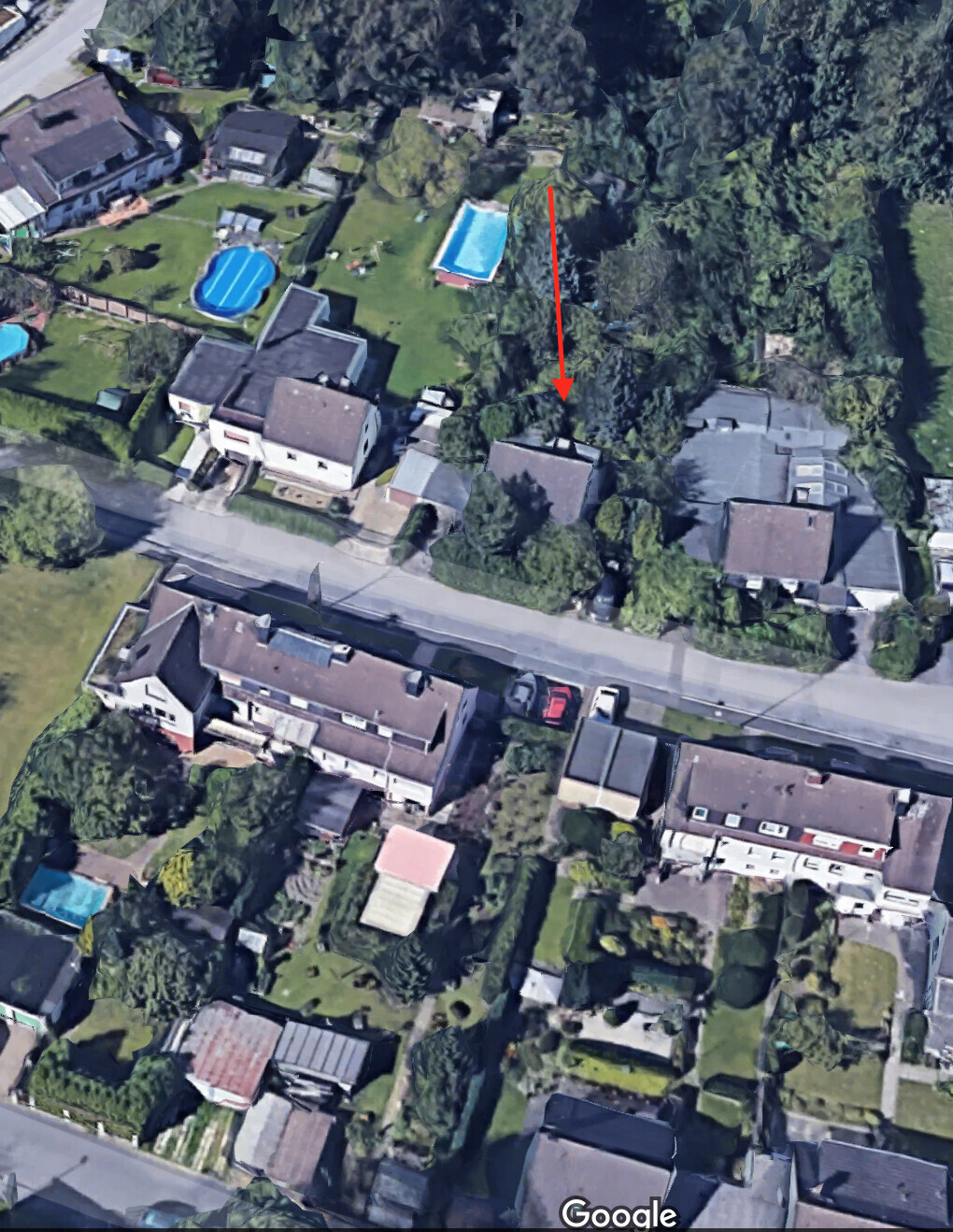

Luftbild einer Vorstadt mit Häusern, Gärten und Pools; roter Pfeil zeigt auf ein Haus.

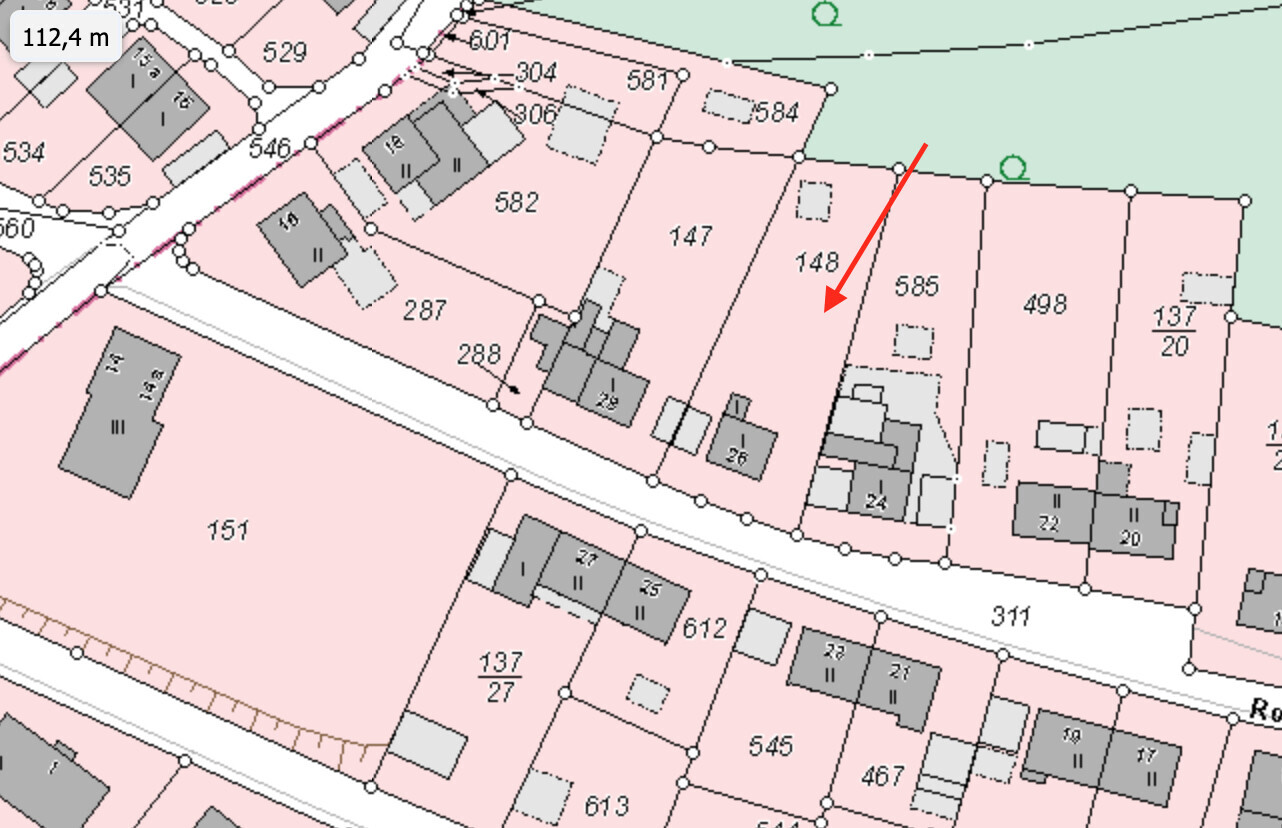

Kartenansicht: pinke Parzellen, graue Gebäude; roter Pfeil zeigt auf Parzelle 148.
Grundriss Erdgeschoss: Räume Wohnen/Essen, Kochen, Arbeiten, Flur und WC im Plan.

Ich sehe hier keine auch nur ansatzweise zur Orientierung geeigneten Nachbargebäude - insbesondere die beiden direkten Nachbargrundstücke links (Haus 28 / Flurstück 147, und noch mehr Haus 24, Flurstück 585) ertrinken ja geradezu in Anbauten und Nebengebäuden, sodaß die ursprünglichen Kerngebäude nicht ernsthaft herangezogen werden können. Auch die Bebauungsdichte ist hier reichlich und darf bezweifelt werden, ob hier vor heutigen raumplanerischen Zielsetzungen nicht auf Widerstand stieße, sich darauf zu stützen, daß man Vergleichbares erlaubt haben wolle. Mir scheint das eine abratenswert raue See für jemanden zu werden, der sich eine friedliche Klärung in absehbarer Zeit ersehnt.

Ich würde es auch wagen. Mal davon abgesehen, dass der BU jetzt kein wirklichen Entwurf gefertigt hat, sondern ein konventionelles Typenhaus einfach mal geschmälert hat, gibt es tolle schmale Häuser. Außerdem hast Du Möglichkeiten, mit einem Anbau in die Tiefe zu gehen. Ich hoffe doch als Laie, dass das dann auch Wohnraum werden darf?! Also könnte man ein Teil des EG in einem Anbau unterbringen.
Unbekannte für mich wären jetzt die Dachneigung und ob sie mit Deiner Familiengrösse harmonieren.
Wenn @Escroda zustimmt, dass in diesen Anbauten (ausserhalb dieser gedanklichen 34er-Baugrenze auch Wohnräume sein dürfen, dann hat das Grundstück genug Potential, um sich anzusiedeln.

Angesichts dieser geradezu krebsgeschwürähnlichen Anbauten in der Nachbarschaft, würde ich mich eher fragen, wie die Behörde eine Bebauung mit mehr Tiefe ablehnen will?
Ich würde auch zuschlagen, abreißen und dann ein moderates aber deutlich tieferes Haus, welches sich aber straßenseitig perfekt optisch einfügt, als Bauanfrage einreichen. Vermutlich würde ich ganz frech irgendwas bei 12m x 9,5m beantragen. (Aufgrund des geringen Kniestockes würde ich im OG noch ein wenig abkoffern und deshalb nicht zu schmal werden.)
Dann kann man mit dem türkischen Basar beginnen. Hat man zu hoch gepokert, könnte man vermutlich ebenfalls mit Anbauten planen - vielleicht mit 3. Giebel im Garten.
