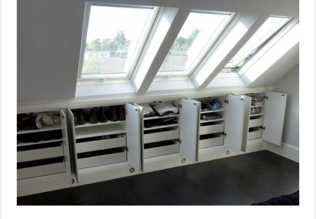

Normal an Außenwand und Dach, damit Du wahlweise Deinen Drempel setzen kannst und hinter dem Drempel Stauraum nutzen kannst.
Specki schrieb:
So könnte jedes Kinderzimmer noch seine kleine Abstellkammer bekommen. Und das eigentliche Abstell-/Arbeitszimmer wird etwas größer. Bekommt dann halt ne Zwischenwand oder so.
so in etwa sieht das dann aus, ob mit Türen oder ohne...
Mann montiert ein weißes Regalgestell an einer Dachschräge, um Stauraum zu schaffen.
Kleiderschrank mit offenen Türen unter Dachfenstern; Kleidung und Schuhe ordentlich verstaut.
man kann auch Kallax nehmen, drehen, Rollen drunter und an den Seiten Griffe anbringen - vieles machbar

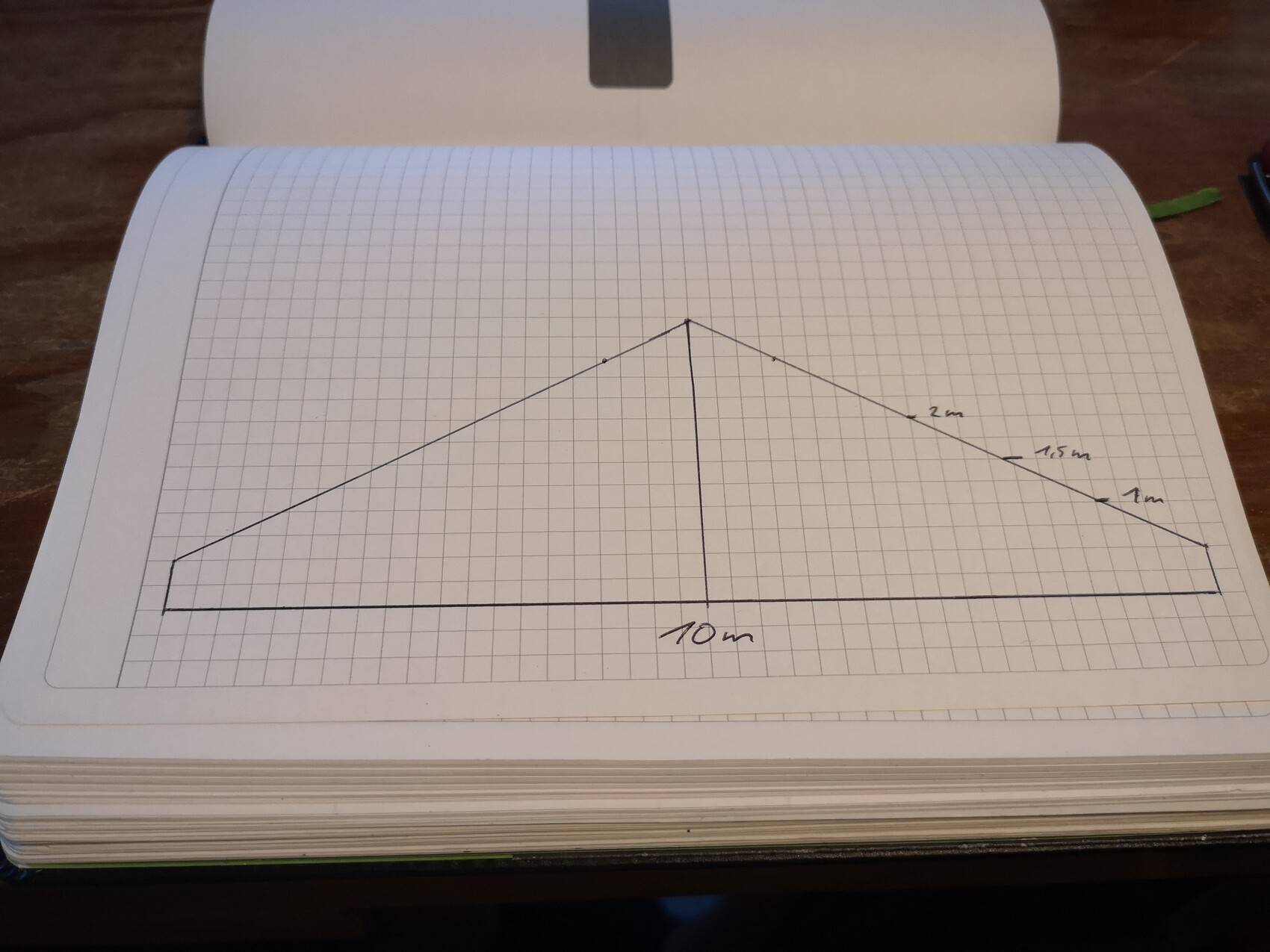

Was man dabei aber nicht außer Acht lassen darf. Wir dürfen Max. 28° Dachneigung. Das ist schon sehr flach. Also nicht zu vergleichen mit den Fotos, die du reingestellt hast.
Wie man sieht hab ich halt bei einer Hausbreite von 10m gerade mal 4,5m wo die Dachschräge über 2m liegt.
Das soll jetzt nicht schon wieder "jammern" sein, aber nur zur Erklärung, warum wir eben 50 cm mehr Kniestock schon ganz schön fänden.
Skizze einer Dachkonstruktion auf Graphpapier mit Basis 10 m und geneigten Dachflächen

Wäre es vielleicht genehmer, ein Nicht-Vollgeschoss zu bauen (OG springt an den Traufseiten zurück) und dort dann das Satteldach draufzusetzen? Dann musst Du den "toten" Raum der Abseite gar nicht erst umbauen.
NB: Das wäre auf jeden Fall auch anders.
