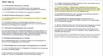

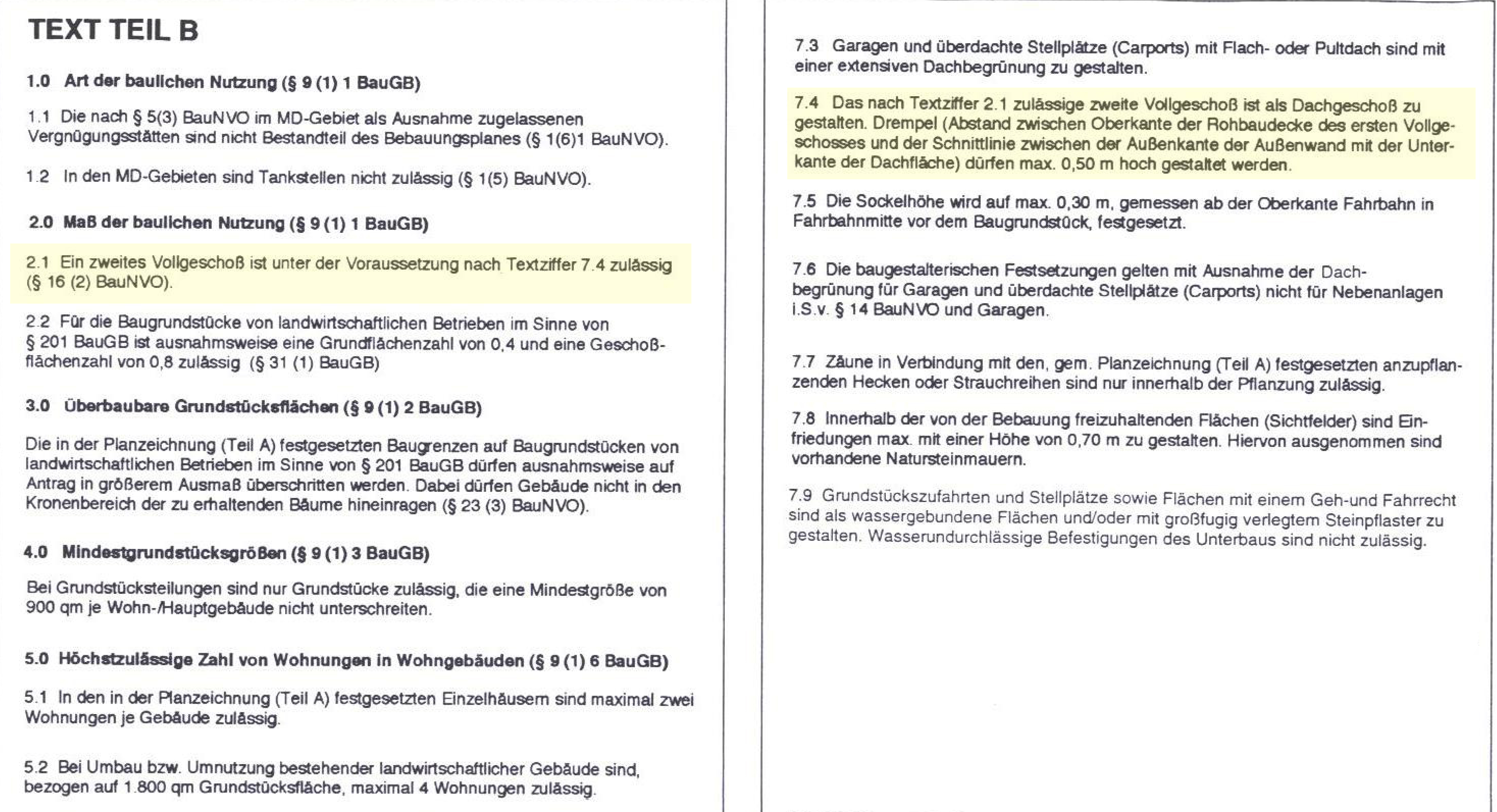

Hier mal der entsprechende Textabschnitt:
Zweigeteiltes Textdokument mit Bauvorschriftenabschnitten und Überschriften
Ich frage mich gerade, wie für den Bebauungsplan Ersteller ein Haus mit 50er Kniestock und 2 Vollgeschossen aussieht? Mir fällt da auf Anhieb nur Mansardendach oder vielleicht Tonnendach ein. Das Zwerchhäuser oder andere Giebel ausgeschlossen wären, lese ich auch nicht. Von daher würde ich eine Bauvoranfrage stellen mit der Darstellung der Giebel und explizit danach fragen. Die Ablehnung müsste ja dann sinnvoll begründet werden oder der Bauantrag geht durch. Wir haben selbst gerade gegen die Gemeinde unseren Bauantrag durchgesetzt, weil die Ablehnung hanebüchen war. Hat allerdings bissl gedauert.
Das ist dort Dorf! Aber so richtig! Viele konventionelle Häuser mit 45 oder 50 Grad Satteldächern und mehreren Gauben. Da kommt man schon auf die 2-Geschossigkeit.

Wenn der Bebauungsplan aber so unpräzise ist,
Er ist nicht unpräzise, sondern sehr einfach. Wer einen Exoten bauen möchte, ist dort nicht gern gesehen. So ist das halt.

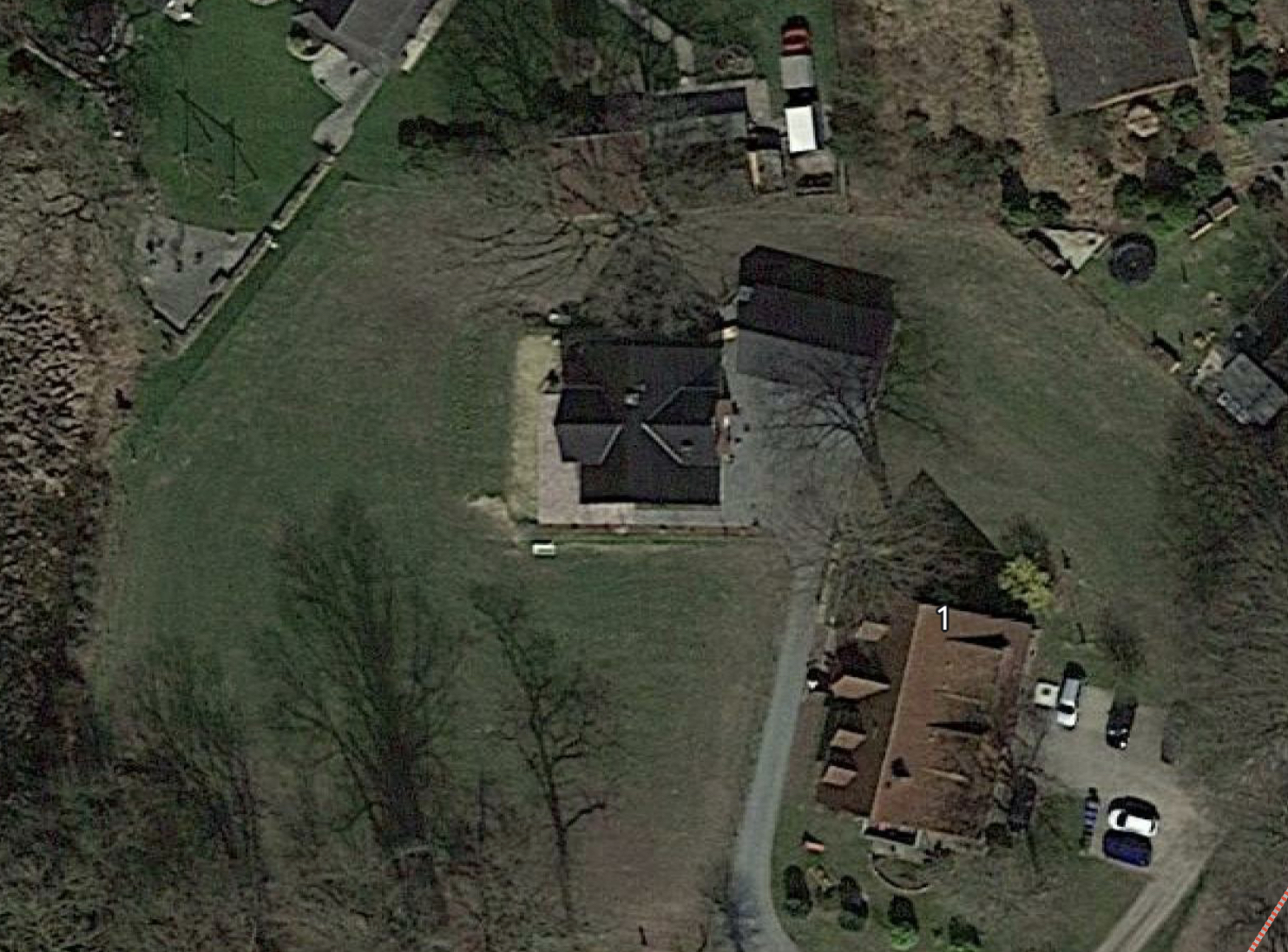

Komischerweise steht nicht weit entfernt ein Haus wie wir es selber gerne bauen würden.
Steht das genannte Haus in dem Gebiet dieses B-Plans?
Es ging ja gerade darum, dass Gauben, Zwerchhäuser und Gedöns nicht erlaubt sind, oder? Dann sind 2 Vollgeschosse mit 50er Kniestock schwer zu erreichen mit Satteldach.

Unser Wunschobjekt wurde erst kürzlich rund 1.000m Luftlinie vom selben Unternehmer in einem naheliegenden Neubaugebiet errichtet. Allerdings ist das wieder eine andere Gemeinde. Der Bebauungsplan dieser Gemeinde lässt in jedem Fall weniger Fragen offen.
