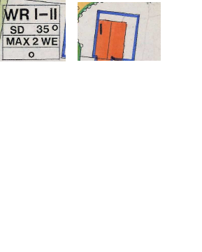

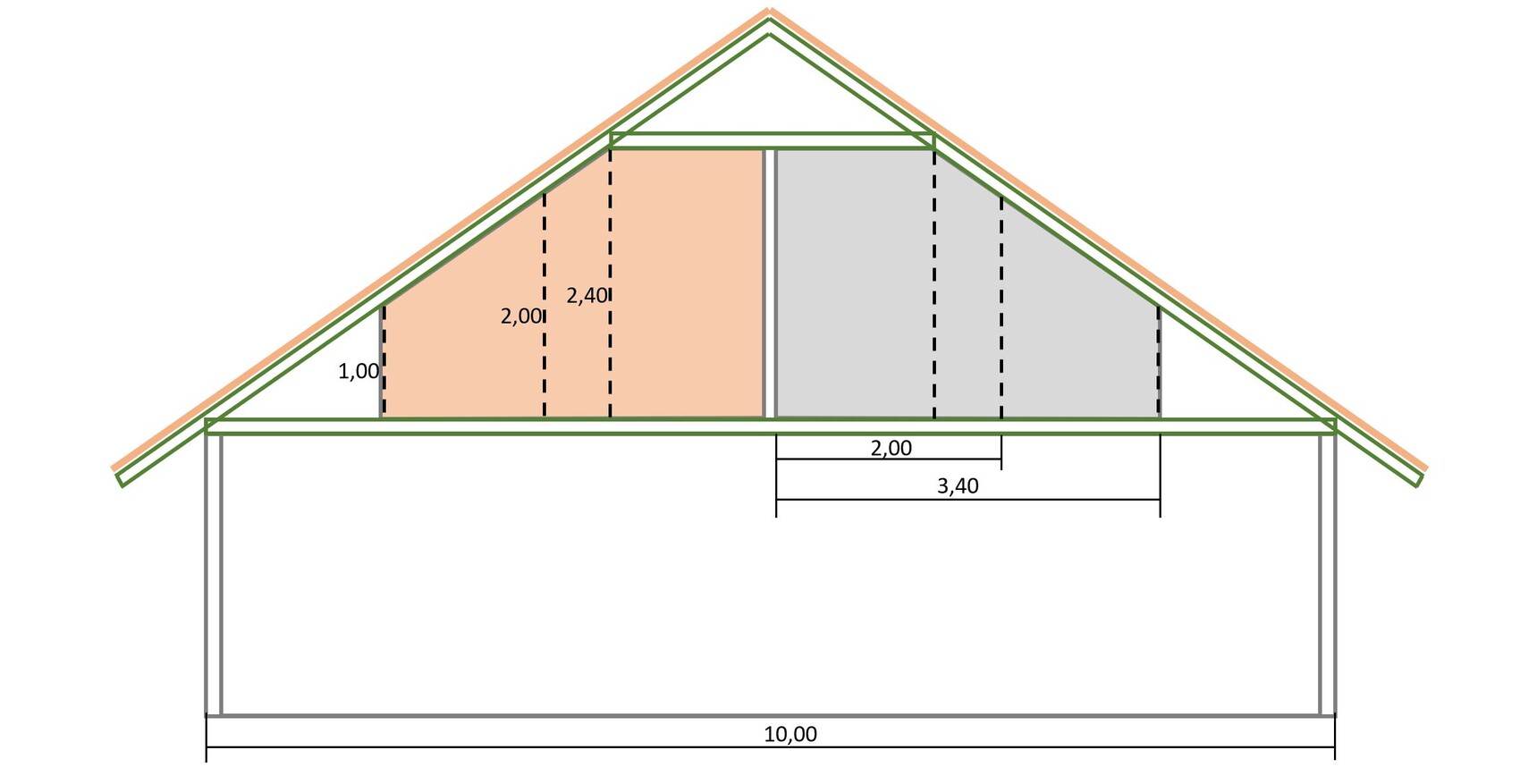

bring bitte etwas mehr Licht ins Dunkel: Größe Baufenster?, Vorgabe Firstrichtung? Grundflächenzahl usw. Ich bin mir nicht sicher, ob sich die Giebelseite endlos verlängern lässt, um das OG besser nutzbar zu machen. 0m Kniestock +35° Dachneigung geht aber noch. Selbst bei einer "normalen" Giebellänge von 10m bleiben im OG jeweils Zimmer mit 3,40m Breite übrig, von denen 2m gut begehbar sind, unter der Schräge dann Bett, Badewanne, Schreibtisch (unter Doppelflügelfenster) je nach Art des Raumes. Siehe Handskizze.
Querschnitt eines Satteldachs mit Innenaufteilung (orange links, grau rechts) und Maßangaben.
Also es ist nicht komplett un-nutzbar. Ein bisschen lässt sich noch über die Lage der Fußpfette tricksen, vielleicht ca. +20cm zusätzlich zu meiner Skizze.

Mottenhausen das Baufenster ist ca. 13/14 breit × 16 tiefe. Grundflächenzahl ist keiner festgelegt. Höhe der Räume Max. 3 Meter. Ich würde auf jeden Fall versuchen 8 Meter breite voll auszuschöpfen und dann eben auf 10 bis 12 Meter zu gehen. Im Bebauungsplan steht allerdings auch keine dachgauben. Fällt damit automatisch auch ein Erker weg?Danke für die Zeichnung
