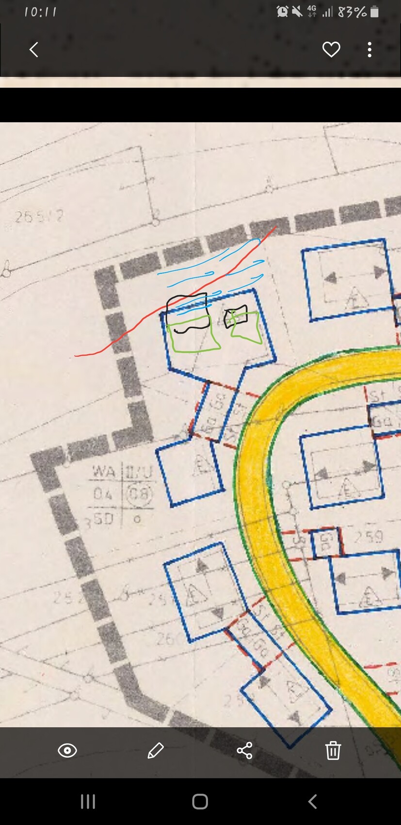

08.11.19 09:53
Also wenn jetzt mit Voranmeldung ne Keule kommt bedanke ich mich schon mal und auf wiedersehen. Kenne die Keule gut bei einem Bekannten Autoforum.
Yosan
08.11.19 10:05
Es wäre halt immer noch gut zu wissen ob und wenn wie weit das Biotop in das Baufenster reicht. Falls die Biotopsgrenze doch auf dem Plan durch die dunkelgrüne Linie gekennzeichnet ist, wäre das Baufenster ja vollständig nutzbar
F
Franz Kraft
08.11.19 10:10
1. Frage grob gesagt Darf das Landratsamt ein biotop nachträglich über ein Bauplatz legen
Frage wurde bejaht.
2. Darf die Stadt mir ein Baugrundstück verkaufen ohne ein Biotop zu erwähnen. Antwort Ja
3. Nach B plan müssten wir auch Ausgrabungen machen im Biotop und könnte schon sein das des genehmigt wird Nachteil da wo der Garten ist steht die Garage dann blick aus dem Wohnzimmer Garage und da sind 50.000 uns Wert zu investieren.
4. Das biotop geht nicht ins Baufenster hinein wir bauen auch innerhalb dieses Fensters haben die Garage und das Haus vertauscht. Das Biotop geht schräg über das Grundstück deswegen war am Anfang Die Linke Ecke im Bitop 1 Plan Ecke außerhalb des Fensters.
2 Plan nach unten gerutscht nur noch die Ausgrabungen im Biotop.
Die Ausgrabungen gehen egal wo auf dem Grundstück immer ins biotop.
F
Franz Kraft
08.11.19 10:15
Handgezeichnete Plan-Skizze eines Straßengebiets: gelbe Kurvenstraße, blaue Gebäude, rote Linien.
Rot biotop
Schwarz plan 1 wussten noch nichts vom biotop
Grün neue Planung
Blaue Striche Ausgrabungen
Yosan
08.11.19 10:16
Ich glaub ich versteh die Pläne oder die Grundstücksgegebenheiten nicht. Auf dem Plan, auf dem das Baufenster eingezeichnet ist: bis wohin geht da euer Grundstück? Bis zur dicken gestrichelten Linie oder bis zu der dünnen schwarzen darüber. Letzteres würde bzgl. der Seitenverhältnisse des Grundstücks besser zu dem anderen Plan passen.
