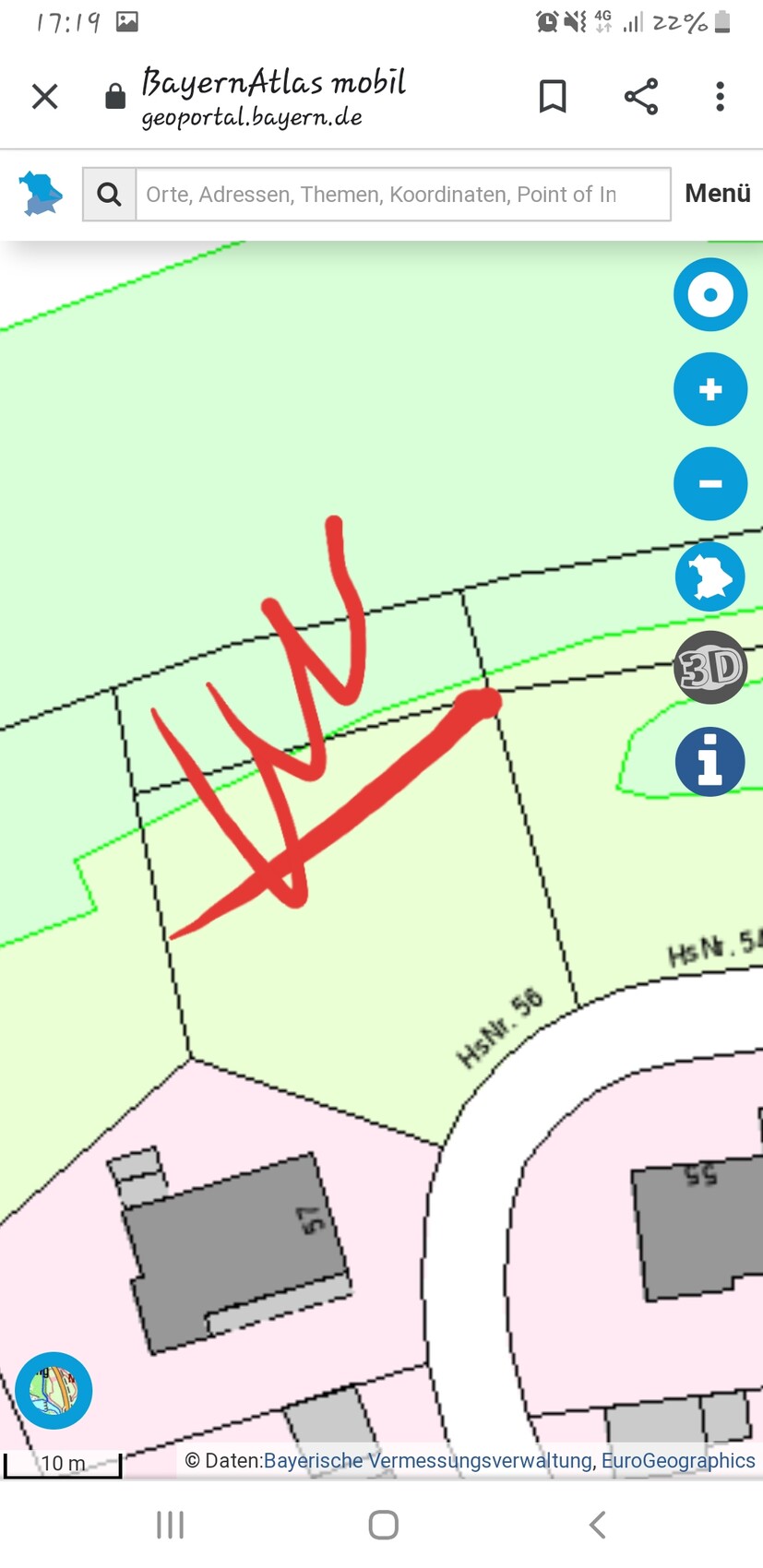

Ich stell Bilder rein möchte ungern im Internet mein Wohnort preis geben.
Das rote ist die biotop Linie.
Edit. Wir waren auch bereit und sind mit dem Haus nach unten gegangen damit es nicht mehr im Biotop ist. Aber das Problem ist trotzdem noch die Ausgrabungen.

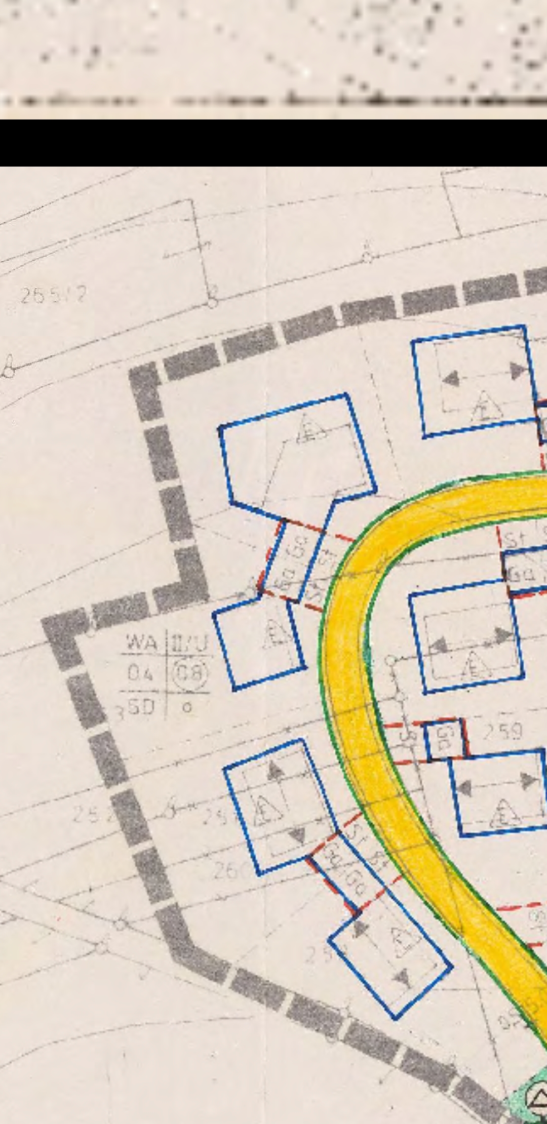

Roter Strich markiert ein Flurstück an einer kurvenreichen Straße; umliegende Parzellen grün/pink.
Lageplan eines Bauprojekts: gelbe Kurvenstraße, blaue Gebäudeflächen, rote Linien.
Mich dünkt da eher die Grenze der dunkler grünen Fläche die besagte Linie zu sein, und da scheint mir selbst wenn die Baugrube da komplett raus bleiben soll noch großzügig Baufenster "übrig" zu sein. Baufenster ist übrigens das blau umrandete. Aber zu Deiner Ausgangsfrage: Naturschutz würde ich regelmäßig höherrangig als Planungsrecht erwarten, im Sinne von Landschaftsschutz bricht Bebauungsplan. Das ist aber schon für den hausärztlichen Anwalt kein Alltagsfall, da solltest Du in einem Forum erst recht nicht mehr als "Meinungen" erwarten.

Die grüne Linie ist auch ein Grundstück das wir dazukaufen mussten.
Laut unseren Bauträger müssen wir bis komplett an die Strasse wegen der Baugrube, da es sich um einen Hang handelt.
Und wir müssten denn Innenraum umplanen noch mal das bedeutet auch wider kosten. Zudem wäre auch interessant ob die Stadt das als Bauplatz hätte verkaufen dürfen.

Du meinst wohl eher die schwarze Linie, und auf dem planoberen Flurstück liegt im wesentlichen die Biotopzone. Wozu mußtet Ihr das dazukaufen, zählt seine Fläche in die Grundflächenzahl-Grundlage hinein ?
Einen Bauträger habt Ihr wohl nicht, wenn das Grundstück Euch gehört.

Weil die Stadt das nur zusammen verkauft hat.
Ja stimmt die schwarze Linie ist das Grundstück das grüne weis ich leider nicht was das ist.
Also unser Bauträger bietet mit Grundstück und ohne an also wir haben bei denen unterschrieben die haben uns den Festbetrag mitgeteilt und dann wird es schlüsselfertig gebaut ohne das wir was machen müssen. Auf jeden Fall ist die Baugrube fast immer im Biotop außer wenn wir komplett an der Straße bauen. Das wir aber nicht wollen da dort große Fenster geplant sind. Und das die Südseite ist.
