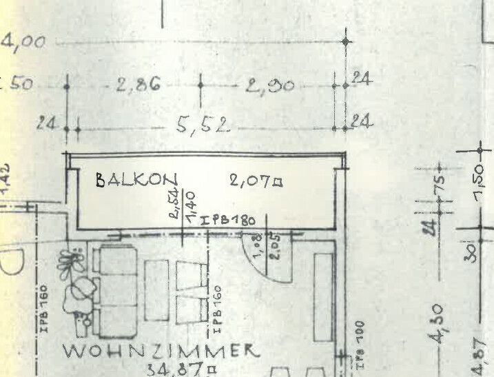

Wir haben ein Haus in BW gekauft und würden den Balkon gerne erweitern. Bisher hat er eine Größe von 5,25 x 1,50 m (siehe Anhang). Die Erweiterung soll auf ca. 5,25 x 4m erfolgen. Der Umbau wird vermutlich in Eigenregie ohne Architekt stattfinden. Ist hierfür eine Genehmigung notwendig oder wovon ist es abhängig? Welche Kosten kommen bei einer Genehmigungspflicht auf uns zu?

Aus dem Bauch heraus würde ich sagen, dass ihr dafür in jedem Fall eine Genehmigung braucht und auch einen Statiker, der euch ausrechnet, ob und wie man sowas bauen kann.
Der Anhang sagt ja nicht alles aus. Grundsätzlich sage ich auch, wenigstens ein Statiker ist notwendig. Aber wichtig ist auch, ob ihr damit in irgendwelche Grenzbereiche vom Grundstück kommt, evtl. Baugrenzen überschreitet und solche Sachen.
