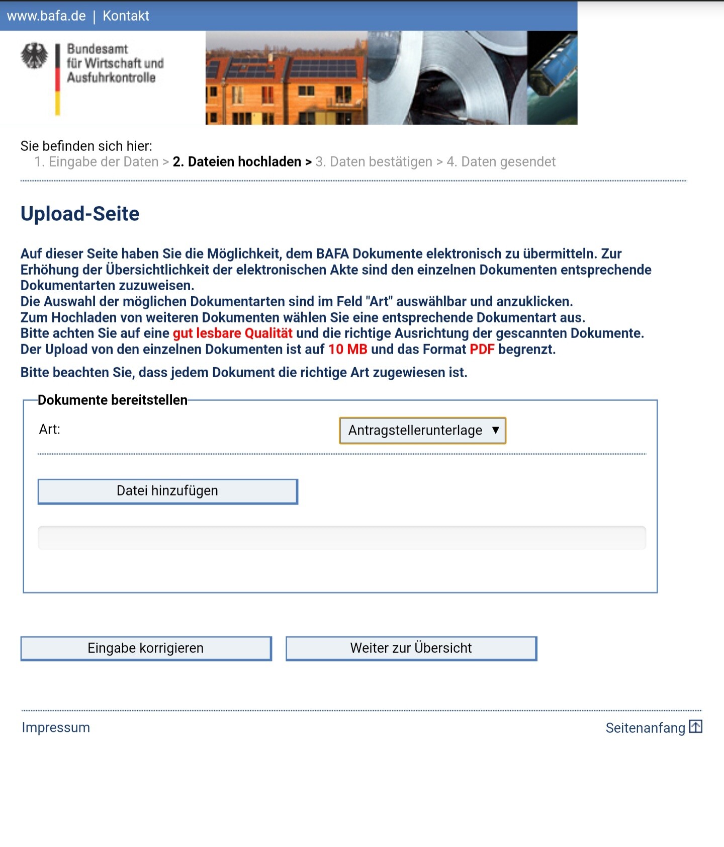

hab eben im Formular nochmal geguckt. Da steht drin das mit diesem Antrag eine separate Berechnung der Jahresarbeitszahl bzw.JHZ bei.
spätestens wenn man unten auf flächenzeizung und elektrisch auswählt, einfeld für die Jahresarbeitszahl nach VDI. Das sind alles pflichtfelder... diese Jahresarbeitszahl ist aber wieder rum abhängig von der vor/rücklauftemperatur! Dafür gibt es ein spezielles Formular welches es berechnet.
mich frag mich nun wie ihr das beantragt habt?
Gibt einen Rechner vom bwp, der die geforderten Voraussetzungen (VDI) erfüllt.
Das Ergebnis des Rechners wurde bei meinem Antrag mit hochgeladen.
Mateo84
12.12.20 21:02
Genau den mein ich, der muss aber unterschrieben werden von heizi, richtig? Zumindestens steht unten rechts, Stempel und Unterschrift.
Wer hat das bei dir ausgefüllt?
sind nur die vor/Rücklauf Temperatur relevant für die Rechnung?
Sollte unten rechts laut bwp Rechner unterschrieben werden, ist meiner aber nicht.
Allerdings wurde mein Antrag auch vom Installateur in Verbindung mit dem Vaillant Förderservice (wie weiter vorne in diesem Thread schon ein paar mal erwähnt) gestellt.
Insofern hatte ich für den BAFA Antrag auch nur eine Vollmacht erstellt und nochmal den Förderservice unterschrieben.
Daneben sind auch noch die Normaußen-, Warmwasserbereitungstemperatur und Korrekturfaktoren für Heizungs- und Warmwasserbetrieb enthalten.
Was der Rechner automatisch erzeugt hat kann ich dir leider nicht sagen.

Ich weiss nicht, ich musste nichts hochladen... Wärmepumpe/ Neubau
Was die Antragsteller-Unterlagr ist, weiss ich zB auch nicht...
