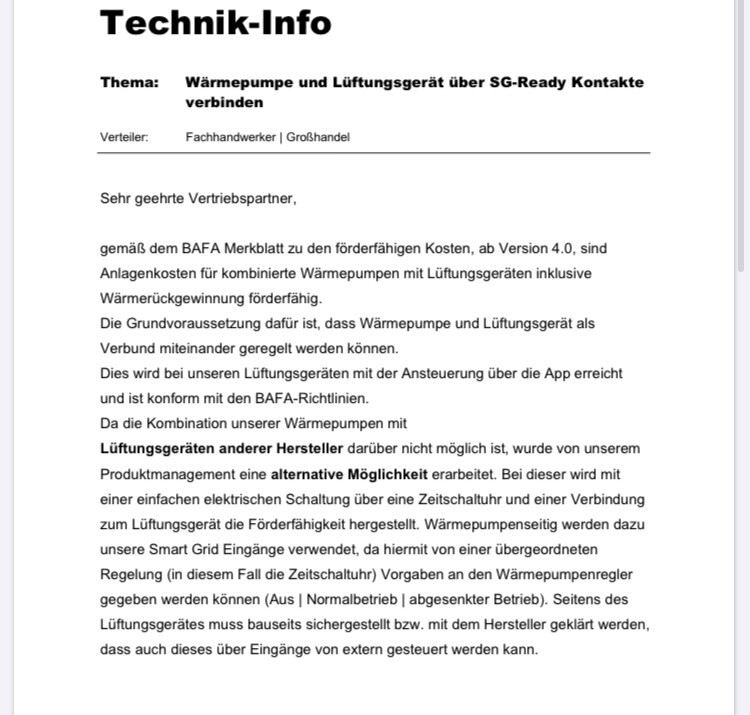

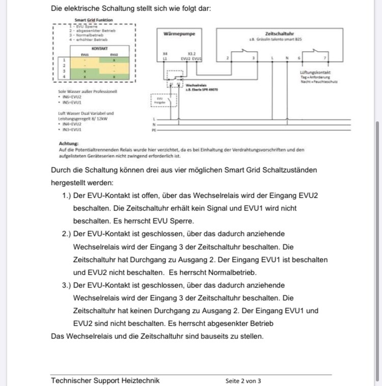

Sollte die Mischung von WP und Lüftung für Bafa noch relevant sein für jemanden, dernsollte sich mal unter Novel./Downloads belesen wie er es mit Herstellerübergreifenden Geräten realisieren kann.Das würde mich sehr interessieren. Wo kann man diese Dokumente genau finden?thebinf schrieb:
Das würde mich sehr interessieren. Wo kann man diese Dokumente genau finden?war gar nicht so einfach wieder zu finden aber nun anbei.
